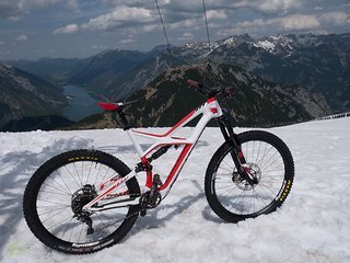

die Saison 2016 ist ja in vollem Gange, hier mal ein Update was sich seit letztem Jahr so getan hat. Wie letztes Jahr angekündigt, sollte für 2016 ein rein für Enduro-Rennen optimiertes Bike her, nach einigen Testfahrten ist es dann ein 29er Specialized Enduro Expert in Größe XL geworden. Die Fahreigenschaften für schnelles, gerne auch sehr holpriges, aber nicht extrem steiles Geläuf finde ich schlicht sensationell!
# Die Rennmaschine von KäptnFR
Das Serienbike wurde noch mit Laufrädern, Lenker, Vorbau, Sattelklemme, Titanschrauben und Griffen von Syntace verfeinert. Diese leichten, aber trotzdem sehr zuverlässigen Parts ersparen einem viel Stress, den hat man auf Rennen ja ohnehin reichlich. Umhüllt werden die Laufräder zunächst von Schwalbes Procore System und Maxxis Minion DHF MaxxTerra Reifen in der Single Ply Version. Platz nehmen darf ich auf einem ultraleichten Tune kommvor Sattel.
Die Kombination aus Shimano XTR Trail Bremsen in Verbindung mit 225/180er Hope Scheiben hat sich bei mir ebenfalls seit Jahren bewährt und wie sagt man: never change a running system ;-)
Beim Antrieb fahre ich eine, sagen wir mal, „etwas spezielle Mixtur“ die aber prinzipiell den für mich besten Kompromiss darstellt. Aus ergonomischen Gründen (Bewegungseinschränkung rechter Daumen) geht bei mir nur ein Drehgriffschalter. Weiterhin wollte ich die verbaute RaceFace Next SL Kurbel mit Zweifachkettenblatt fahren, bestückt mit einem ovalen 36er absolute black narrow-wide und einem 22er Kettenblatt. Geschalten wird allerdings per „Handschaltung“, sprich ohne Umwerfer. Das 22er ermöglicht mir ein sehr entspanntes und kräftesparendes Bergauffahren, das 36er ermöglicht auch bei sehr schnellen stages noch Vortrieb beisteuern zu können. Mit dem 36er müsste ich bergauf sehr viel schieben, was nicht nur irgendwie nach Kapitulation vor dem Berg aussieht *gg* sondern bei mir gerne auch mal Blasen an den Fersen verursacht. Einen Umwerfer brauche ich nicht wirklich: Während der gezeiteten Stages ist die Kette ohnehin stets auf dem 36er. In den Transfers schiebe ich die Kette wenn nötig per Fußspitze runter aufs 22er. Rauf dann eben von Hand vor der jeweiligen Stage. Für einen Schalthebel links am Lenker wäre an sich auch kein Platz, da hier der sehr angenehm zu bedienende Hebel der Command IR Variostütze montiert ist.
Für zwei Kettenblätter vorne muss natürlich auch ein zweifachtaugliches Schaltwerk her, die zum Drehgriff passenden SRAM XX1 & Co fallen also schonmal aus. Das zweifachtaugliche SRAM GX Schaltwerk hat einen für mich entscheidenden Haken: Die „Clutch“ ist hier nicht verstellbar, wegen type3 nicht mal durch Guerilla-Maßnahmen á la Klemmstift rausfummeln, wie man es bei der type2 machen kann. Die Clutch war mir beim GX Schaltwerk deutlich zu lasch, da würde es eher früher als später enden wie beim letzten Rennen 2015 in Lenzerheide – mit einem kapitalen Kettenmassaker. Eine Kettenführung oben geht nicht wegen 2-fach, also müssen es das narrow wide KB und eine stramm justierte clutch richten, dass die Kette bleibt, wo sie hingehört.
Irgendwo habe ich dann erspäht, dass die 11-fach Shimano Schaltwerke vom Papier her mit dem SRAM Drehgriff kompatibel sein könnten. Versuch macht kluch und siehe da: das zum Testen erworbene XT Schaltwerk hat mit dem SRAM Drehgriff eine ordentliche Performance gezeigt. Der große Vorteil: dieses Schaltwerk ist zweifachtauglich und die Clutch ist einstellbar, sprich ich kann sie so straff einstellen, wie ich mir das vorstelle.
