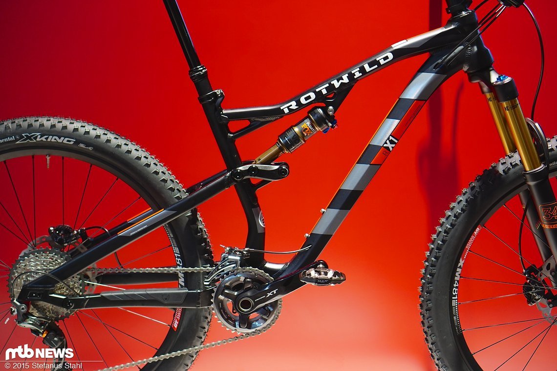

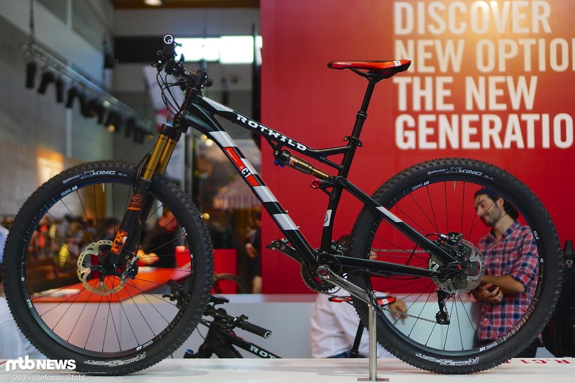

Rotwild gibt dem Kunden in Zukunft die Wahl: Plus-Reifen oder konventionelle 27,5″ Reifen? Längere oder kürzere Kettenstreben? Beim R.X1 alles eine Frage des Setups. Außerdem gibt’s das Rad auch als Hybrid mit Brose-Antrieb, der sauber im Unterrohr versteckt ist.

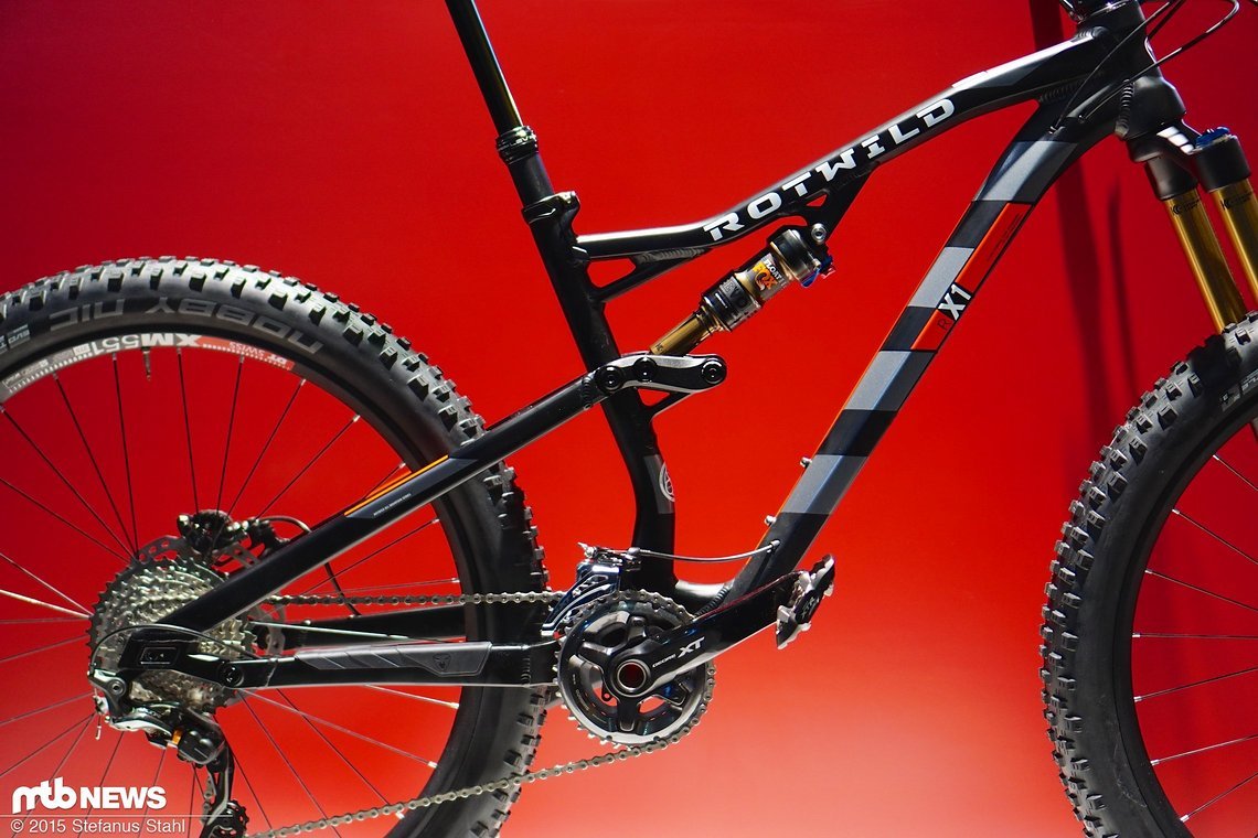

#Das R.X1 ist eine komplette Neuentwicklung - auf den ersten Blick fällt "nur" die neue Kinematik auf, doch es gibt noch viele weitere schön gelöste Details
#Rotwild R.X1 - Dickere Reifen rein und das Bike tritt gleich ganz anders auf
#Das selbe Bike, nur mit schlankeren Reifen - die sind auf 30 mm Felgen montiert, auf denen auch dicke 2,8" Reifen noch eine gute Figur machen.

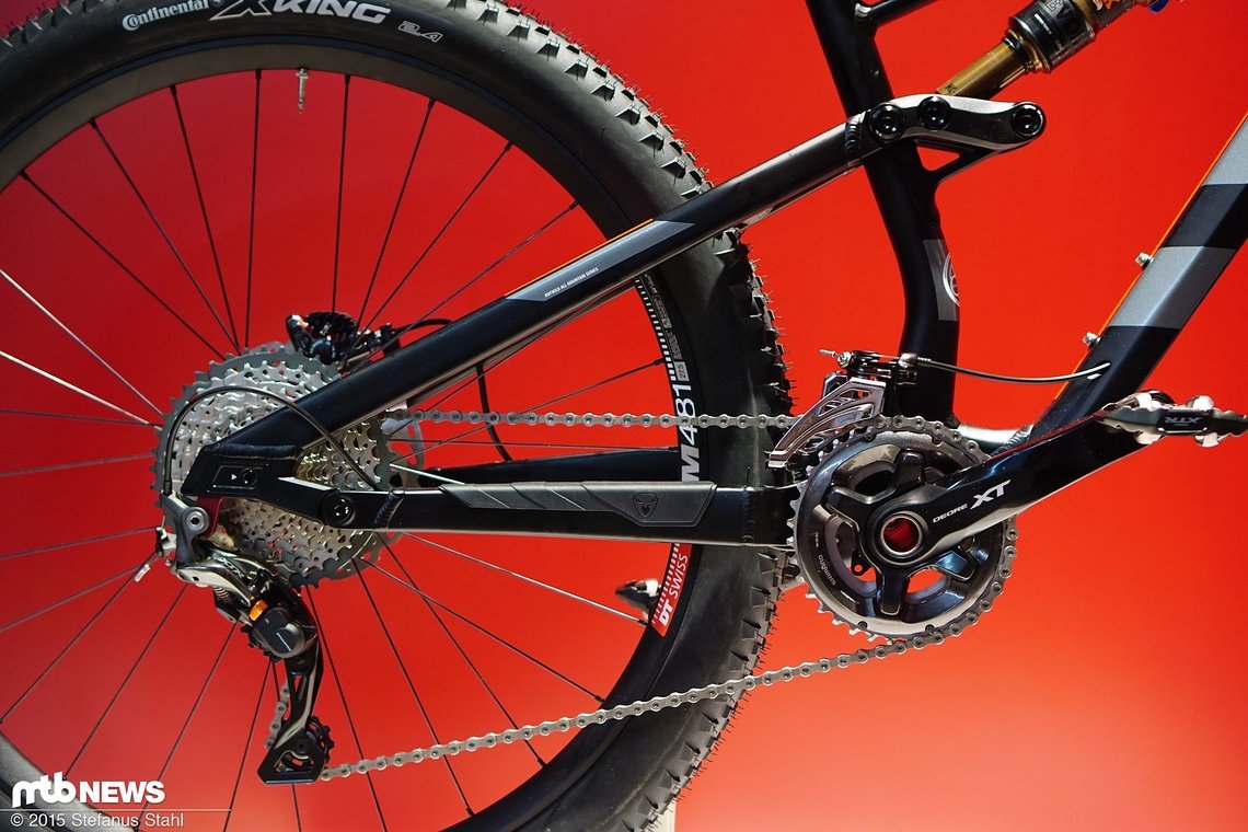

#Der Flipchip im Ausfallende ist das Herz der Variabilität des Bikes - die Änderung der Kettenstrebenlänge kann je nach Vorliebe geschehen, oder um Platz für dickere Reifen zu machen.

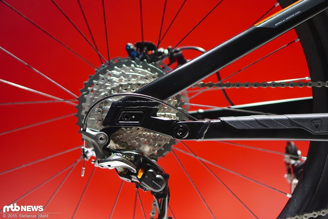

#Nicht zu sehen - und das ist die Idee: Die Züge laufen über dem Innenlager mitten durch den Rahmen und laufen direkt in die Kettenstreben weiter
#Clever - die Kugellager haben einen Flansch, durch den sie sich am Lagersitz abstützen
