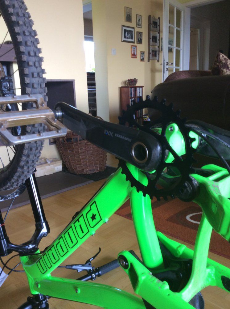

Sooo vorne auf 1X mal ist schon mal geglückt, 774 Gramm weniger.
Vorher S1000 2-Fach, standart Tyee 1 Sachen halt.
Jetzt XX1 Kurbel, mit Absolute Black Narrow/Wide Spiderless Kb mit 34 Zähnen.
Jetzt muss ich noch auf kettenpeitsche und Kassettenabzieher warten, dann folgt der Rest. :daumen:

-774gramm? :eek: ich glaub ich muss mein Bock unbedingt mal wiegen. schönes knalliges grün btw
