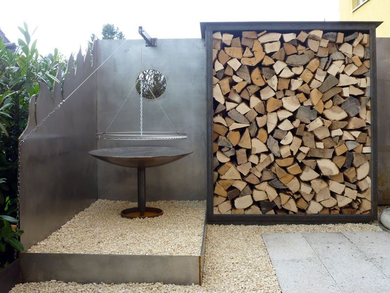

29 piu "Fatto a mano a zurigo "
Das ist fix - der Kunde hatte Angst das sich sonst noch das Kind verletzt beim herumspielen
Leichtbau

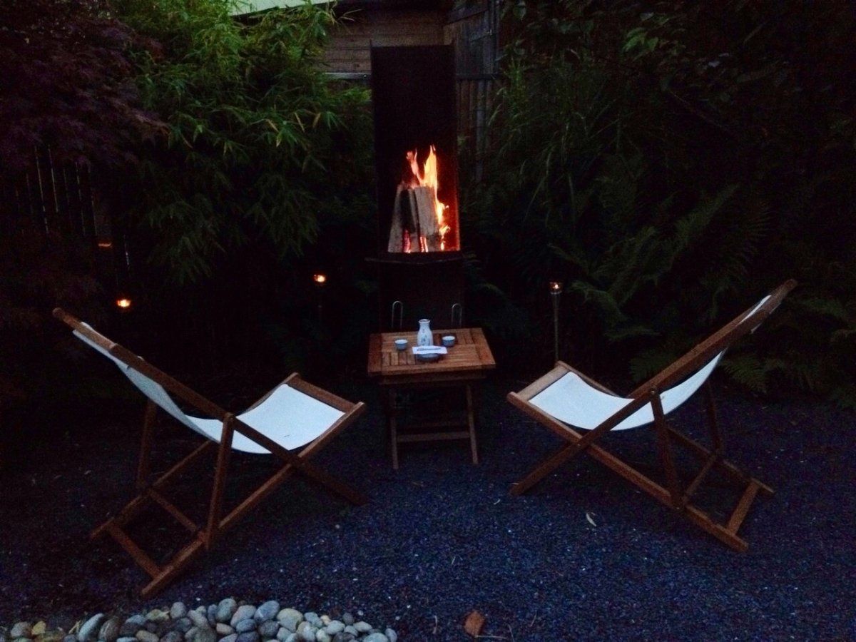

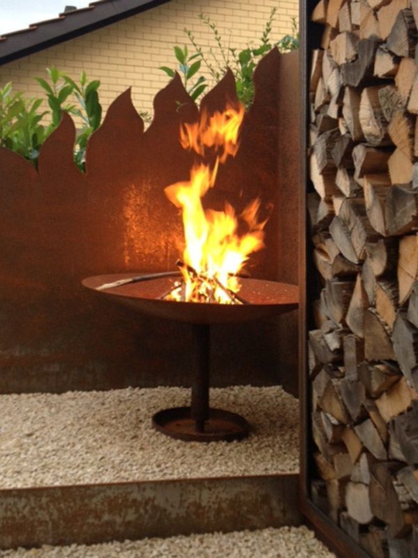

Respekt! Geniale Stahlbau-Feuerstellen...dann auch noch als Leichtbau;)
Schöne Ideen, erst die Scheite abbrennen und dann den Grillrost darüber fürs Fleisch, den Fisch oder das Gemüse..
Haste auch noch was für den BBQ -Smoker-Fan???

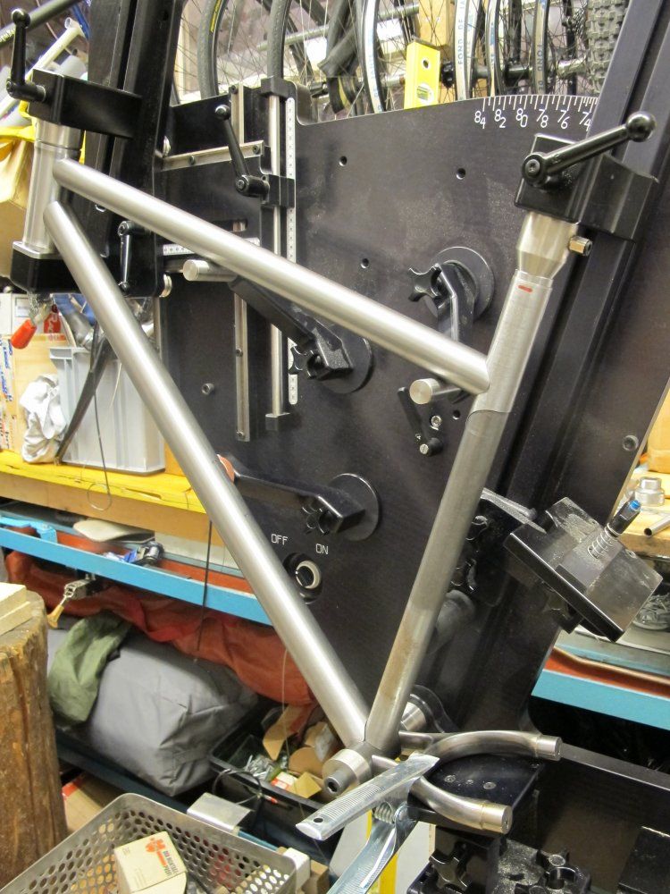

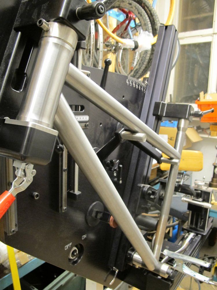

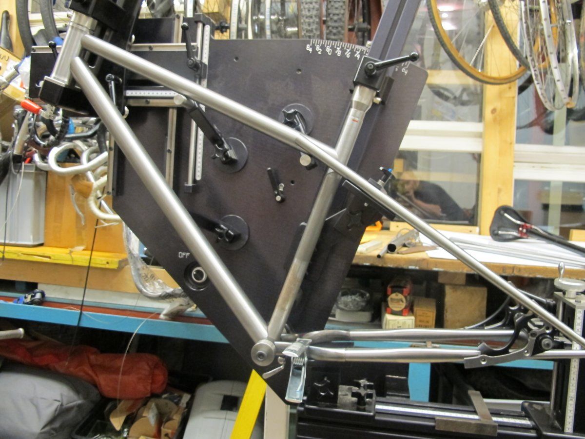

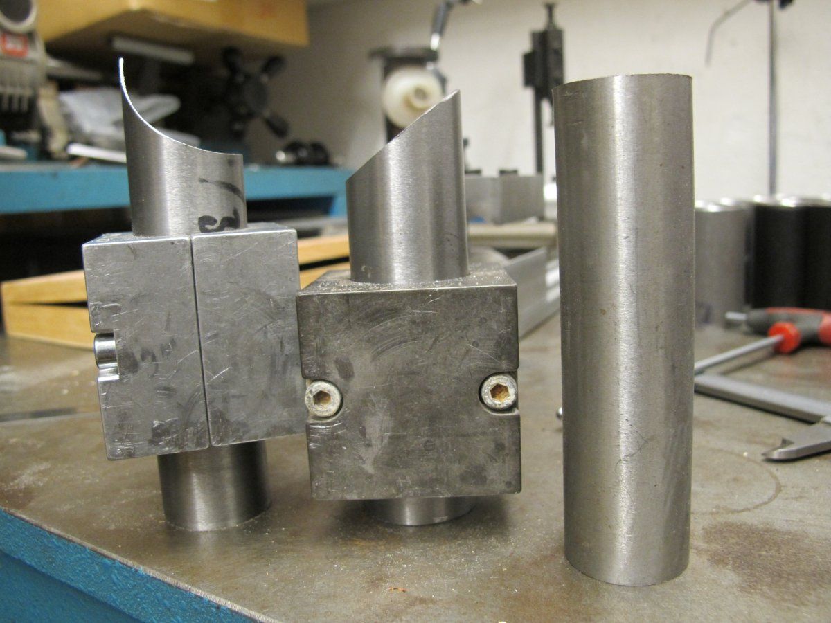

Mit dem Einspannen war das aber nicht so einfach, oder Stoph?!
Via Tapatalk.
wage mich zu sagen nein....
es ist wie beim Steuersatz einbauen... will der Kunde zusehen ?
Probleme mit dem 38mm
Downtube vor Wochen....
Ist halt schon ein verdammt breites Röhrchen
Doch Stoph hat mut oder verzweiflung gezeigt ;)
Und den Härtetest bestanden
Ich hoffe auch die Tools

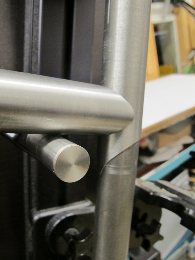

Habs schlussendlich ausserhalb der Mitte im richtigen Winkel geschnitten und den Rest gefeilt, so hab ich nur halb die Krise gekriegt .... was anderes ist mir nicht in den Sinn gekommen, das Oberrohr ist jetzt vorne ein 2-3 mm höher und hinten 5mm tiefer als zwischendurch angedacht ...
vielleicht sollte man die Muffe am Sitzrohr noch etwas verlängern. Kommt noch etwas auf die Kettenstreben an ....
