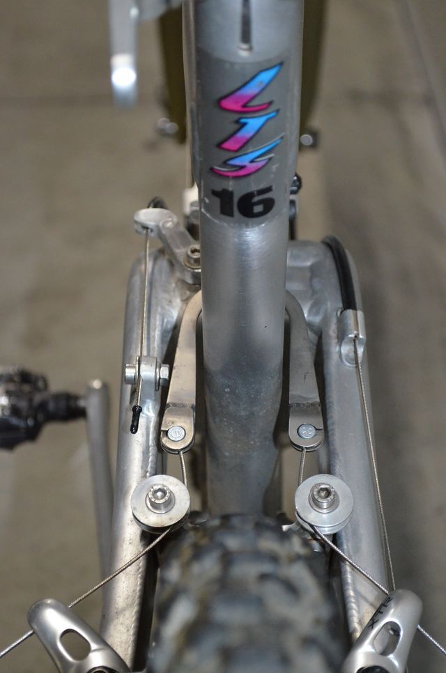

Das ist der Hope Adapter. Neben dem Adapter braucht man jedoch noch die entsprechend schmälere Nabe von Hope das der Halter dort mit aufgehängt ist. Hast Du das komplette Set noch?
Beim Original von Foes war der Adapter am Ausfallende verschraubt und dann auch am Bremssockel abgestützt.
Von Woodman hab ich einen Adapter der ähnlich aussieht.

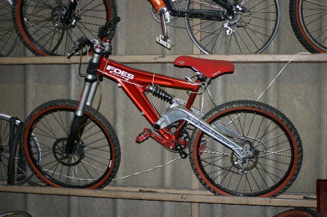

Ein Sram ESP 9.0 In schwarz-silber mit Carbon-Optik, passend zur vorderen Formula Carbon Nabe. Ich muss den Beitrag noch aktualisieren...
An das Foes kommt ein 7.0 in schwarz-silber ohne Carbon-Optik, da auch sonst kein Carbon dran ist.
Es liegen beide schon parat.
