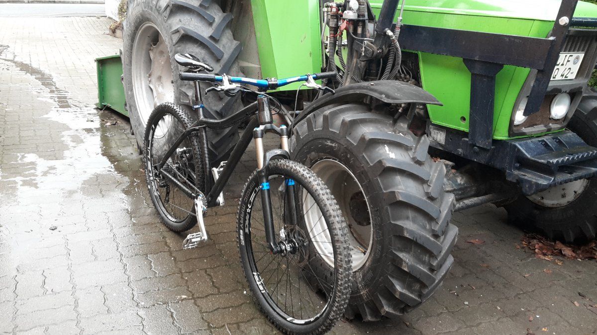

Hallo zusammen,
Heute War es so weit und ich und mein prima haben das erste mal zusammen im Wald gespielt :)
Du hast recht,
Die Leitung ist grenzwertig kurz, ich hätte sie gerne etwas länger (war aber gebrauchtkauf und habe die Einbaulänge einer 29er Gabel unterschätzt).
Allerdings funktioniert das so problemlos. Die Leitung ist nicht auf Spannung oder sonstiges.
Bei einem Sturz mit zu weit verdrehtem Lenker mag es jedoch ggfs. ungünstig sein.
Eventuell wird da nochmal etwas nachgebessert.
Ja, es geht um meinen eigenen Rahmen.
Ich hab gemerkt, dass dieses ganze ruppige fahren nicht mein Ding ist und ich lieber einen tourenorientierten Rahmen hätte.
