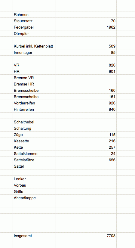

In der Zwischenzeit habe ich mich heute um das Gewicht der bereits da liegenden Teile gekümmert. Sieht folgendermaßen aus:
Bei der Kassette habe ich mir etwas gegönnt, was ich schon lange haben wollte:
Die Kurbel war beim Rahmen dabei, das Kettenblatt ist ein Garbaruk 30t:

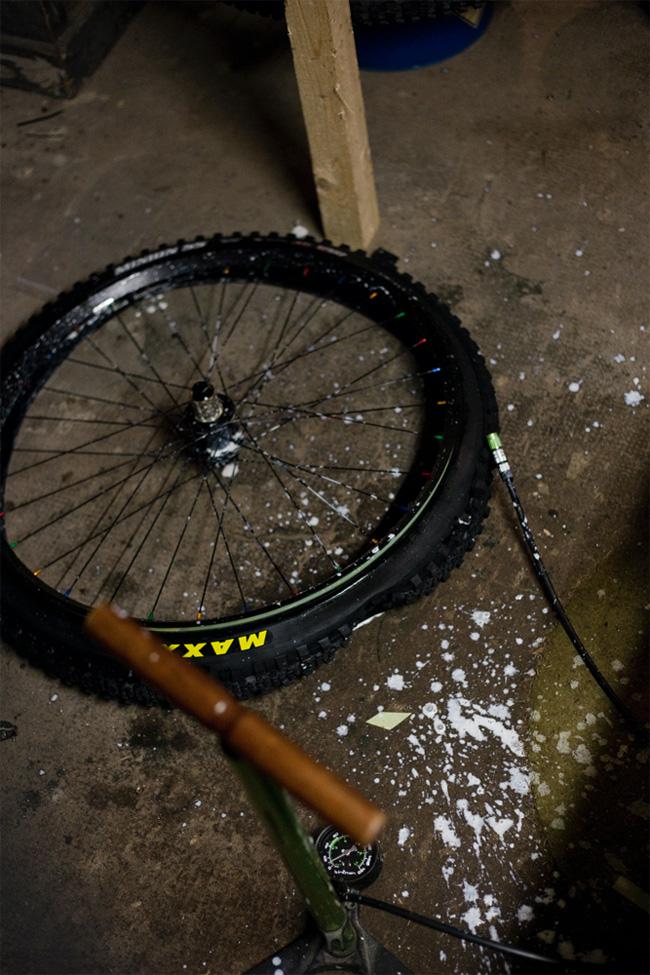

Nach 3 Stunden (in Worten DREI) und 5 Versuchen meine Laufräder tubeless aufzubauen liegen sie nun im Keller und scheinen dicht zu sein. Die Trace Felgen haben ein Horn welches mit den Fingernägeln während meiner Examenszeit zu vergleichen ist. Ein nichts!
Ich denke ich habe allerdings herausgefunden, warum der Reifen (5x hinten, 1 mal vorne) explodiert und runtergesprungen ist. Den Milchgeschmack habe ich immer noch im Mund....:aufreg:
Allerdings habe ich inzwischen echt Schiss den Reifen auf mehr als 2 Bar aufzupumpen. (hinten hab ich 3,5 drin, vorne 2) Ich denke dass die Reifen an manchen Stellen noch zu feucht waren, daher lasse ich die Milch und alles drumherum gänzlich trocknen und versuche es morgen noch am Vorderrad.
Mal davon abgesehen, dass ich gerade fast 500ml DocBlue im Keller verbraten hab, gehts mir gut :wut:
Ich habe auch die Trace Trail und genau dieselbe Erfahrung mit MAXXIS gemacht. Habe es dann nach ordentlich piepen auf dem Ohr aufgegeben und auf Schwalbe umgestellt. Das funzt. Es ist ein Trauerspiel dass einige Kombinationen nicht funktionieren. Ab und an liest man von abgesprungenen Reifen auf dem Trail mit Stürzen. Denk nochmal über MAXXIS auf der Trace nach...
das problem mit schwalbe ist, dass ich mir dauernd reifen kaufe die undicht sind oder die stollen einreissen. aber wenn maxxis nicht funzt, dann bleibt mir keine wahl als auf die schwalbe flatrate umzusteigen.
der minion SS sieht auch nicht ganz so potent aus wie der rockrazor, aber ich werds jetzt erstmal testen!

Ich habe vorne den HD TrailStar drauf...der ist dicht und hat auch noch keine Stollen verloren.
Funktionieren tut auch der Michelin WildGripR...allerdings geht der soooo stramm drauf.
Im Moment ist hinten ein Bontrager XR4 Team Issue drauf, IMHO guter und für die Felge unauffälliger Reifen.

Wie sieht es mit WTB aus?
Kleben nicht ganz so wie Maxxis dafür besseren Seitenhalt.
Stabieler als Schwalbe.
Waren auf auf einer nicht TLR felge ganz easy TL zu bekommen!

@shield ich fahre WTB´s Vigilante Vo+Hi allerdings auf einer Ryde Edge 28... keine Ahnung ob da das Horn fetter ausgeführt ist aber die springen sicher nicht runter. Draufziehen war allerdings eine Qual. Die Dinger sitzen so dermaßen stramm, dass sie sogar ohne Milch dicht waren...

Ich habe mir bewusst vor kurzem einen LRS mit Ryde Edge 28 asym. aufgebaut, da eben bei diesen Felgen das Horn größer ausgeführt ist als bei den Trace.
Ich kann nur empfehlen mit einem bereits runtergeflogenen Reifen nicht zu fahren - hatte das Problem selbst schon mal mit einer Subrosa Felge mit einem Mxxis Ardent der vermutlich einfach etwas zu weit ausfiel. Nach wiederholter Montage hat er zwar erst gehalten, ist dann aber beim ersten Anlieger von der Felge geflogen.
Der Reifen - Fuß der Maxxis ist halt relativ dick ausgeführt und kann oft bei den Trace - Felgen nicht einrasten.

Ihr macht mir vielleicht Angst. Heute morgen waren die Reifen noch drauf! Bin gleich zuhause und lass mich dann mal überraschen
Edith is gerade zuhause angekommen und hat mal geschaut. alles sitzt, Luftdruck hält. Bis jetzt.
