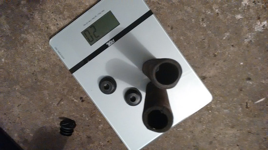

Griffe:
Noch in der Restekisste:
Bontragger XXX light Moosgummi- die dünnen 3- eckigen Griffe passen gut zu meinen nicht so großen Händen
leider halten sie nicht auf dem leicht rauhen alu Lenker:ka:
Alternativ: Speziallized Lock on - sind mir aber zu hart, bekomme ich taube Finger von, genauso, wie von den Ritchey lock on Griffe:(
Also bleibt es nur, die schweren Geschütze aufzufahren: Ergon GE 1- ziemlich schwer, aber bequem
- später werde ich vielleicht nochmal ESI probieren, oder sobald ich einen Carbonlenker habe, nochmal die Bontrager probieren.
zzt. will ich aber noch keine Griffe festkleben, die man dann aufschneiden muss, da ich evtl. nochmal was ummontieren oder die XTR Schellen schwarz eloxieren lassen will.
Ich habe zwar gesehen, dass es von Trickstuff Adapter gibt um die XTR an Sram bremsen zu montieren, aber die kosten über 30€ und sind nicht wirklich leichter und am 75cm Lenker ist ja genug Platz.:p
So fertig!:lol:
