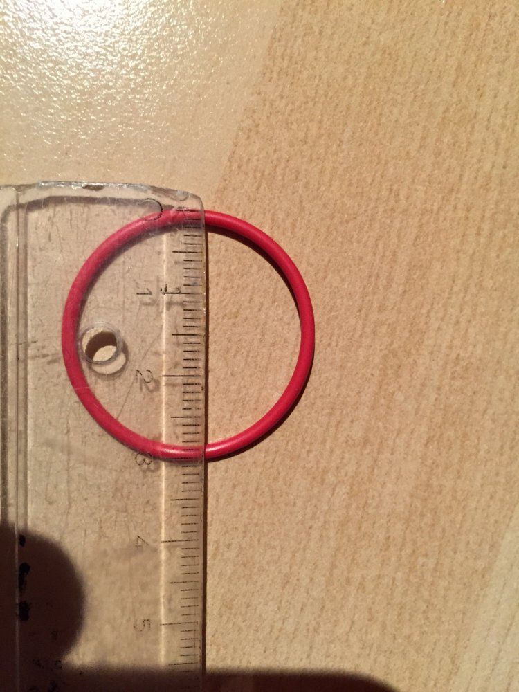

bei den ringen kannst doch alles nehmen, hauptsache passt.
im idealfall halt einen dünnen vitonring. den kriegst du ja nun wirklich an jeder milchkanne.
