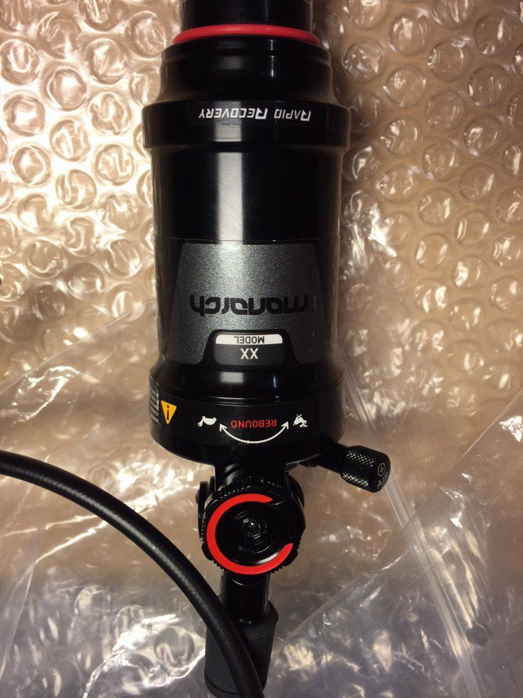

Woher nimmst du den schwarzen Gummiring für den Dämpfer? Weißt du ob einer von diesen passt?
http://r2-bike.com/ROCK-SHOX-Service-Kit-Air-Can-High-Volume-Monarch-Monarch-Plus-XX-RL-R-RT3-11g
Und änderst du noch was farblich am Aufkleber des Dämpfers? Wenn ja hast du eine Grafikvorlage oder eine Quelle des Decals? Möchte meinen auch farblich anpassen :D
Ich habe noch jede Menge solcher Gummiringe in meiner Ersatzteilekiste. Es sind keine Originialen, sondern, so glaube ich, welche von Sigma (Tachohalterung).
Bei der farblichen Anpassung des Dämpfers mache ich es ganz einfach: ich klebe einfach eine schwarze Banderole drum.

Schwarze Banderole? Dann kannst du die Aufkleber doch ganz ab machen, dann ist der Dämpfer auch schwarz. Für den Fall das du die Decals entfernst, könntest du die Originale einscannen und mir schicken? Wäre ein Traum!!!

Ich bin auf den Dämpfer gespannt. Wie wirst du das Rot am Verstellknopf entfernen?
