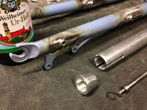

Irgendwie stehe ich aber bei der Sattelstütze mit innenliegender Klemmung auf dem Schlauch, ist die nicht fix?
Du siehst ja das kurze silberne Stück und die Sattelklemmung oben auf dem Rahmenrohr.
Die Sattelstütze geht bis zum "Treffpunkt von Ober- und Sattelrohr und den Sattelstreben. Die Stütze ist in dem Bereich geschlitzt (3 Schlitze im 120° Winkel mit Bohrung am Ende) Da steckt ein Alukonus drin mit Gewinde und von oben kommt eine laaange Schraube.
Hier ein Bild (die Gabel gehört zu einem anderen bike, kannst alles im Aufbauthread sehen...)
Die Sattelstütze geht bis zum "Treffpunkt von Ober- und Sattelrohr und den Sattelstreben. Die Stütze ist in dem Bereich geschlitzt (3 Schlitze im 120° Winkel mit Bohrung am Ende) Da steckt ein Alukonus drin mit Gewinde und von oben kommt eine laaange Schraube...
Alles klar, sah für mich irgendwie nach gleichem Durchmesser aus...
