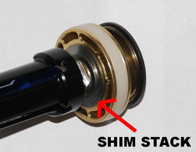

Ich habe mir momentan damit Abhilfe geschaffen, dass ich die Feder, die auf der anderen Seite der schwarzen Hülse (siehe Bild) sitzt, mit einem Distanzring noch weiter vorgespannt habe.
Der Effekt ist der gleiche, wie wenn man die Druckstufe noch weiter zudrehen können würde.
Die Feder drückt auf die schwarze Hülse und presst den Shimstack gegen die Ports und erhöht somit den hydraulischen Widerstand => HSC.
Eine Frage habe ich direkt dazu: Inwiefern kommt hier eigentlich die unterschiedliche Bestückung der Shims zum Tragen? Schließlich presst die schwarze Hülse gerade abschließend/bündig (vom Umkreis her) auf die größte Scheibe. Was bringen denn die unterschiedlichen Scheiben dann? Am Ende wird ja doch nur die Federkraft überwunden, der schwarze Schaft zurückgedrückt und das Öl kann nun durch die Ports an dem Shimstack vorbeifließen. Der wird doch so gar nicht verformt?

die großen shms biegen sich und bewegen zuerst die Hülse,wenn dann noch mehr Kraft wirkt, biegen sich auch die kleineren.
Das mit der Hülse ist eh recht schlecht konstruiert,ist ja nirgends befestigt und die schlägt bei vielen aufeinanderfogenden Schlägen wider auf die shims und sorgt so für teilweise ungedämpfte Schläge an den Händen. Am besten diese Hülse samt Feder ausbauen,hat man halt keine HSC Verstellung mehr,dafür läuft sie deutlich konstanter.
Ander mal die shimanordnung von crossover auf tapered,als zuerst nur die großen shims und dann in absteigender Reihenfolge die kleinen. Der Standard Stack macht schon bei LSC events auf,zumindest der erste große shim,die LSC ist dann recht wirkungslos.

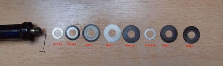

angenommen ich finde den stack wie im bild vor:
wenn ich nun den crossovershim nach hinten versetze, habe ich ja dann 3 20x.01? scheiben direkt hintereinander liegen.
das kann ja nicht die idee sein o0?
Muss man probieren, ich würde mir einen 21er + 18er Shim besorgen. Man kann die Stacks auch mit Restackor umrechnen.
