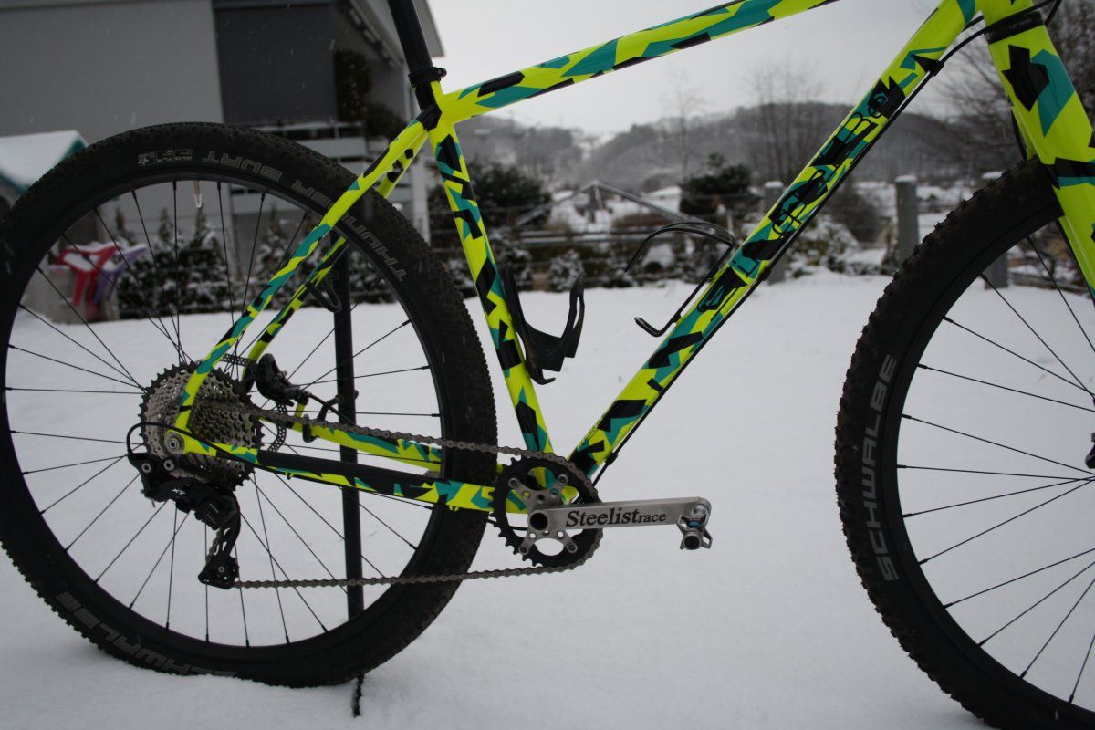

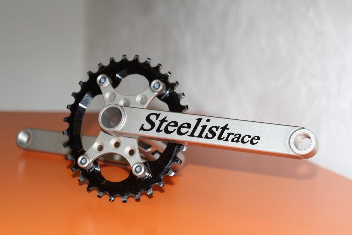

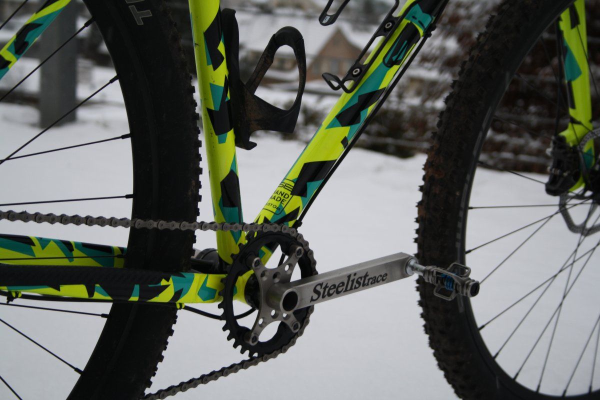

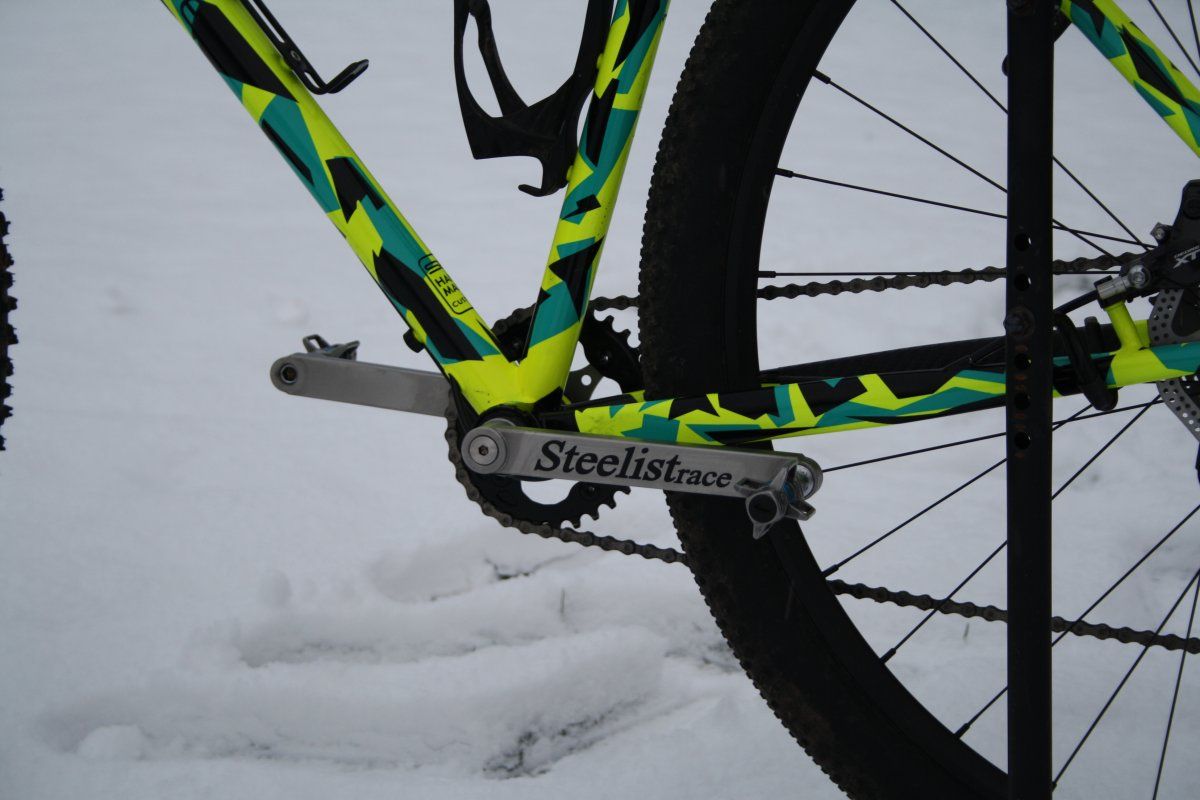

geht nicht, keien Zeit, die kommenden Tage entsteht der Entwurf des 3. Prototypes. Die Steelistdoubleline bedient 2 unterschiedlichen Kettenlinien, einmal für 29+ (56mm) und konventionell 50mm ohne zusätzliche Teile oder Bauteilwechsel. Zudem wirds die erste im raw look mit Anlauffarben...
Steelist Doubleline?...also ist die von Dir selbst gebaut. Krass
Kurbel-Fräsergott Daniel.:daumen:
Ja Jürgen,
die erste Steelist war für Roman, die zweite war das Modell Steelistrace und nun kommt die doubleline als "Kundenanfrage". Der Kurbelarm hat übrigens kein Spiel, die Stifte und die Löcher sind eine H7/m6 (Übergans) Passung, somit max 0,01mm Spiel.

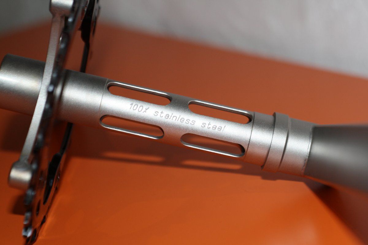

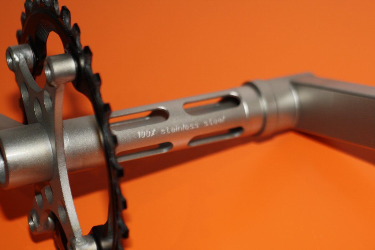

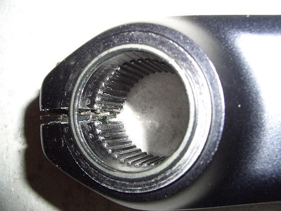

Im Prinzip alles richtig verstanden...ich meinte diese Dichtung an der Kurbel.
genau sowas wird bei den Tetsts raus kommen, notfalls könnte man da einen Einstich mit Ohring machen oder den Ohring einfach so auf die Kurbelachse schieben und den Arm dann dagegen pressen., eventuell sogar ne kleine schnucklige Flachdichtung.
