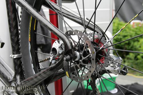

:)wie gesagt der sog.paulissen fährt das so ( und wenn er bei tempo 57,3 bremsen muß,springt er vorwärts über den lenker und fängt sein rad mit den zehennägeln ab!?!)
ps: cannondale wird sich schon etwas dabei gedacht haben;vielleicht um die kontrahenten vorsätzlich zu verwirren! gerüchte über gerüchte....:daumen:
Und sogar Paulissens flash:

Die Bremsleitungsverlegung sollte so gelöst werden wie bei den günstigeren Flash Modellen.....
Die Leitung an's Oberrohr runter an der Sitzstrebe fertig.....und natürlich PM oder IS-2000 ohne Adapter für 140er Scheiben...nicht so wie KTM da geht min. nur 160mm am HR....das ist auch NIX...!!
also Peter Denk mach deinem Namen Ehre und für 2011 bitte ne saubere Lösung, ist doch nicht sooo schwer...oder..??
ich leiste "gerne" Hilfestellung----:eek::daumen::p:D
nicht unbedingt besser..die Adapter, Anschläge etc. will ich auch nicht sehen....!
dito und ganz schlimm ist wenn die Leitung dann noch oberhalb des Unterrohrs verläuft :kotz:
:daumen::daumen:
einzigste was mich an dem Teil SUPER Nervt ist die "Russische" Bremsleitungsverlegung am HR.....da hat einer nicht ganz zu ende gedacht....und der hat für die Entwicklung bestimmt nicht nur einen Hartz-4 satz bekommen.
das ist echt MIST....
Ihr wisst schon das bei der Avid die Hohlschraube gelöst werden kann und somit das drehen der
Bremsleitung nach unten möglich ist. Und für die Maguras gibt es 90° Leitunsendstücke. Dann sieht das auch wieder gut aus ;)
