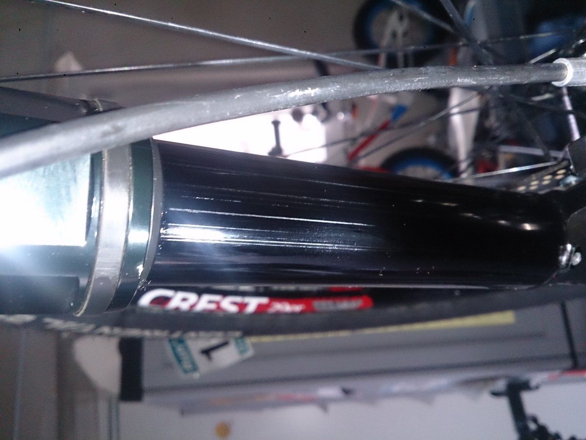

Kennt jemand das Problem??
Hab jetzt ein Trigger Ultimate rumstehen, eigentlich müsste ne SL-Kurbel verbaut sein, doch sind jetzt Kurbelarme SISL verbaut,
scheinbar ist die verbaute Welle nicht die richtige.
Werkann helfen?ß
Das passt schon, wenn du den Kurbelarm ab hast, dann sieht man wie viele mm der Kurbelarm auf die Achse geht, da ist immer Platz vorhanden. Da sonst die schwarzen Spacer drauf sitzen, sieht man den Abstand halt nicht, daher ist es vielleicht ungewohnt.
Mit Spacer finde ich es schöner :D
