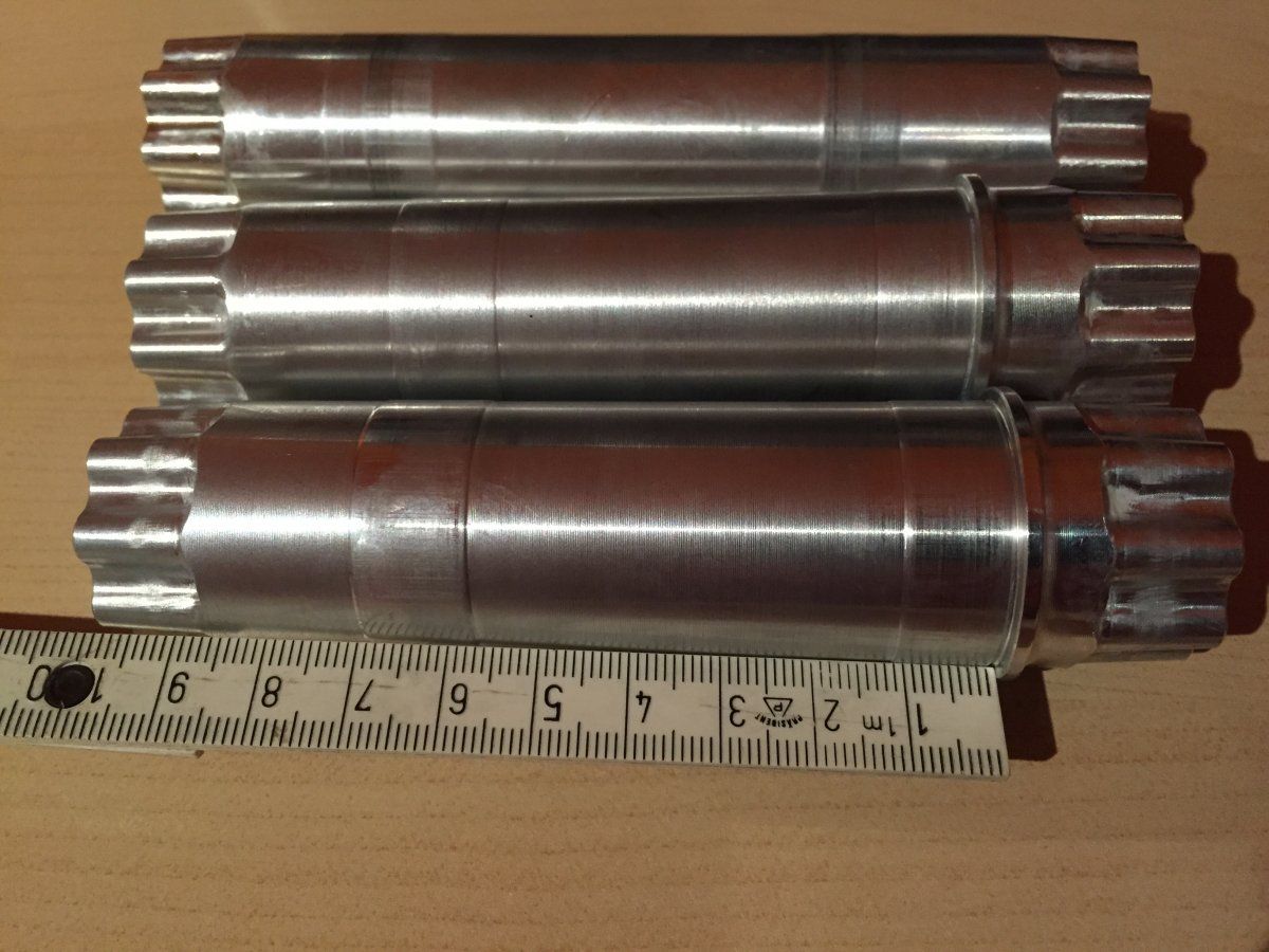

Die Lager sitzen nicht an der richtigen Stelle der Welle, die Wellen sind eher für 68er Rahmen gedacht. Habe noch keine Quelle für 73er Tretlager finden können.
Wenn man das auf der linken Seite noch spacert, bekommt man keinen vernünftigen Lagersitz mehr hin. Ich habe bei einer 131 Welle den Anschlag abgedreht, um die in einem 73 er Gehäuse fahren zu können. Da steht das antriebsseitige Lager dann ca. 2 mm nach außen über den Lagersitz hinaus, liegt also ungefähr 5 mm auf. Das macht im Wiegetritt Geräusche, die ich mal darauf zurückführe.

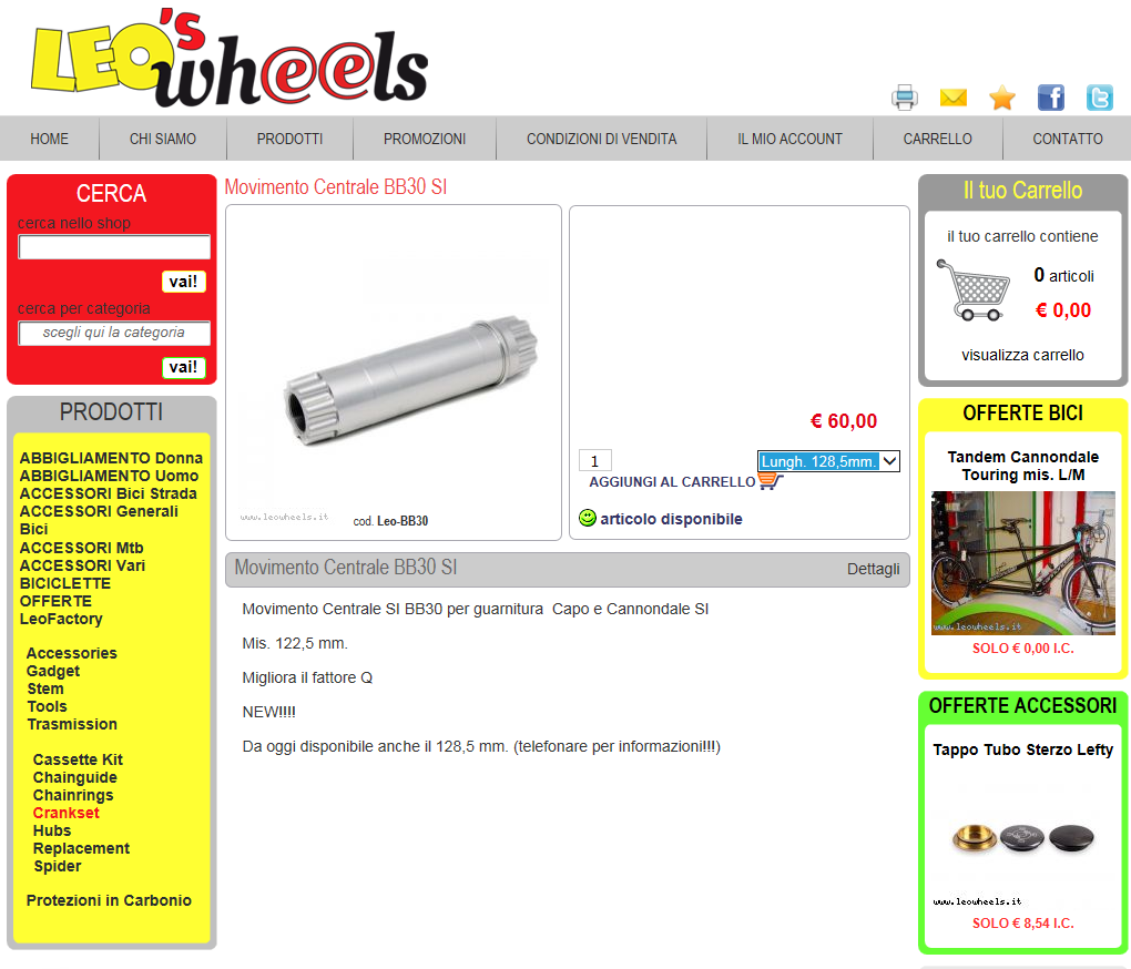

Laut mmm gibt es von Leonardi eine 128,5er Welle für 73er Gehäuse. Die 128er, die man bei Dr. Cannondale bestellen kann, ist ja ausdrücklich als eine für 68er Innenlager deklariert. Eine Bezugsquelle in Deutschland für die 128,5er für 73er habe ich noch nicht gefunden. Da müsste man dann wohl bei Leonardi in Italien direkt bestellen. Mein Italienisch reicht aber nicht aus, um die Inhalte der Site zu verstehen.
Warst schneller, aber genauso siehts aus.
Hier der Link: http://www.leowheels.it/shop/2001-movimento-centrale-bb30-si/

Habe jetzt mal ne 122,5er und ne 128,5er Welle von Leonardi bestellt. Sind offenbar die gleichen, die es auch bei Dr. Cannondale gibt. Die Abmessungen der Lagersitze sind identisch zu denen auf dem Bild von fellie:
Es scheint also wohl keine kürzeren Wellen für 73er Lager zu geben :ka:.

Doch, Bestellung ging superschnell. Habe am Freitag bestellt und war schon Montag da. Gemessen ist der äußere Abstand der Lagersitze knapp 70 mm. Also genau wie auf deinem Bild zu sehen.
