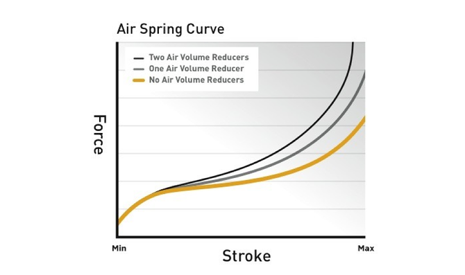

wenn der dämpfer überdämpft wirkt, müssten die 2015 einstellungen aber besser passen! http://www.canecreek.com/products/suspension/dbinline/base-tunes
Die 2015er Einstellungen von Cane Creek sehen aber keine 2 Spacer vor.
Die 2015er Einstellungen von Canyon sehen 2 Spacer vor.
Das sollte man beim Vergleich und der Einstellung der Parameter nicht vergessen.

Ich bin kein Dämpferspezialist, also berichtig mich wenn ich falsch liege.
Die Einstellungen sind für die Druck- und Zugstufendämpfung, der Spacer für die Progression des Dämpfers, siehe Bild. Alle Einsstellungen von Cane Creek sind was die Dämpfung angeht, sei es Druck oder Zugstufe, nicht so stark wie bei Canyon. Also sollte er meiner Meinung nach nicht so überdämpft sein.

Genau so seh ich das auch! Also ruhig mal die cc vorgaben testen. Dämpfung hat ja auch nur bedingt mit der grösse der luftkammer zu tun.
