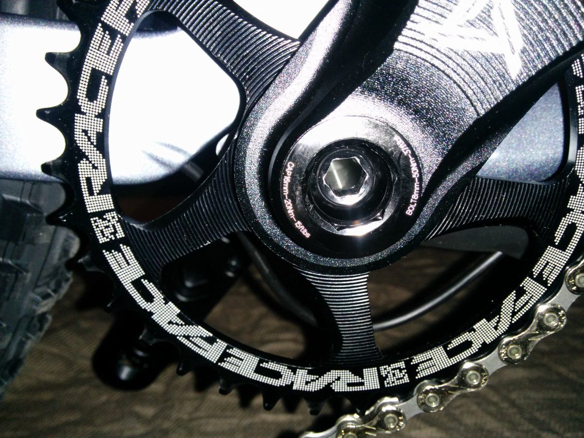

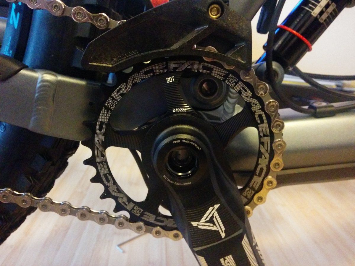

Irgendwie komme ich mit der Befestigungskonzept von Raceface nicht ganz klar. Man hat die Kappe und die Schraube. Muss ich die Kappe zuerst rausschrauben oder kann ich direkt die 8mm Inbus schraube rausschrauben? Auf der Anleitung stehen nur Infos über die Schraube.

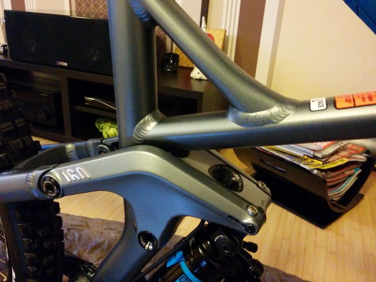

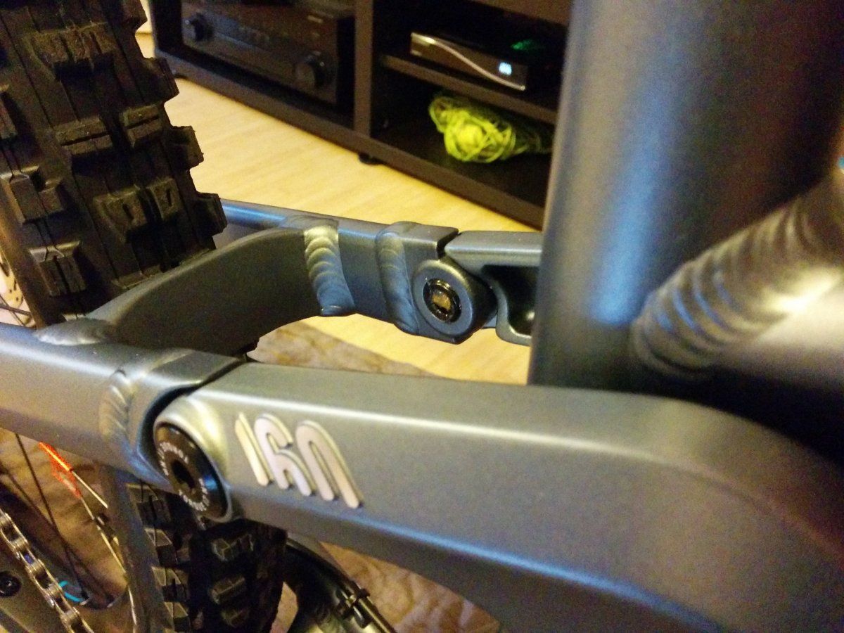

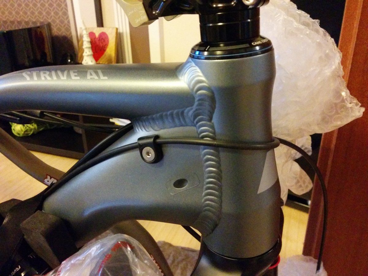

Wir sind gespannt! Gerne ein paar Detailfotos von den Schweißnähten.
(Vorfreude ist dich die schönste Freude!)
Hier sind ein paar Bilder von den Schweißnähten. Zusammenbauen werde ich es aber erst morgen, dann kann ich es auch wiegen.
Haste die Kurbel runter? Is doch vermutlich ein integrierter Abzieher...oder lieg ich falsch?

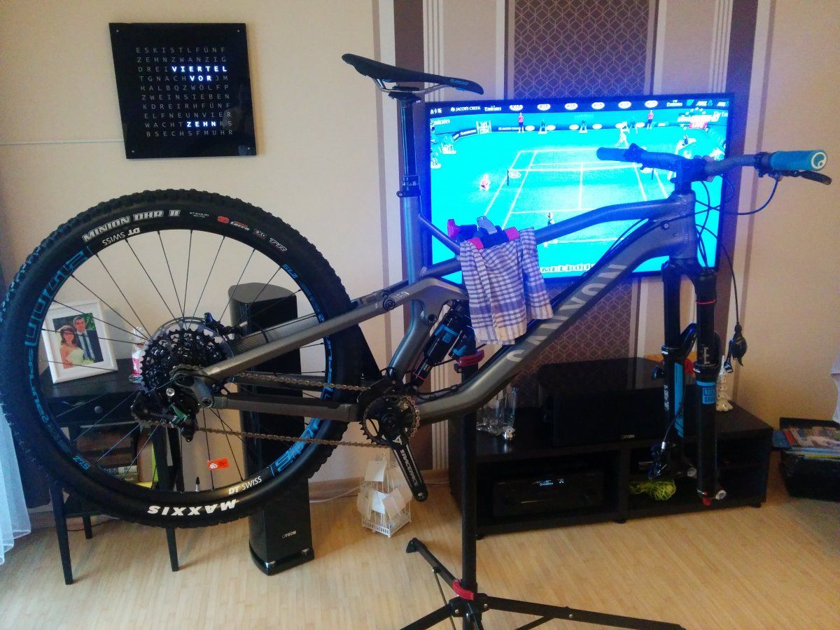

ich habe es erstmal so gelassen und werde morgen versuchen. Außerdem brauche ich noch einen guten 8er Imbussschlüssel.
Was mich verwirrt sind die unterschiedliche Drehmomente einmal für die Kappe und einmal für die Schraube( sieht man auf dem Foto)
Du musst einfach die innere Inbusschraube aufdrehen, sonst nix. Für das Kettenblatt brauchst su ein Isis Innenlagerwerkzeug. Es st ein Rechtsgewinde und sau fest. Ich hab es nur mit Schraubstock auf bekommen.
Gruß
Tobias

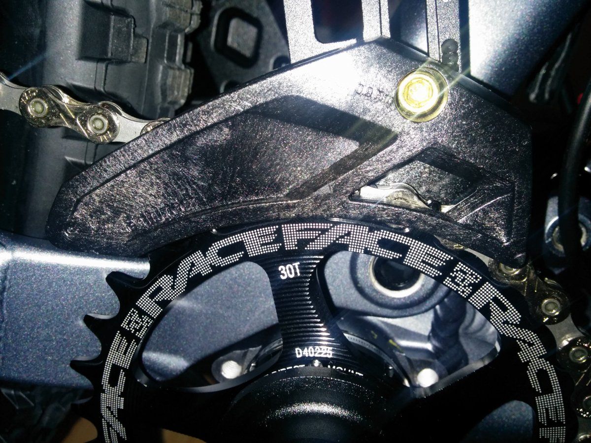

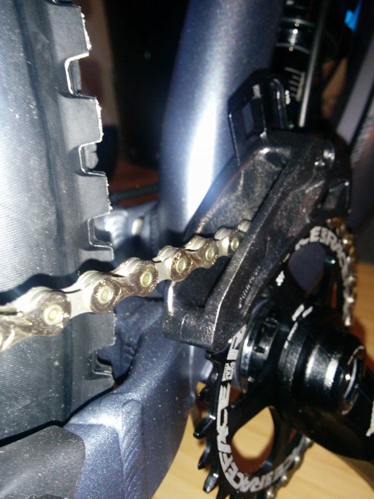

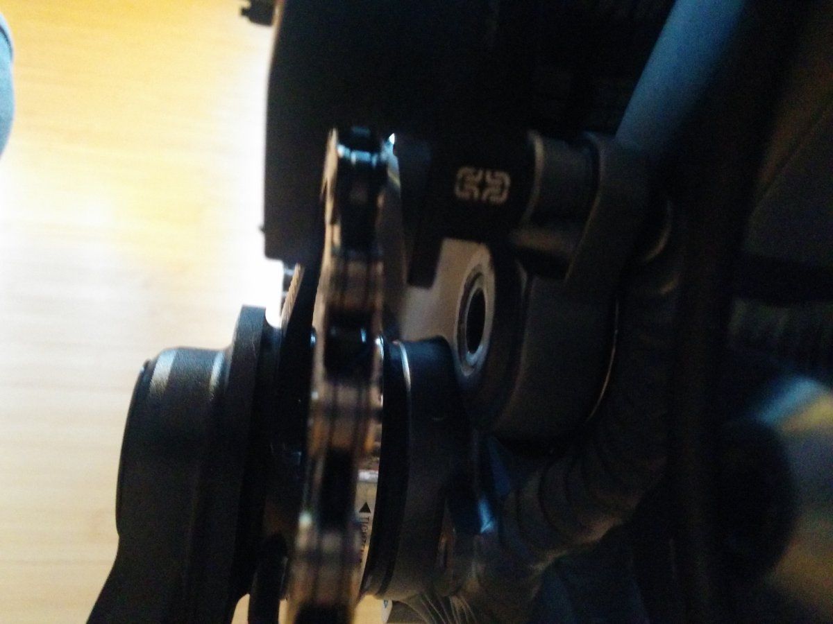

@geni0602: Waren Tokens (Spacer für die Pike) mit im Lieferumfang? Und kannst Du mal ein Foto von oben mit Blick auf das Unterrohr inkl. Leitungsverlegung posten? Ich vermute, dass dort die billigen Leitungshalter aus Plastik verbaut sind, die bereits am Spectral verwendet werden.
Also zwei Tokens sind dabei. Ich werde zuerst ohne probieren und dann entscheiden. Verbaut sind die Plastikhalter.

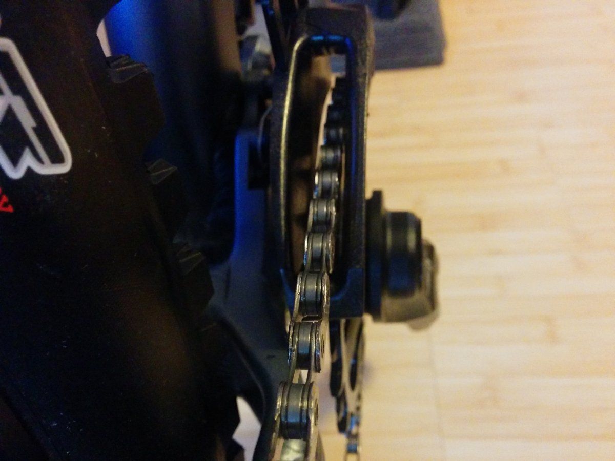

- Das 30er Blatt habe ich montiert. Es sieht meiner Meinung nach gut aus. Ich habe die KeFü bis zum unteren Anschlag versetzt und es ist ausreichend Platz. Bei den Fotos habe ich hinten auf das kleinste Rinzel. Ich muss aber die Kette kürzen. Kann ich aber erst nächste Woche machen, weil der Verschlusslink der Kette nur einmalig verwendet werden kann.
Hier sind die Fotos. Sorry für die Qualität habe ich mit dem Handy gemacht

Geni0601 did u use any puller to disassembly cranks?? I found this video...cwp-6 Fixie crank puller:

You don't need any puller for the cranks. Only Hex nr. 8 is enough. The crank is coming out with the screw.

Ist die Kette wohl nicht montiert?
Oder wie meinst das mit dem verschlusslink?
