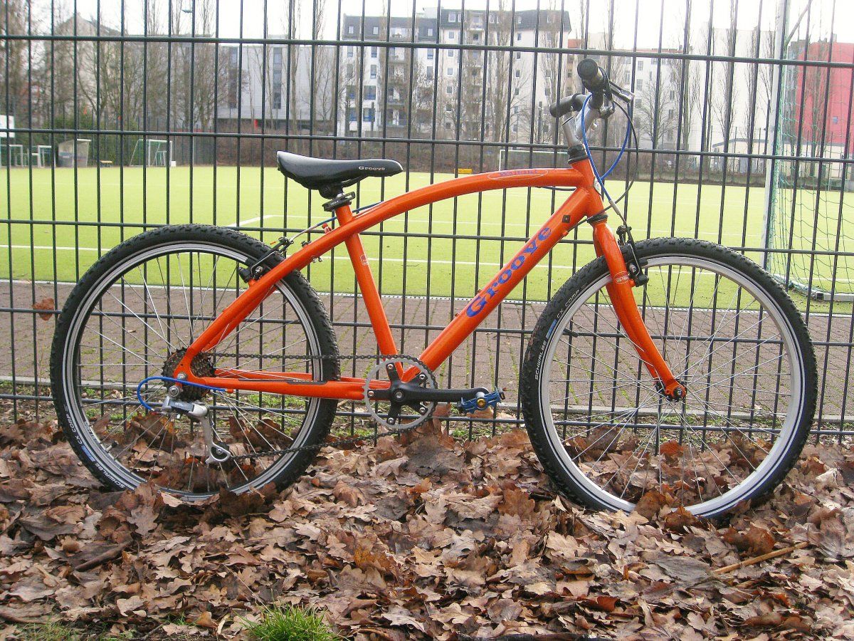

Nachdem ich mich beim letzten Rad zu sehr von der NichtvonderStangeOptik habe blenden lassen, sich das Geröhr hinterher als BleiStahl erwies, nur mit viel Mühe/Teilen/Arbeit U-12kg erreicht werden konnten, muß diesmal alles besser werden.
( Ja, in der Zwzt. ist das Rad etwas berlinalltagspraktischer inkl. Ranzenträger)

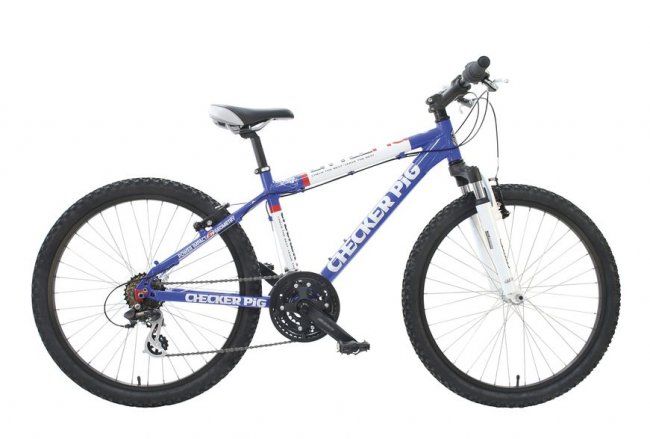

Der für den Einsatzbereich gut geschnittene CP/TaiwanRahmen (AL6061) mit Details, die manchem 26er gut stehen würden, ist mit 1800gr noch `im Rahmen`. Und diesen kann eine nicht sonderlich hoch gewachsene, leichte 10-jährige mit entsprechend angepasster Sattelstütze/Vorbau im Gelände auch noch ein paar Sommer fahren.
Angeben ist das Teil im 2009er CP-Katalog mit 12,3 Kilo.

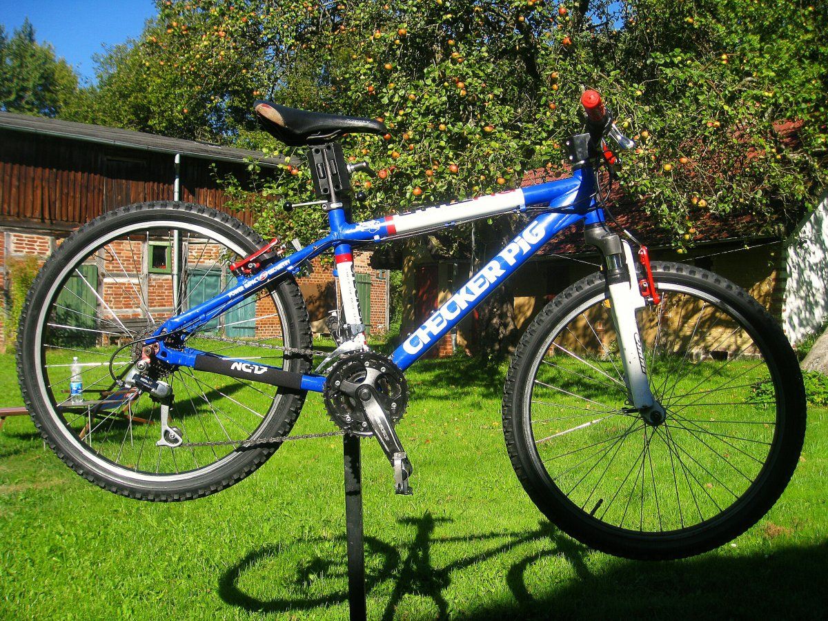

Das Little Pig kam, die letzten Jahre als Teilespender mißbraucht, so zu mir:
Nach Strippen +Wiegen:
2,2 Kilo ! für ein festgefressenes Eisenschwein von RST,
900gr die 3fach Kurbelgarnitur von Suntour,
eine Brechstangen SattelStütze mit 340gr
fertiges KonusInnenlager mit 315gr
Sattel sauschwer
usw.usf. in diesen Größenordnungen.
Dafür ist der Rahmen, und der ist da Pfund, in einem Top-Zustand. Der junge Ex ist wohl viel zu schnell gewachsen....
Jedes Teil mit der Option für weniger, wobei ich den LRS mit den geländegängigen und gut erhaltenen Maxxis-Reifen (sind sicher nur Maxxis gelabelte CHN-Ware) und die ST-Kurbel (2fach braucht man am Einsatzort eh in jedem Fall) vorläufig als gesetzt betrachte. Wie praktisch, dass mir der jugendliche Vorbesitzer die Arbeit bereits abgenommen/Geld+Zeit gespart und das ganze Gelumps schon mal abgeschraubt hat.
