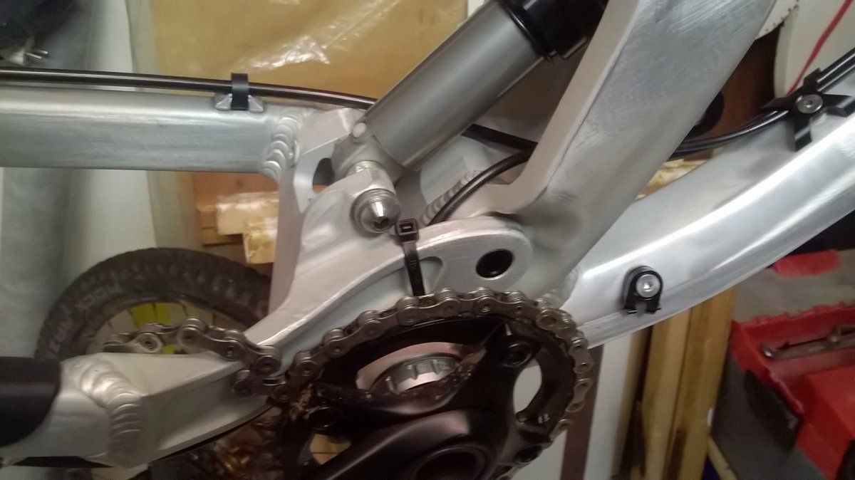

Zum Thema Zugführung:
Das Verlegen des hinteren Schaltzug unter dem Tretlager ist mMn suboptimal. Damit dieser beim Einfedern nicht gespannt wird ist ein relativ großer Bogen erforderlich. Fixieren per Kabelbinder is nich...
Deshalb hab ich mich für folgende Lösung entschieden: Wie die Bremsleitung vom Unterohr kommend zwischen Tretlager und Dämpfer durch den Hauptrahmen, dann zwischen Tretlager und Yoke nach unten an die Kettenstrebe. Der Zug verläuft dann direkt an der Drehachse vorbei, d.h. beim Einfedern bleibt die Länge konstant. Der S-Bogen hält sich in Grenzen.
So sieht das dann aus:Anhang anzeigen 394741

Bin auch grade dabei mein Wme aufzubauen... Kommte mit der leitung nicht so klar... (schaltung)
die lösung bei dir schleift doch sehr im Alu oder ?
Da schleift nix, die Lösung ist optimal. Kannst noch nen Gummischoner drüber ziehen...

Top danke euch sieht wunderbar aus :daumen:
