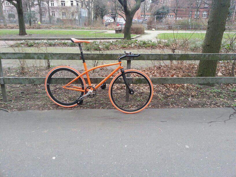

Moin,
Inzwischen hat sich einiges an meinem Husky Bow getan:
  • 400mm kalloy sütze,
  • den alten Original Sattel (san Marco) montiert,
  • serienmäßig verbautes Lx schaltwerk,
  • alte Corratec Kurbel montiert. Da ersatzteilversorgung für 5arm und 94er lochkreis schwierige und teuer werde ich auf eine m-Wave umsteigen,
  • serienmäßige Riemenpedale wieder montiert,
  • Lezyne pumpe,
  • Evoc Tasche mit Flickzeug, Reifenhebern und crankbrothers Tool,
  • Fabric Flaschenhalter,
  • neue Schwalbe Billy Bonker reifen 2,1“ (vorne war noch Conti Latex Schlauch drin, hinten butyl -> Ggf. Auch bald Latex oder Umrüstung auf rüberließ.
Dropbar spare ich mir - bin mit dem Bullbar Lenker zufrieden.
27,5“Laufräder werde ich bei Zeiten Ggf. mal ausprobieren- wie verhält es sich denn dann mit den bremsen bzgl. Anschluss?
Eventuell kommen noch türkisene bremsquerzüge und türkisene shogun felgen 🤓
Grüße!
Ich will ja nich meckern, aber da sind doch wenigstens 20 Gänge zu viel dran, um ein Singlespeed zu sein, oda?
Aber im Ernst: es gibt nur ein paar wenige Bremsen mit genügend Spielraum, um sinnvoll von 26" auf 27.5" umzubauen ...

Cooles bike! Bin selber gerade auf der Suche nach einem BOW Rahmen, bin mir aber unsicher, ob es die Größe 5 sein soll....oder doch lieber 6/7. Dürfte ich dich um was bitten? Könntest Du mir zwei Maße ausmessen? Oberrohrlänge (Mitte Sattelrohr - Mitte Steuersatz/ca. Parallel zum Boden) und Standover (Mitte Oberrohre senkrecht zum Boden. Das würde mir echt helfen!
Ich hatte schonmal ein 5er Rahmen....führ sich sehr agil, fast wie ein BMX Rad ...hätte jetzt aber gerne etwas größeres zum rumcruisen...Danke Dir!
Danke, dann scheint die Größe 6/7 genau passend zu sein! Ein Tolles bIke hast Du da übrigens...ist meine Blaupause für meine Klunker-Idee! ;-)
Gerne und danke. ☺️
Ein befreundeter Classic-Bike-Sammler war leidenschaftlicher Bow-Design-Hasser, bis er meins sah. Nun sucht er auch 😅
Viel Erfolg bei der Suche.
