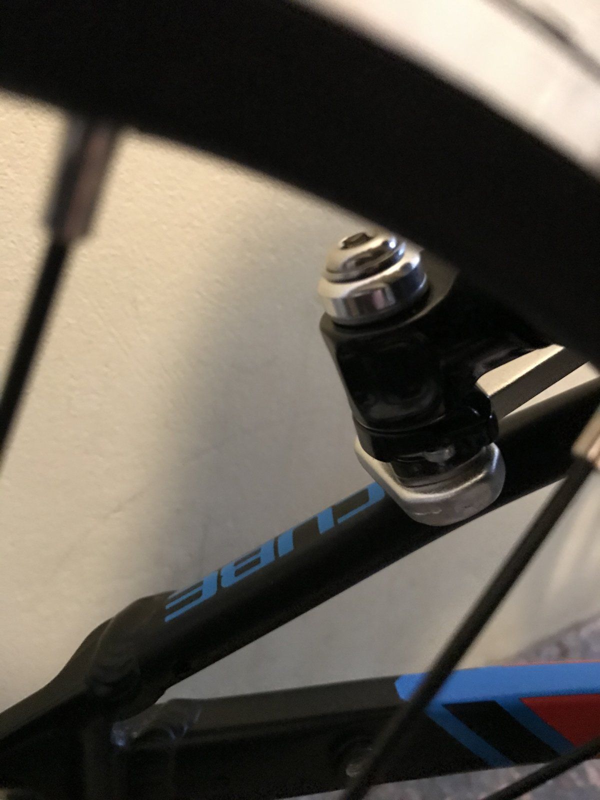

Die V-Brakes hinten habe ich mit einer normalen M6 Schraube und passende Mutter aus dem Baumarkt, am Bremsbooster befestigt. Funktioniert 1A.

Wie hast du dann die Feder der V-Brake mit fixiert? Oder gibt es V-Brake-Modelle, die ohne diesen Federstift an der Unterseite auskommen? Sorry für die unwissenden Fragen, habe bei meinen Räderaufbauten bisher immer auf Scheibenbremsen zurückgreifen können und daher keinen großartige Erfahrung mit Seilzugbremsen.
Die "Feder" funktioniert natürlich nicht wie sie soll. Der Nippel bekommt seinen Halt in einem der Brakebooster löscher. Gibt quasi nur eine Einstellmöglichkeit anstatt drei. Aber ich habe die Bremse auch ohne perfekt einstellen können.
Super, danke dir. Dass bei deinem Aufbau nicht mal eine Bohrung/Lochscheibe für die Federspannung nötig war, hatte ich irgendwie überlesen. Sollten meine bestellten Adapterblättchen noch länger auf sich warten lassen, probiere ich auch einfach mal deine Variante aus.

Hab’s mit den kleinen Bremssockel-Adapterplatten für die Federn gut montieren können, nur der zuerst gekaufte Booster hat dafür nicht gepasst.

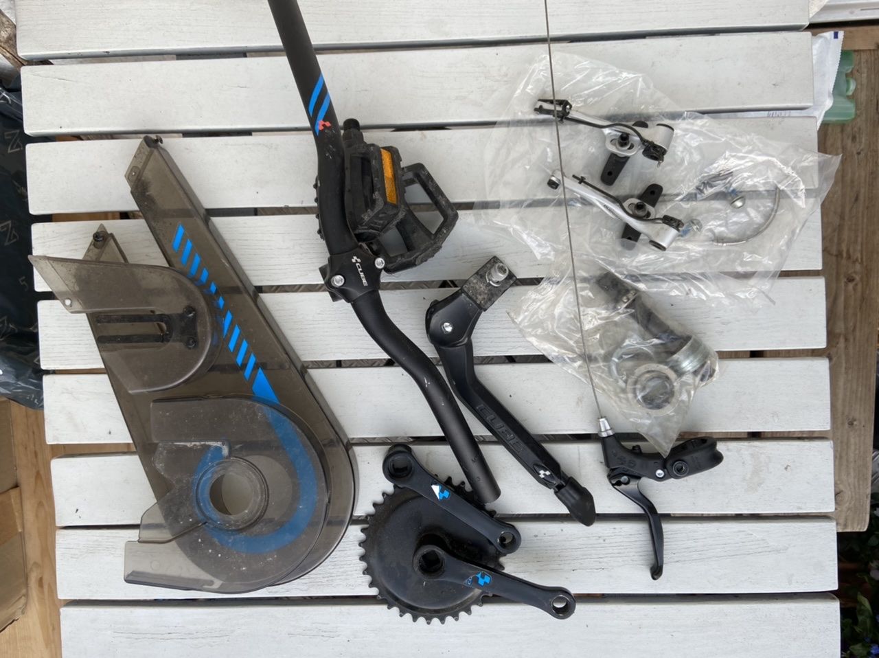

Das Cube Kid 160 meiner Madame wurde ihr letztes Jahr zu klein und somit ersetzt. Jetzt habe ich neben dem Bike auch noch ein Paar Teile, die ich gerne los werden möchte, da sie am neuen 200er nicht mehr passen / gewünscht sind. Verkauft werden:
  1. Ein KUbikes SRAM Automatix 16” Hinterrad mit 16Z Ritzel (19Z Ritzel anbei)
  2. Ein Cockpit bestehend aus gekürztem Easton SC70XC Lenker, kurzem Vorbau & Spank Tweet Tweet Griffe
  3. Kurbelgarnitur von KUbikes für 16” Bikes (102 mm / 28 Z)

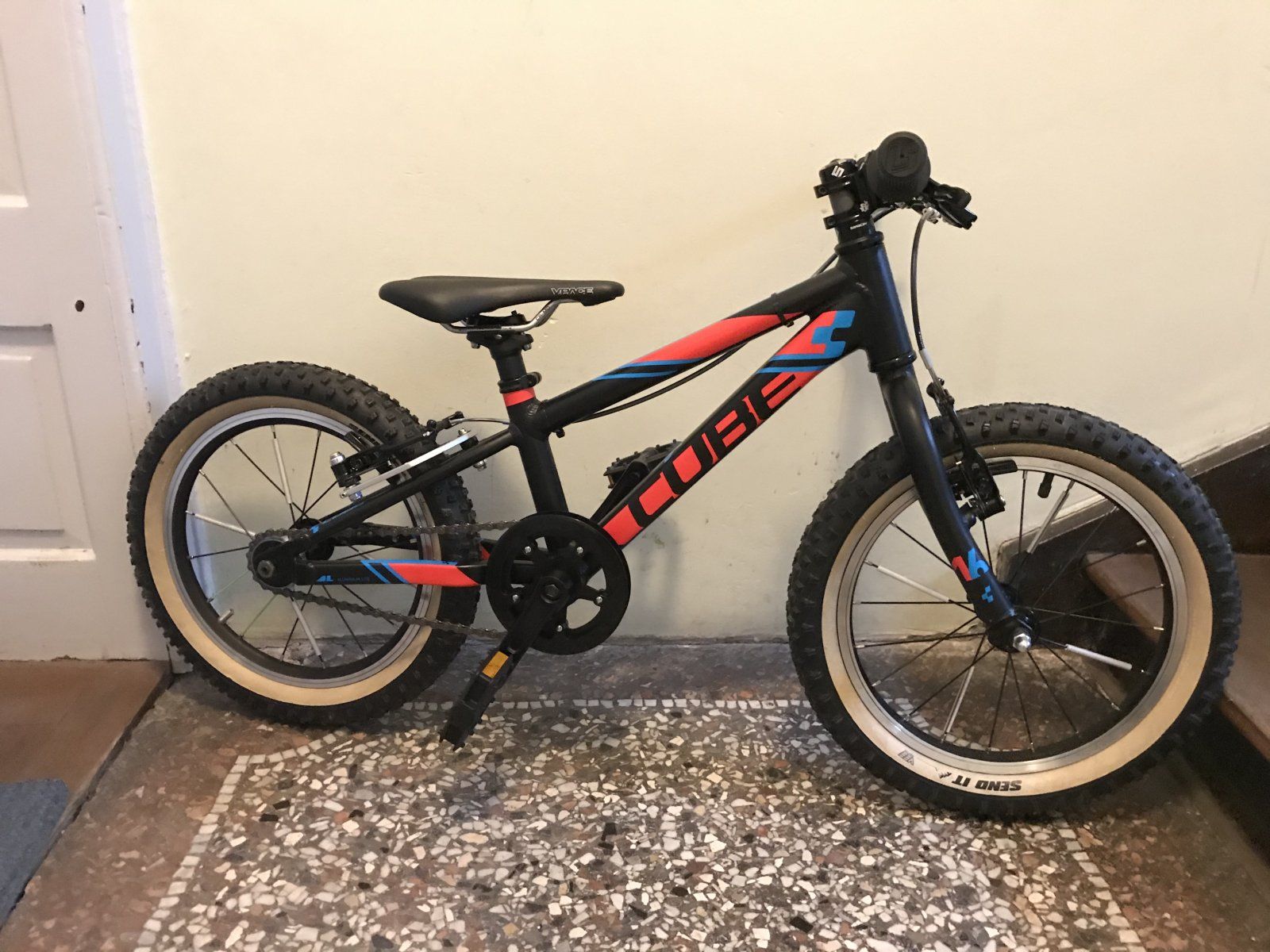

Hab heute ein Cubie für 70€ auf Ebay Kleinanzeigen geschossen.
Jetzt gehts ans tunen 😎
Ich würde gerne hinten auf Felgenbremse mit dem Brakebooster umbauen.
