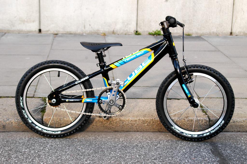

Damit ich wenigstens etwas produktives posten kann, mal eine Teileuebersicht (rot noch ausstehend):
Cube 160 Kids (2009) gebraucht Ebay kleinanz.
Steuersatz KCNC PT1767D blau Bike24
Lenker KCNC Rampant Flat 5° 600mm 25.4mm Bike24
Vorbau XLC Comp ST-M15, 35Grad, 60mm, 25,4mm ebay ego-shop
Spacer XLC AS-A02 black matt Set ebay ego-shop
Griffe XLC Dual Colour GR-G07 125mm, schwarz/blau ebay ego-shop
Klingel XLC blau ebay ego-shop
Kette KMC X8-93 Kette Bike24
Reifen Schwalbe Blackjack (2x) ebay ego-shop
Kurbel 102mm 32Z PLP Kaniabikes Sixteen mit passendem Innenlager(Neco) Kaniabikes
Bremse Tektro V-Brake (Kania Twenty) Kaniabikes
Bremshebel Tektro mit Griffweitenverstellung (Kania Twenty) Kaniabikes
Was vom Cube vorerst uebrig bleib, also nicht ersetzt wird:
Laufraeder inkl. Ritzel
Satteltstuetze
Sattel
Pedale hatte ich noch die Standardplastikdinger vom alten Twenty meiner Tochter. Die kommen erstmal dran und werden wahrscheinlich spaeter noch gegen was besseres getauscht.

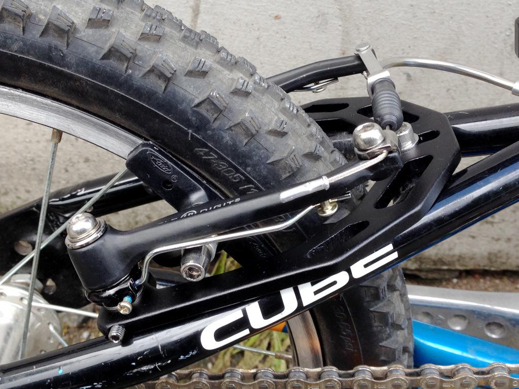

Hier mal ein Update zu meinem Projekt. Nach einem Jahr mit einer Bremse und 5,9 kg (die Kubike-Alugabel ist auf dem Bild vom März 2014 noch nicht verbaut) war meine Tochter jetzt reif für die zweite Single Digit.
Da ich an den Alurahmen keine Cantisockel schweißen kann, wurde es eine Adapterlösung.
Brake-Booster zweckentfremdet als Trägerplatte für M8-Schraubsockel.
Passte alles auf Anhieb, nicht mal eine Bohrung/Lochscheibe für die Feder war nötig.
Das Ganze flext auch ohne zweiten Booster nicht mehr als vorne auch, die Bremswirkung/Dosierbarkeit ist also völlig o.k.
Zwei Nachteile hat die Sache: Optik nicht mehr so clean, Gewicht 450 g höher.
Gruß
Rainer
Hallo,
Das sieht wirklich interessant aus.
Ich bin schon länger auf der Suche nach einer Möglichkeit die Rücktrittnabe gegen eine normale zu ersetzen.
Hättest du einen Link/Bezugsquelle oder genauere Bezeichnungen für den verwendeten Booster und die Schraubsockel?
