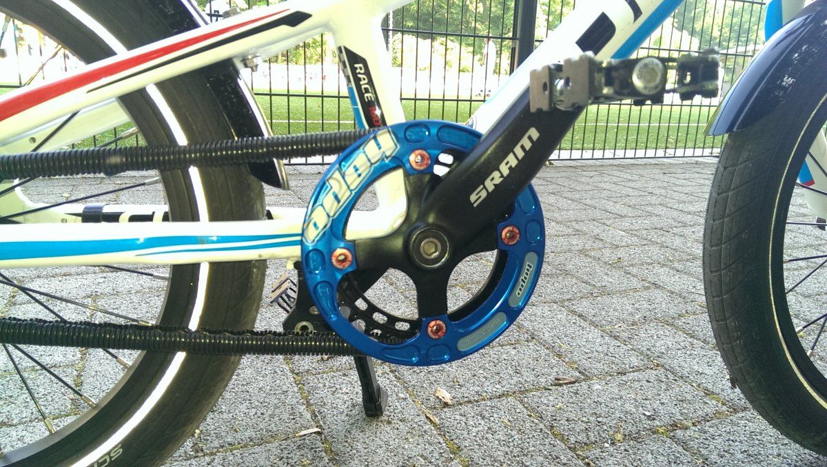

Die Kurbellänge ist 120 mm. War eigentlich für das 20 Zoll Bike geplant aber ich musste umdisponieren weil noch 7-8 cm Innenbeinlänge fehlen für das 20er.
Ich habe schon eine weitere gebrauchte Kurbel liegen um sie ggf. kürzer zu machen, aber nach den ersten Ausfahrten scheint es mir OK zu sein. Vor allem kommt mir aber das 34er KB sehr klein vor. Er war trittfrequenzmäßig im Flachen schon wieder am Limit. Da würde eine kürzere Kurbel auch nicht helfen.
Der Kettenschutz ist ein Chainrunner, gibt es bei ebay 6 Meter für 40 Euro. Ich hab das auch am Tandem auf der linken Seite und an meinem Rohloff-Bike installiert. Geiles Ding. Die Kette bleibt geschmiert und das Bein bleibt sauber. Und wiegt fast nix.
@Roelof: Danke für die Idee mit den roten und blauen Nippeln, hab ich wie Du siehst auch gleich gemacht! 14 Speichen mit Nippeln sparen pro Rad 60 Gramm, und die Alu-Nippel sind deutlich leichter als die originalen. Abgesehen davon dass sie viel schöner sind.
@Floh: Kompliment, das Bike ist erste Sahne. Habe meinem Kurzen auch soeben eins bestellt. Hab lange mit mir gerungen, zwischen Pepperbikes, Kokua, Kania, Woom und Co. Trotz der etwas höheren Gewichtes ist doch das Cube geworden und dem Gewicht will ich dann zuleibe rücken, sobald es da ist. Dieser Fred gibt mir dazu schon ziemlich viele Anregungen. Ich wüsste gerne mal, welchen Lenker und Vorbau Du verwendet hast.
Auch beim Thema Kurbel/Innenlager bin ich mir noch nicht ganz sicher. Ich suche nämlich nach 'ner Lösung, wobei ich neben dem Chainrunner noch 'nen Bashguard habe. Daher liebäugel ich z.Z. mit dieser Kurbelgarnitur (S600, 175mm, 33 Zähne).
Dazu bräuchte ich dann natürlich 'nen Truvativ Power-Spline Innenlager, doch dafür warte ich, bis das Bike angekommen ist und ich die Kettenlinie messen kann. Die Kurbel möchte ich gerne hier kürzen lassen, sofern das bei dieser geht.

Ich wollte dann die Pedale "XLC Ultralight III PD-M13 weiß" einbauen. Doch ich werde auch hier mal abwarten und messen, wie breit die dann bauen.
Bilder folgen, sobald die ersten Plaäne umgesetzt sind.

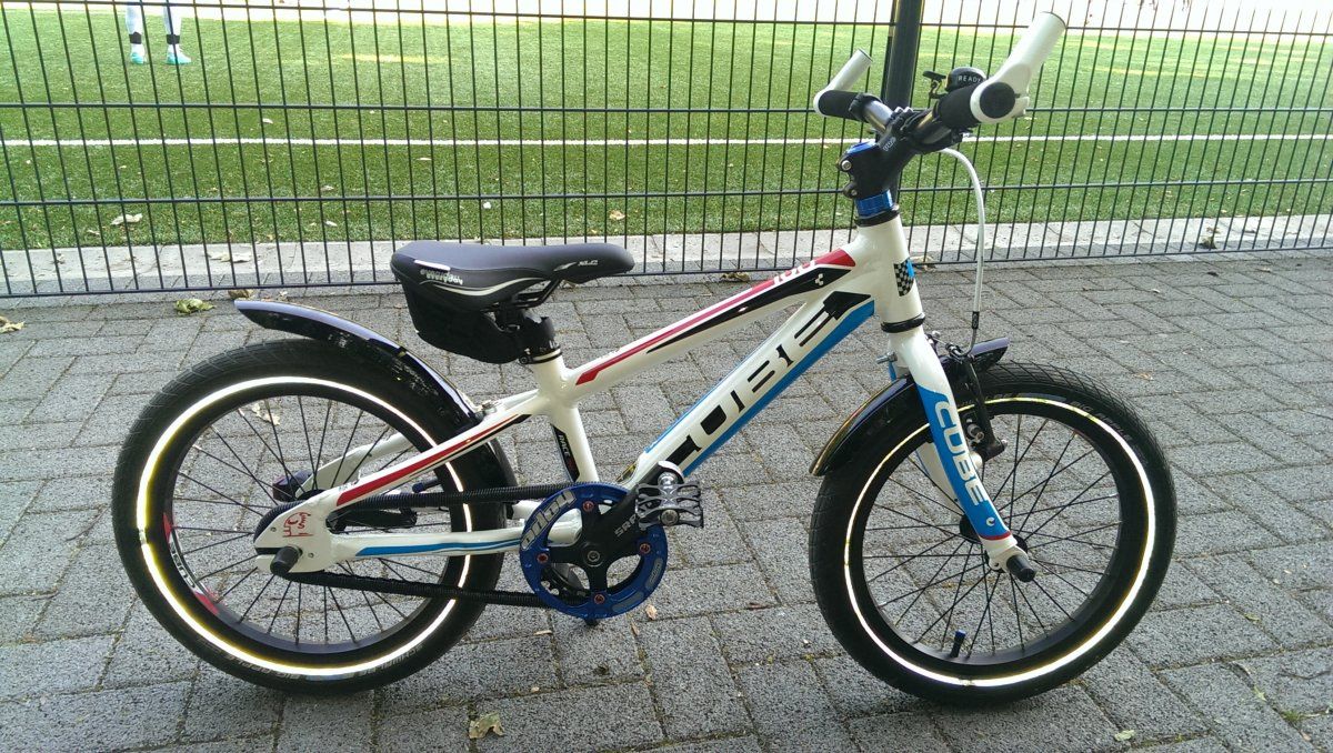

schön dass es nach der ganzen Arbeit noch einer weiteren Generation nützt! 7 kg is echt ein guter Wert für ein Bike von der Stange. Habe mich auch für das Cube entschieden weil da mit wenig Aufwand so viel Ersparnis drin ist.
@runner42: Der Lenker ist ein Carbonteil aus China, der Vorbau ist ein KCNC Flyride, der wird hier gerne genommen.
So, mein "Cube 160 Kid Team" Projekt war schön und geht leider schon wieder den Ende.
Nach den vielen Anregungen in diesem Fred war ich richtig "angefixt". Bisher hab ich meine Bikes "von der Stange" bzw. vom Händler customized gekauft. Daher fand ich's ziemlich spannend, passende Teile zu finden. Insbesondere die Suche nach 'ner passenden Kurbel/Innenlager Kombination war nicht einfach. Letztlich hab ich eine auf 115mm gekürzte SRAM600 mit 'nem Sinz SBJC-01 mit Vierkant bei http://bikesmithdesign.com/index.html in Minneapolis bestellt. Das hat alles wunderbar geklappt und das Sinz Innenlager wiegt (ebenso wie das TOKEN Innenlager) 212g, hat aber eine Spindellänge von 108mm, welches bei 46mm Kettenlinie besser passt. DIe Kurbeln sind zwar etwas breit, aber ich war die Suche nach passenden Kurbeln irgendwann satt. Dazu gab's dann noch ein "CHROMAG Clocker 33 Zähne" Kettenblatt mit einem "Hope Bash Guard" in blau. Den Chainrunner hatte ich bereits bei KOKUA Bikes sowie hier im Forum gesehen und fand die Lösung gut. Wie ihr auf den Fotos sehen könnt, war Gewichtsreduktion unter allen Umständen nicht mein Motto. Deshalb eben auch der Bashguard, Chainrunner, Barends, Aluständer und Satteltasche. Um bei der gleichen Farbe zu bleiben, hab ich deshalb auch die Spacer und Ahead Kappe von Hope genommen, obwohl es auch leichtere Alternativen von Reset und KCNC gab. Die Promax Carbon Sattelstütze hab ich aus dem Fred übernommen, jedoch auch die Klemme gegen eine "Procraft PRC SPK1" mit 8,5g getauscht. Die Stollenreifen mussten auch erstmal den Schwalbe BigApple weichen, obwohl es darüber etwas Diskussionen mit der Frau gab. "....weiß sieht doch soooo schön aus" erstens sieht's nur anfangs schön aus und zweitens, wenn's nach ihr geht, dann fährt er erst mit 18 auf unbefestigten Wegen im Wald <ROFL> Aber im Ernst, momentan rollt er mit den Schwalbe's viel leichter und vermutlich steigt er auf's 20" um, bevor er Stollenreifen braucht. Und weiter geht's. Da's den kurzen Ritchey Vorbau mit der Steigung in Europa scheinbar nicht mehr gibt, bin ich auf den "Pro MTB Shorty" mit 60mm und 35° ausgewichen, zumal ich keinen Oversize Lenker einbauen wollte. Da kam mir der PRO mit 25,4mm ganz gelegen. Ich hab mich für den "Easton - EC70 Low Riser" entschieden und diesen auf die Breite des Originallenkers gekürzt. Bei den Bremsen bin ich auf die Avid Single Digit 7 sowie den Avid FR-5 Bremshebel gegangen. Die Pedale sind auch die bekannten XPEDO geworden, da diese nach diversen Meinungen ziemlich zu klein für Erwachsene sind. Damit also perfekt für das Kid Bike. Von ein paar Kleinteilen abgesehen (LED Beleuchtung, Pedalreflektoren, Anhängerkupplung, Schaumstoffgriffe, Kettenblattschrauben) abgesehen, war's das. Das Innenlager mit dem Kettenblatt und den Kurbeln hab ich gleich bei meinem Örtlichen einbauen lassen und dabei auch mal die hintere Naben schmieren lassen. Das neue Bike hatte ebenso wie einige andere hier das Problem mit dem Leichtlauf.
Ich hab hier mal Liste mit Teilen und Gewichten. Wie gesagt, ich musste nicht unbedingt unter ein bestimmtes Gewicht kommen. Ich sag's mal so, der Nutzwert stand im Vordergrund, d.h., mit weniger Gewicht den gleichen Komfort wie Ständer, Kettenschutz, Schutzblech usw. Deshalb hab ich auch drauf verzichtet, Speichen zu entfernen. Ausserdem will er unbedingt wie der Papa mit dem Anhänger fahren. Momentan ist noch nicht abzusehen, dass mein Kurzer damit in den Bikepark will. Daher also eher mehr auf Road getrimmt.
