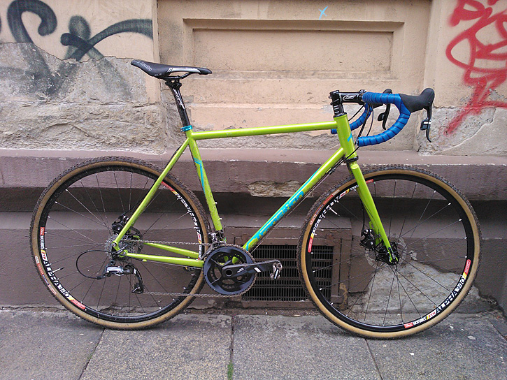

Sagt mal Leute, gibt es eigentlich tapered Stahlgabeln f. Crosser zu kaufen. Salsa bietet ja die Cromoto f. MTBs tapered an. Grüße! Martin
Funktional nicht - aber optisch - das Bild ist doch das beste Beispiel. Grüße! Martinmacht funktional in meinen Augen Null Sinn, da der breitere Lenkkopf zwecks erhoehte Steiffigkeit fuer entsprechende Carbonrohre gedacht ist, und nicht fuer entsprechende Stahlrohrdurchmesser.
Im Falle Stahl wird es alles nur schwerer aber wohl kaum steiffer.
Und gut aussehen tut's auch nicht, da die Gabel dann zu duenn wirkt:
Die Scheibe am VR könnte noch nen Tick größer sein, fahre viel in der Stadt wo man ja gern mal übersehen wird von den Damen und Herren im Auto, werde in naher Zukunft auf eine 180er wechseln.
Fährt sich sehr Kopfortabel mit angenehmen Flex im Gelände, auch hier das Prob. mit der Scheibengröße
