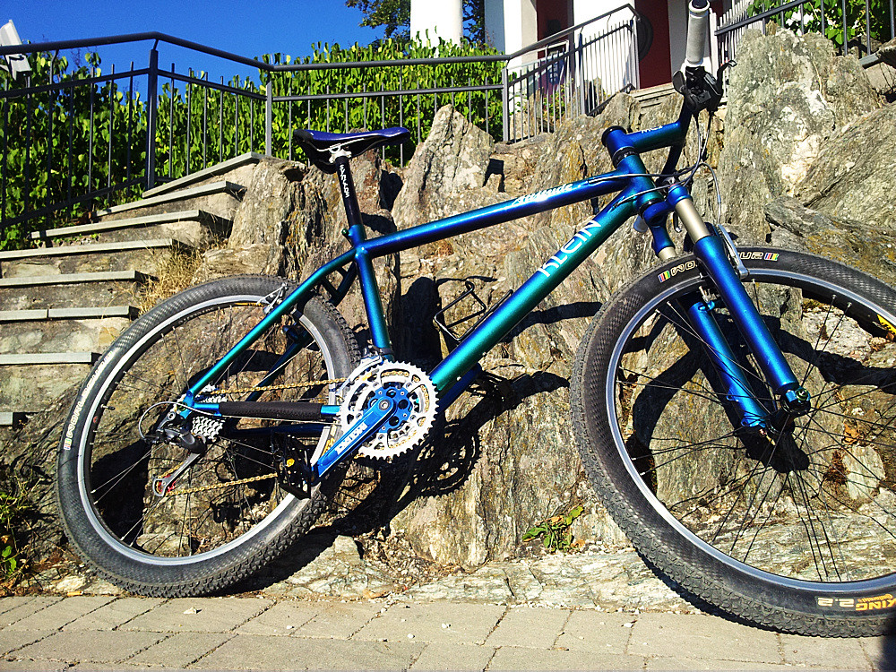

So...jetzt aber...mal wieder "fertig";)
Die neue Vorderradbremse ist hinten verbaut. Mit den längeren Bremsarmen sollte das besser klappen.
Der Reset-Gewindering ist im Steuerrohr eingeklebt, da sollte dann auch Ruhe sein, die LVE hält...jetzt kanns losgehen:daumen:

Jetzt hab ich ja PAUL-Bremsen auf einmal. Das könnte was werden mit der leichten SID. Ein Singlespeeder Sea+Sky:daumen: mit 7 Kilo...cool...Wo könnte man da landen?
Rahmen ca. 1400, Gabel auch 1400. 1500 Gramm LRS mit 620 Gramm Reifen. LVE mit 300 Gramm, Griffe 10 Gramm, Schnellspanner 40 Gramm...Bremsen und Kurbel knappes Kilo, Sattel und Stütze in leicht 300 Gramm...also unter 7 Kilo...Cool!

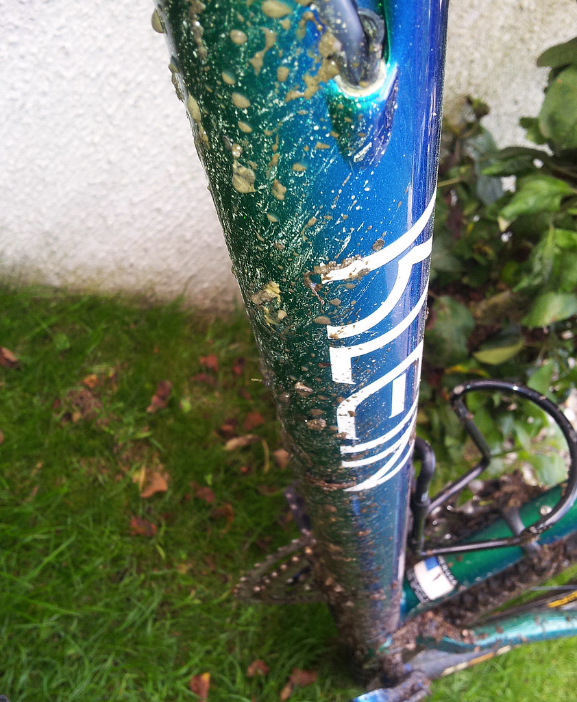

...aber ab da dachte ich: Lieber mal die Acryl-Versiegelung mit Nano-Effekt testen;)

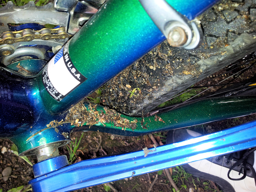

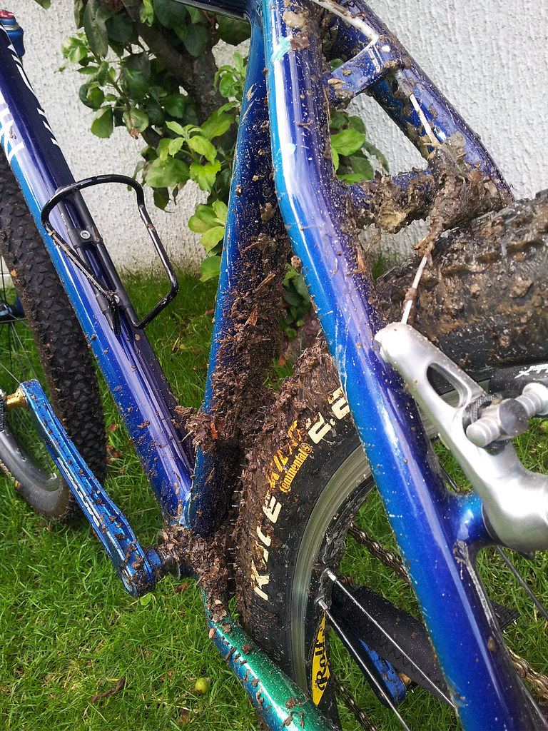

Ab durch die Trails...JIPPIEE!!!...und es sollte ja eine Belastungsprobe sein. Die LVE hält:daumen: 2. Erkenntnis: Der RaceKing ist sowas von überfordert in 10cm tiefen Matschrinnen:lol: Paar coole Drifts und Schlitterpartien waren dabei, aber kein Abflug;)

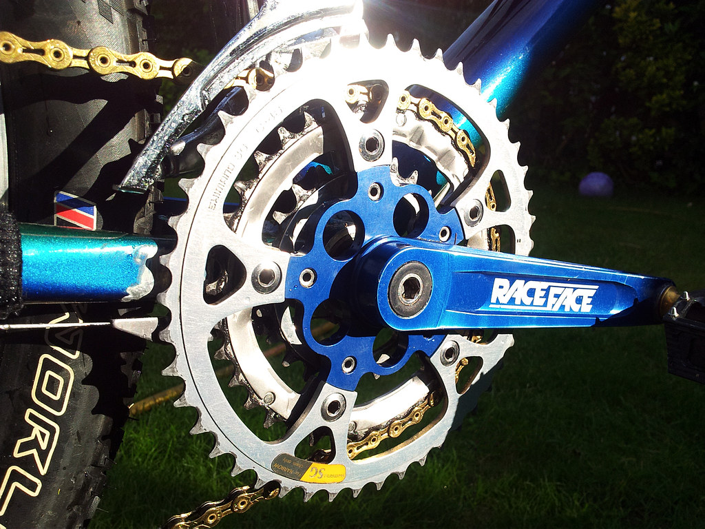

3. Erkenntnis: Ich glaube es ist ein 24 Blatt als kleinstes montiert. Ein 22er ist am steilen Hang deutlich praktischer. Außerdem ist der Unterschied in der Steigfähigkeit im Vergleich zum Palomino sehr gering. Wenn das Palomino vorne sehr leicht wird, dann auch das Attitude. Komisch. Ich wollte es nicht glauben, hab leicht am Lenker gezogen und da hebt es auch vorne locker ab. Nach meinem Gefühl nur minimal besser als das Palomino...:eek:

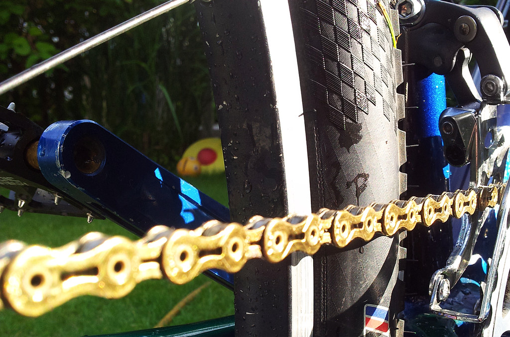

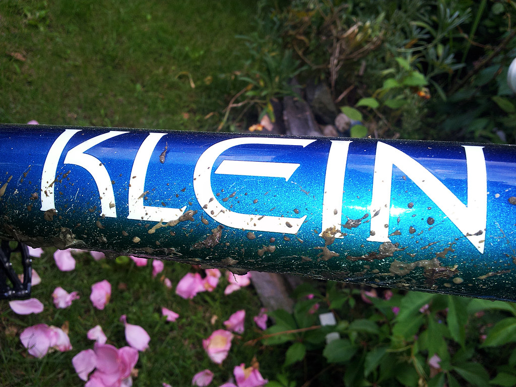

Aber es ist wieder sauber;) Schlauch drauf, fertig...fließt ab wie nix der Schmodder:daumen:
Gleich ne mittelprächtige Putzaktion draus gemacht

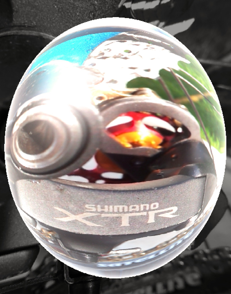

....und noch paar Handyspielereien;)
Es strahlt wieder:daumen: ...und ich auch:love:
LECKER !!!:):D
sowohl vorher als auch nachher !!!
Nano Effekt taugt also ;). Aber frischer Schmodder am Bike is immer noch der beste Anblick ! :D:love:

P.S. : 22er Kettenblatt hätt ich http://bikemarkt.mtb-news.de/article/174407-shimano-ig-k22-kettenblatt
Hallo Jungs!
Ich glaub, da geht kein 22er! Die Kurbel hat ja noch die alten Standard-Lochkreise: 110 und 74mm. Da ist bei 24 Zähnen Schluß! Oder eben mit Mountain tamer: http://abundantadventures.com/mt_triple.html
Wie an meinem Kuwa mit 18er Blatt:
Für ein 22er oder gar 20er Blatt braucht's den Kompaktlochkreis 58mm.
Es grüßt der Armin!

EDIT: Da war der Armin gleichzeitig am Tippen;) Genau, das ist die Kurbel mit dem alten Lochkreis. Das macht sie ja so hübsch mit den großen runden Öffnungen drin. Lieber aufs kleinere Blatt verzichtet als die Kurbel getauscht. Die gefällt mir sehr gut!
Hi Armin,
dachte, die Kurbel hätte den 58er LK.
Hey, aber dein 18er Blatt begrüßt die Kette auch mit den Worten "wie tief bist du gefallen" !:daumen::)

Hey Frank!
Funktioniert aber ohne Probleme! Dafür habe ich hinten als größtes nur ein 28er Ritzel. Und ich hab die größeren Räder!
Es grüßt der Armin!
Deine Zweifel waren aber vor einigen Jahren durchaus berechtigt: Auf dem Tamer sitzt ein altes Ritzel von einem SunTour-Schraubkranz. Dieses Ritzel hat die Kette beim Herunterschalten oft nicht eingefangen. Folge:
Was man an dem vorherigen Foto mit der Kurbel nicht sieht: Vor ca. 10 Jahren habe ich habe die Zähne des Ritzels, mit einem Dremel, in eine Form geschliffen, daß die Kette zuverlässig gefangen wird und nicht mehr weiter herunterfällt.

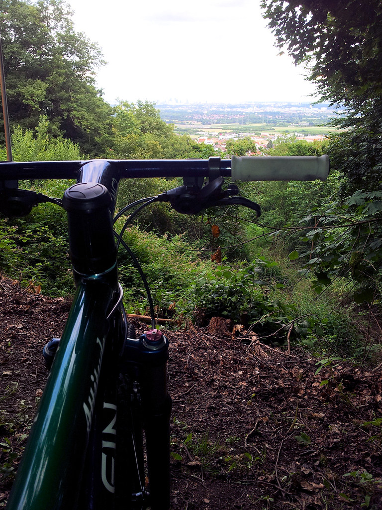

Na gut...einen kleinen Abstecher auf die Rückseite des Hügels konnte ich mir nicht verkneifen, weil dort die Abend-Sonne scheint...
Und weil das ganze Internetz kaum was an Fotos hergibt für "Reset Racing MC2 LVE Klein Attitude / Adroit" hab ich mal ein Bild gemacht;)
Blick von der anderen Seite...da ist die Aussicht allerdings keine 50km weit wie Richtung Frankfurt;)
