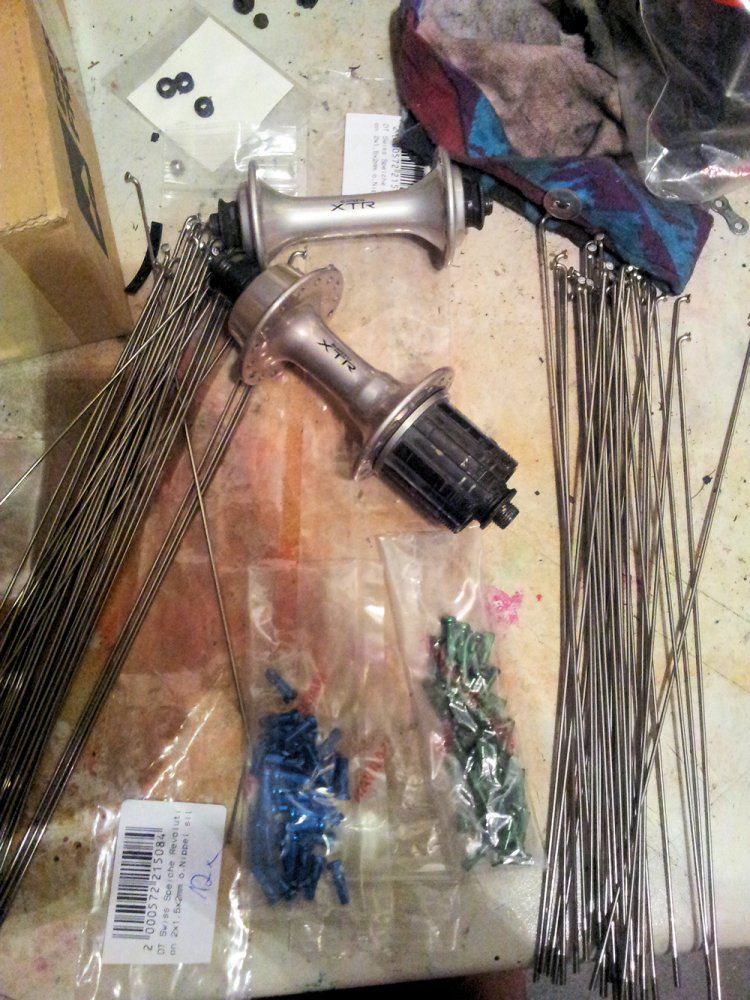

Hier gabs ja seit eh und je schon immer was zu lachen und so soll es auch weiter sein:D Klein-Holgi speicht sein erstes Laufrad ein :lol: :lol:
Die Naben hab ich ja letztes Jahr schon von Armins Toby mitgebracht. Doc"irgendwas" hier im Forum...
Die Speichen kommen vom Rose in hoffentlich der richtigen Länge...hab das mal mit paar Speichenrechner durchgetippt und die Naben per Zollstock vermessen :D DT Revolution,
DIe Nippel sind von ebay und aus Alu und billig....

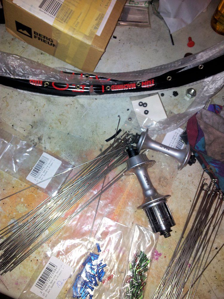

Ach ja: Felgen noch. Die sind vom anderen Toby, also dem Themenersteller hier. Der hatte in ebay welche hier ums Eck gefunden für kleines Geld: SUN UFO in ziemlich leicht...muss ich gleich nochmal wiegen, aber deutlich unter 400 Gramm. Da hatte er einen Satz neu gekauft und bei Abholung stellt sich raus, dass noch ein Satz für mich dort lagerte :hüpf: Also gleich mit eingepackt...
Hier nochmal Bild mit Felge:
Da ich diese Felgen ja schon im 8 Kilo Attitude habe, kommen die jetzt auch ins andere Sea+Sky. Daher die bunten Nippel...

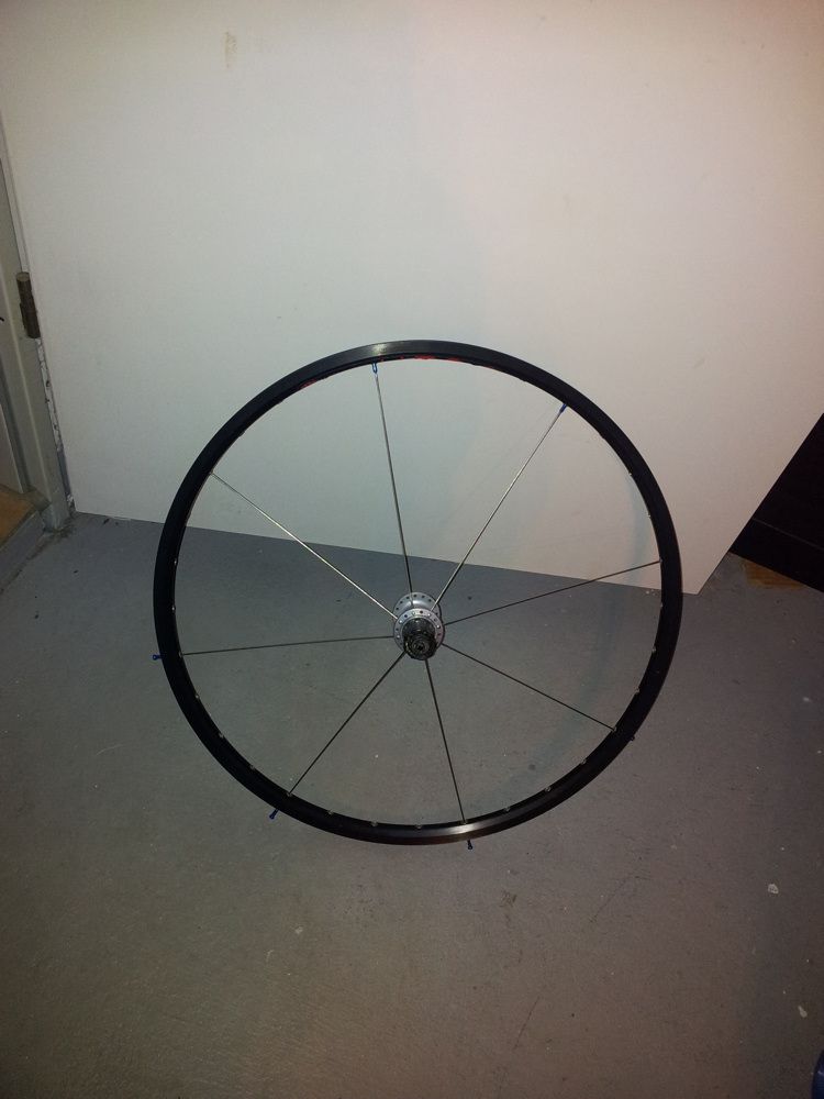

Aber jetzt geht's los:
Ein alter Einspeichhase wird da nichts dran finden, aber ich war bei diesem Anblick nach den ersten Speichen schon regelrecht begeistert...es geht:daumen:

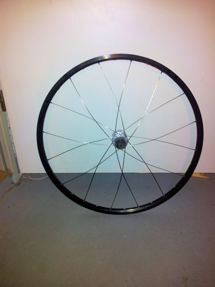

Der nächste Anblick war dann schon eher ernüchternd...das sieht irgendwie nicht aus wie ein Laufrad...erste Zweifel machen sich breit...:eek: aber weiter....
wird von mal zu mal krummer alles :eek:

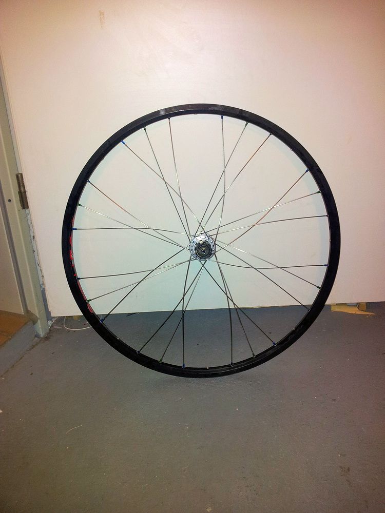

...aber aufgeben kommt nicht in Frage. Den ersten selbstgemachten LRS will ich fahren.
auf jeden Fall sitzt erstmal alles. :daumen: Genial...so müssen sich die Deutschen morgen fühlen wenn sie Weltmeister werden :lol:
So nach und nach hab ich dann mal reihum die Nippel angezogen...das Ding läuft einwandfrei...klar sind noch Schläge drin, aber eigentlich könnte man schon nen Reifen montieren :D Naja...das nicht, aber ich bin bisher begeistert. Jetzt geht's an den Bau eines Zentrierständers...Das Ziel ist ja auch nur: Fahrbar machen...die 100% Lösung muss das beim ersten Mal gar nicht werden...

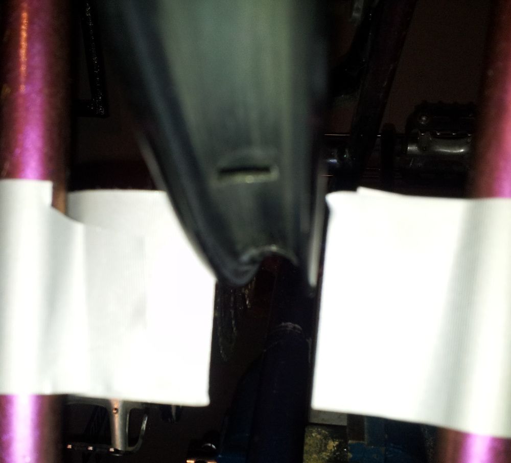

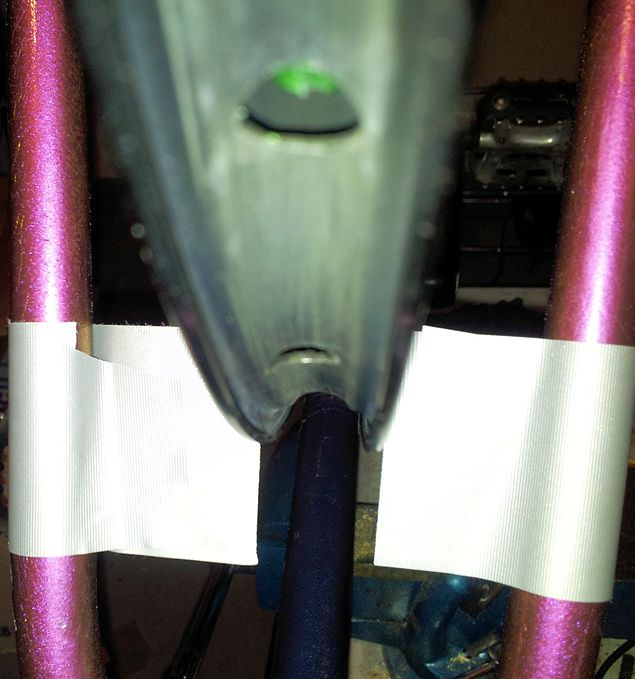

So...weiter geht's mit den Laufrädern. Ich bin schon fast zufriedener als ich es im Vorfeld erwartet hätte:
Selbstbauzentrierständer aus dem ollen KLEttler:
Für die Höhenschläge habe ich noch ein Stück Klebeband quer zwischen diese beiden anderen Klebebandzentrierhilfen geklebt. Das wölbt sich dann wirklich je nach Stärke des Höhenschlages mehr oder weniger stark und man kann sich super rantasten, wann man ne Stelle fertig hat...
Ich kann schon fast damit leben:
Vorderrad ist mittleweile auch schon fertig. War alles fast leichter als das entsprechende Fahrrad jetzt aus der Kellerecke zu befreien, wo sie reinsollen :lol:
