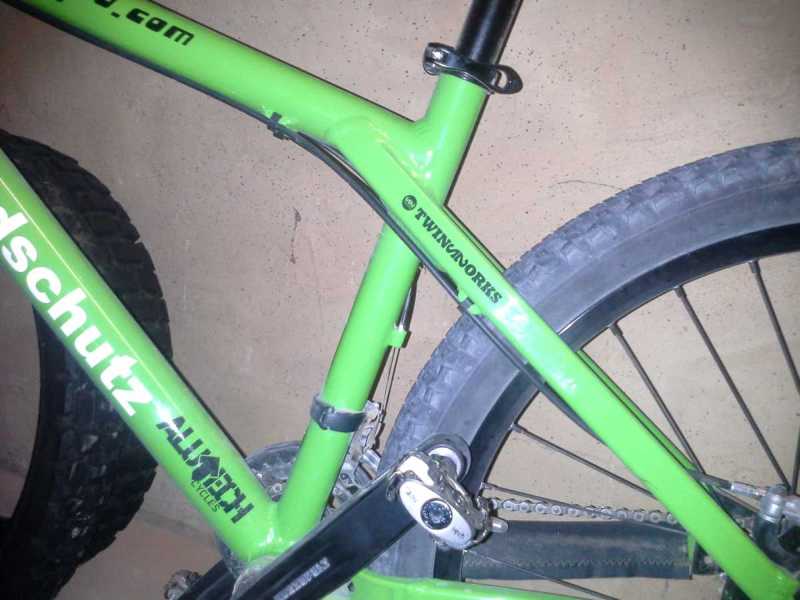

hallo,
interessant ist auch, dass zum beispiel mein ct in größe L dieses gusset nicht hat :confused:
gibts dafür einen grund ? zumindest wird ja in diesem falle das sitzrohr nicht durch das schweissen beansprucht oder liege ich da falsch ?
gruß
alex
ich hab das bike letztes jahr neu bei alutech gekauft.
wie gesagt kein gusset :confused:
keine ahnung wann der rahmen gebaut wurde ???

habs als L bestellt und M wäre auch etwas zu klein für mich, bin 1,90 groß
muss eigentlich ein L sein, hatte damals sogar überlegt ein XL zu kaufen. da hat mir jürgen dann aber abgeraten .....
Kannst Du mal die Sitzrohrlänge messen (Mitte Tretlager bis Sattelklemme)?
So rein optisch könnt ich es jetzt nicht sagen...
Auf jeden fall sehr schickes Bike. :daumen:
Gruß Marc
