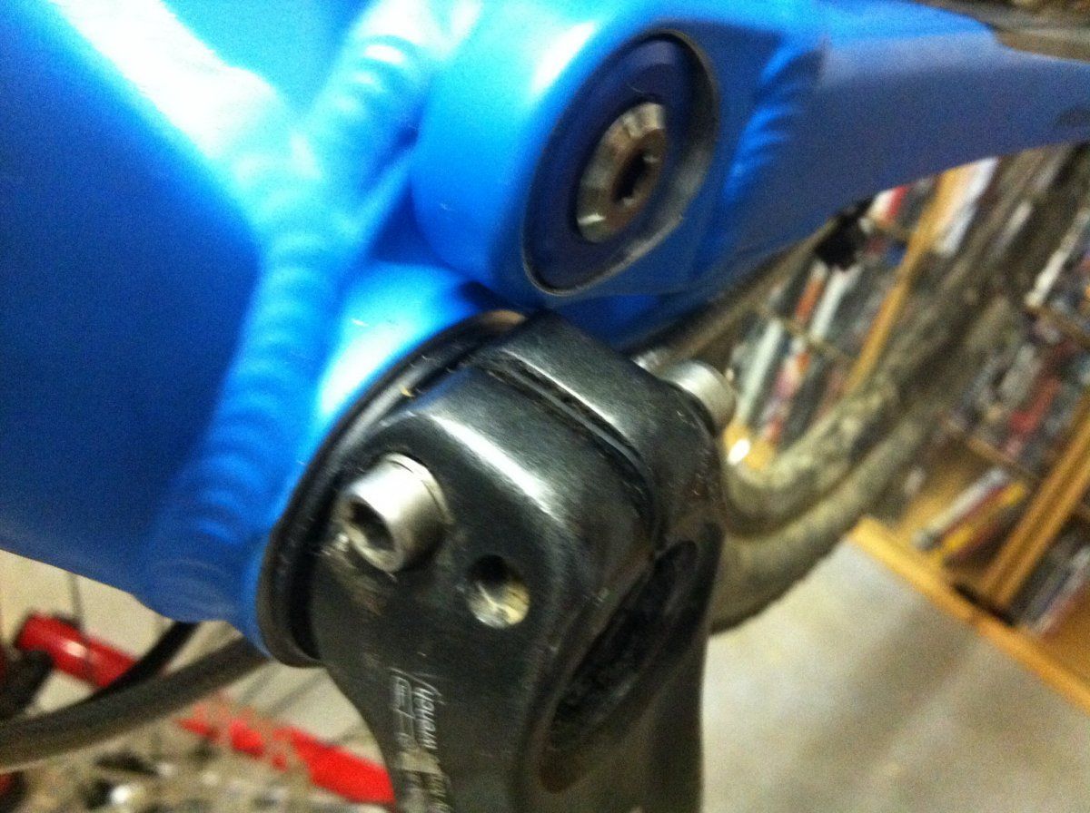

:aufreg: Raste bald aus mit dem Rahmen. Was ist das :spinner: Die Kurbel schlägt an der Schwinge an. Was nun:confused: Bitte helft mir,:anbet: Ist doch kein Montage Fehler, oder spinn ich?:wut:
Es gibt 1mm breite Spacer von Raceface, die auf die Achse der Shimanokurbeln passen. Vielleicht reicht einer schon. Ansonsten gibt es auch Spacer, die zwischen Rahmen und Tretlagerschale kommen, aber da du die Lager ja schon eingepresst hast, würde ich das so lassen. Ich fahre auch mit den Spacern von Raceface.

Hallo NORMANSBIKE
Dein Bike scheint auf dem Bild in einem Montageständer zu hängen.
Schlägt die Kurbel auch an der Kettenstrebe an, wenn das Rad auf dem Boden steht ?
