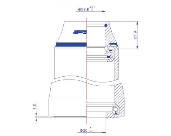

Die unteren Lager sollen, meines Wissens nach, "lose" im Lagersitz liegen. Deswegen muss man auch über die Krallenschraube das Lager spielfrei klemmen.
Jab bisher noch kein Lager (weder ZS noch IS) fest im Lagersitz gehabt. LAGERSCHALEN ausgenommen. Die sind i.d.R. eingepresst.

Untere Lagereinheit lose im Rahmen:

Das geht so völlig in Ordnung. Das untere Lager liegt lose in der im Steuerrohr integrierten Lagerschale. Nur wenn nach korrektem Einbau der Gabel radiales Spiel auftaucht oder die Lagerschale(n) sichtbar beschädigt sind, solltest Du reklamieren.
unten ist voll integriert, also der lagersitz wurde bereits auf fertigmaß ausgespindelt-da wird nur oben die lagerschale bei dir eingepresst.
unten nicht, nur lager reinlegen quasi und fertig.

das ist normal und so gewollt-der ausgearbeitete lagersitz geht ja vom zylindrischen durchmesser in den konischen durchmesser über-so wird das ganze dann zentriert beim einstellen des lagerspiels, welches dann verschwinden sollte (im normalfall).
google mal nbisl rum, gibt gute instructions die leicht verständlich sind-das ist eigentlich ne easy sache
Wahrscheinlich ist's billiger. Der Konus, an dem das Lager anliegt wird sich schon irgendwie zentrieren. Dagegen müsste ein zylindrischer Durchmesser zum Einpressen von Lagerschalen wohl genauer gearbeitet werden. Zudem spart man sich das eine Teil.
