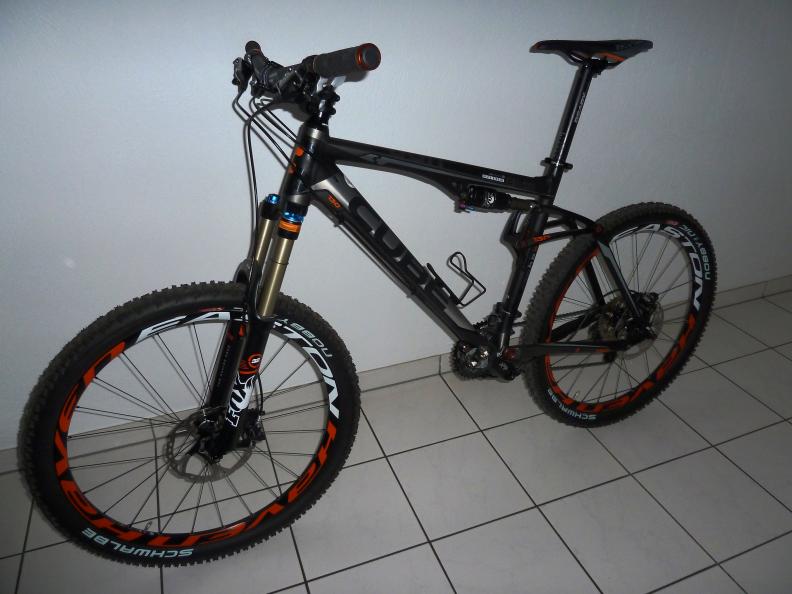

N'abend zusammen
Da ich schon einiges an Bikes durchhabe, und mir am Freitag ein unwiderstehliches Angebot für ein Cube AMS 130 SL unterbreitet wurde, habe ich kurz entschlossen zugegriffen.
Dieses Bike soll der Ersatz für ein Hardtail sein um den Komfort bei meinen täglichen fahrten zur Arbeit zu erhöhen.
Nun werde ich mich hier im Thread noch etwas durchlesen um ein paar Eindrücke von euren Erfahrungen mit diesem Bike zu bekommen.
Gückwunsch und allzeit gute Fahrt! :)
Mit dem Bike hast Du absolut nichts verkehrt gemacht. Noch 'ne Reverb drauf und 'ne Kettenführung dran und der Frühling kann in freudiger Erwartung kommen.
Viel Spaß damit! :)
Viel Spaß damit! :)
Danke!
bis zum Frühling sind es zwar noch ein paar Tage, aber bin trotz des momentanen Wintereinbruchs noch nie so gerne richtung Arbeit gerollt.
Auf dem Nachhausweg ist die Spaßgarantie doppelt gegeben, kurzum ich bin mit der Wahl des 130SL:daumen:
