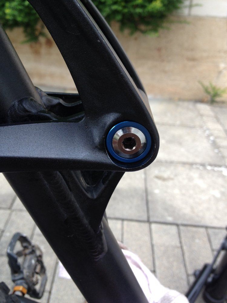

Weiss einer von euch wie ich diese Schraube raus bekomme? Die andere Seite ist schon raus...

Leute, das Ding mit der sich nicht lösenden Schraube am Gelenk hat sich gelöst. Habs selbst hingekriegt :hüpf:
@saxoholic Danke nochmal mit dem Tip des Ein- und Auspressen von Lagern. Funktioniert bestens... :daumen:
Muss nur eines an der hinteren Schwinge ersetzen und schauen, wo ich solches morgen herkriege. Alle anderen einschliesslich der von der Hauptschwinge laufen noch gut, bekamen eine gründliche Reinigung und anschliessend eine grosszügige Packung Kugellagerfett :D
