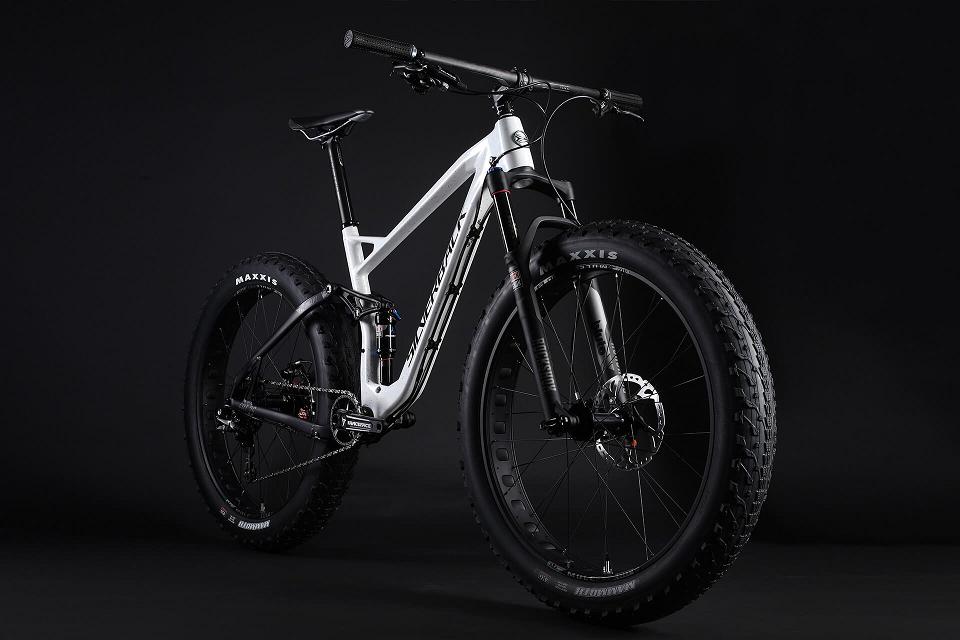

Frisch aus den Eurobike-News kommt ein wenig Farbe ins Spiel:
IMO besonders interessant - die USD-Gabel aus Carbon:

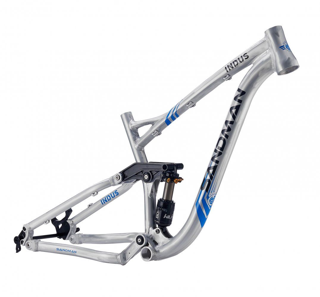

http://www.sandmanbikes.com/framesets/indus-fs/
wheel chart: 26x 55/80 with 26x 3.8-4.8 tires are compatible , 27.5x 2.8-3.25 compatible , 29×3.0 compatible
Ich zweifle ja, dass 4,8" reingeht von der 177mm-Achse ausgehend, aber da beim Bucksaw (wenn auch mit leichtem Kettenrubbeln) ein Dunderbeist passt, wäre zumindest das im Bereich des Möglichen. Nur kriegt man da vermutlich noch nirgendwo eine Praxisaussage...

Hier die offizielle Aussage von Sandmann:
Snowshoe 4.5 auf 80mm oder Bulldozer 4.7 auf 55mm max
Der Reifen muss unter 4.8 breite bleiben und max innen breite ist 120mm zwischen die streben.
Also max breite der Reifen nicht über 115mm

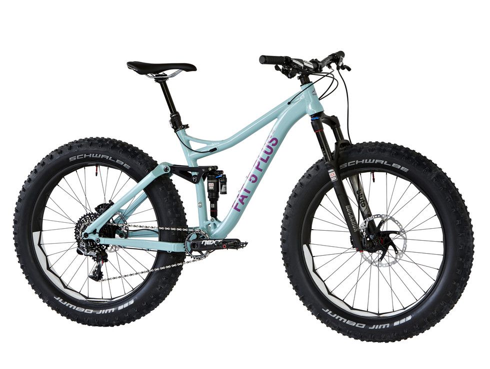

Anhang anzeigen 452800 Silverback hat auch ein Fully im Angebot. Das Synergy Fat.
Das besondere daran ist, man kann es mit 29" oder 27,5+ oder 26 4.0 Bereifung fahren.
Weitere Details gibts auf der Hompage
