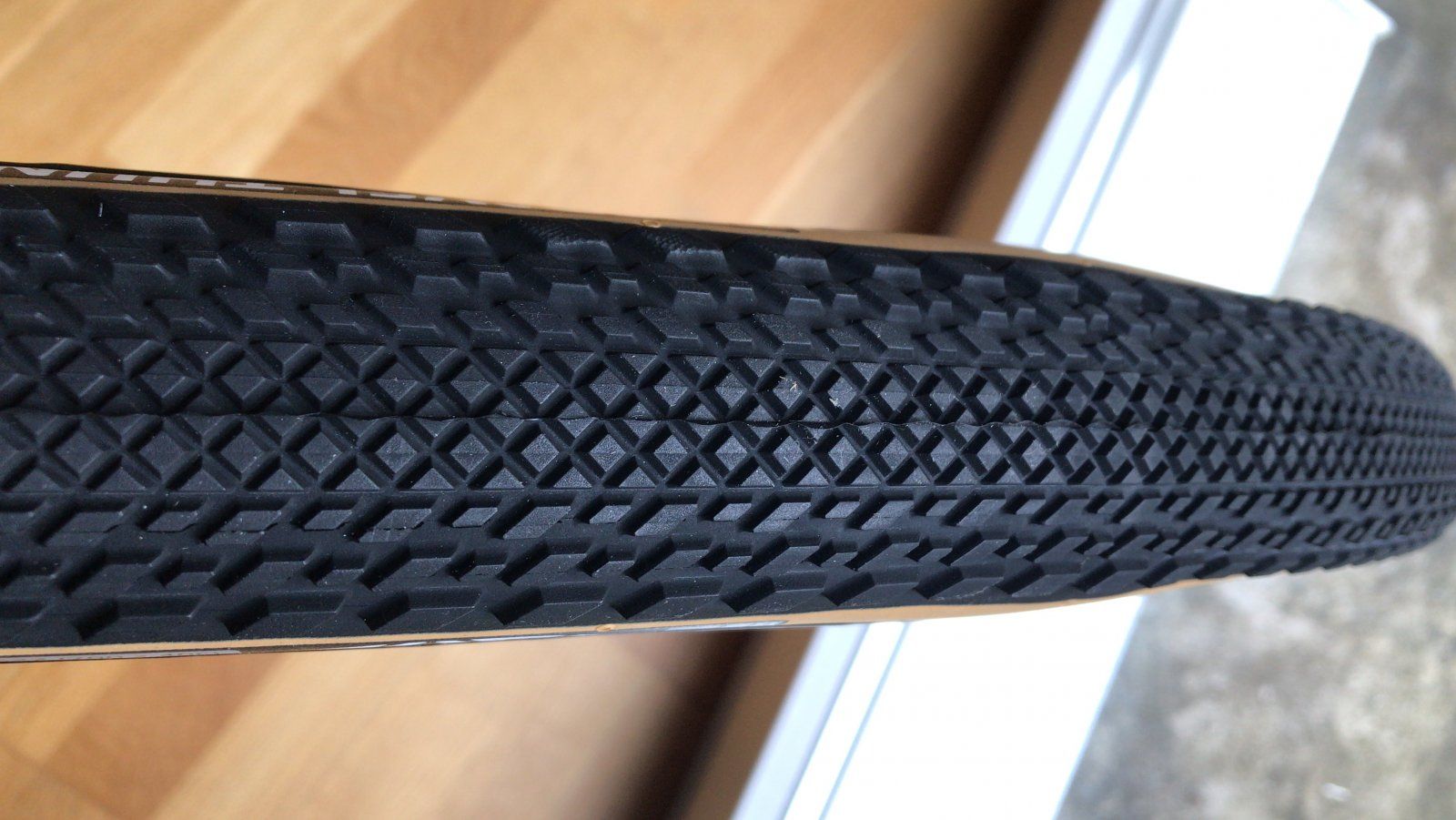

Fazit... für mich sehr spannender Reifen, den ich jederzeit wieder kaufen würde. Warum der so ein Nischendasein führt verstehe ich nicht. Vor allem auch wegen der tollen Allround-Tauglichkeit aus sehr angenehmem Verhalten auf Asphalt und massig Grip im Gelände, die ich bisher so noch bei keinem anderen Reifen gefunden habe. Bin halbwegs begeistert!
Die Beschreibung und Erfahrungen stimmen ziemlich genau mit meinem Eindruck ueberein. Auf Asphalt ohne Rubbeln oder vages Fahrvehalten in Kurven, rollen gut und dabei erstaunlich leise. Auf Schotter und gemaessigten Erdwegen, trocken und feucht, mit sicherem Fahrverhalten und gutem Grip in Kurven und beim Bremsen. Wenn der Matsch nicht lehmig-tonig-klebrig ist (kommt dort wo ich fahre eh kaum vor) dann setzen sie sich auch wenig zu und sind gut brauchbar.

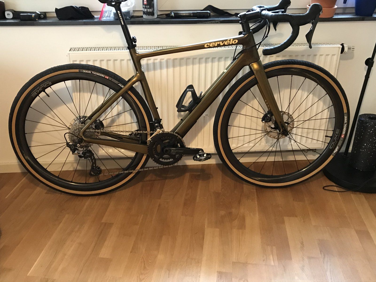

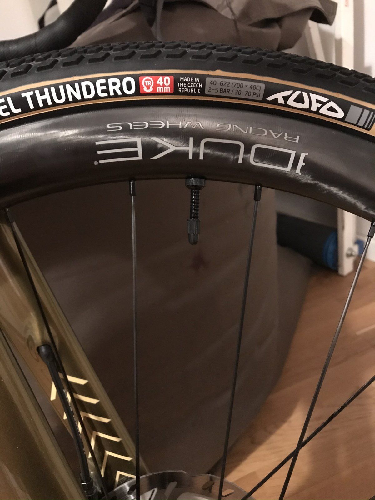

Meine Thundero haben beide 420 g und messen 40 mm auf 21C.
ABER - ich habe sie nicht tubeless montieren können! Sie wollten sich einfach nicht aus dem Felgenbett ins Horn bewegen. Zwei CO2 Patronen verschossen - kein Erfolg. Fahre sie erst mal mit Schlauch und probiere es nach ein paar 100 km nochmal, evtl. mit anderem Felgenband (obwohl das Spezi schon dick ist und bisher immer funktioniert hat). Vielleicht werden sie ja etwas fluffiger.

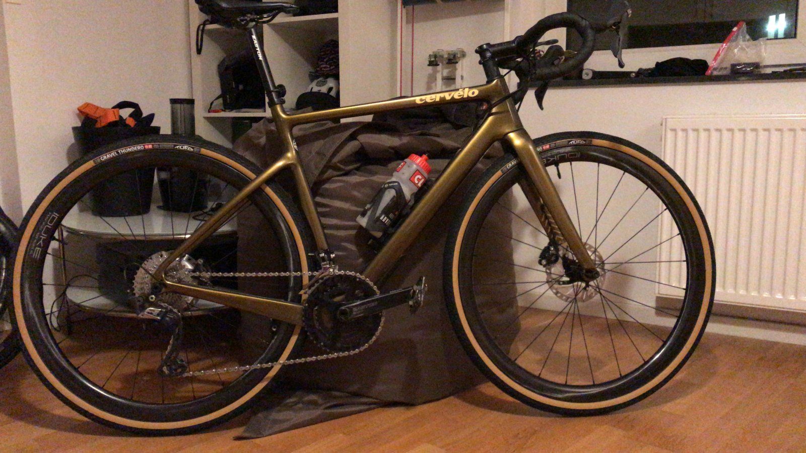

Erste Fahrt mit den Thundero in den Büchern. Auf 2.5 bar eingestellt und an Terrain alles unter die Pneus genommen, was da war: Asphalt, Sand, Lehm, flüssiger Modder, zäher Modder, Gras.
Auf Asphalt und Sand wie zu erwarten sehr gut. Auf Graus erstaunlich viel Seitenhalt (Schräghang). Im zähen Modder und im Lehm geht er sofort zu und reinigt sich auch nicht besonders. Im flüssigen Modder driftet das Rad über beide Räder weg, kommt aber mit Vorwarnung.
Würde ihn grob mit dem Gravelking SK vergleichen, nur fluffiger mit mehr Eigendämpfung und Speed auf hartem Untergrund.
Wenn das neue Tubelessband da ist, geht es runter auf zwei bar und Attacke!
