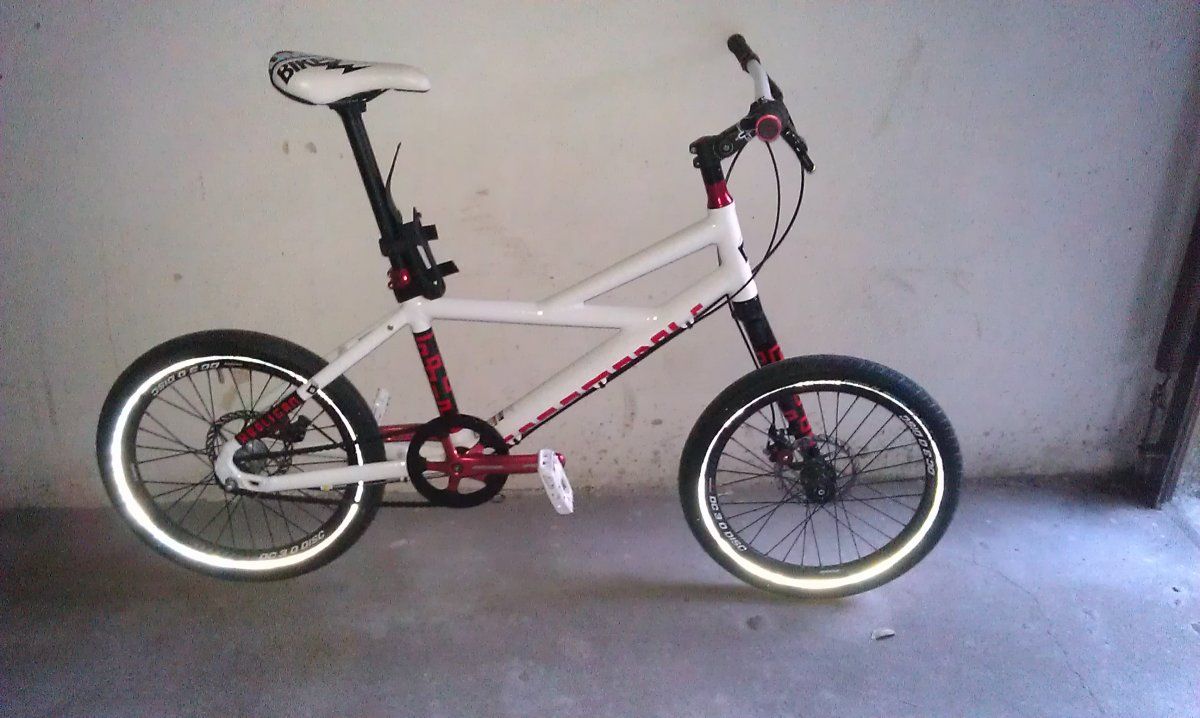

Cannondale Hooligan Modell 2012
Gestohlen Mitte Mai in Frankfurt am Main!!!!
Falls jemand was sieht oder angeboten bekommt bitte PN am Mich. DANKE!!
