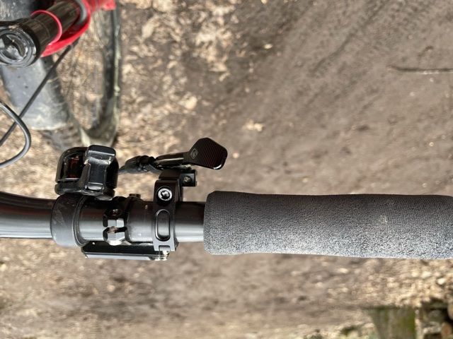

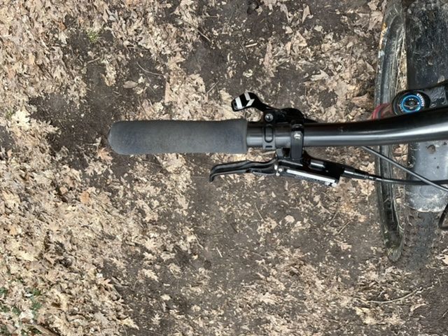

Also - hier das versprochene Update:
Mit dem SRAM XX1 11SPD-Trigger (am Shimano-Schaltwerk) und einer One-Up Lenkerschelle für Matchmaker habe ich jetzt eine optimale Ergonomie mit der Direttissima gefunden. One-Up-Schelle ist zwischen Direttissima und dem Griff montiert. Passt.
Ist super bequem und jetzt passt alles vernünftig. Optik ist okay.
Der SRAM-Trigger schaltet mit dem Shimano-Schaltwerk ideal. Kein Problem. Die Oneup-Schelle statt der Sram-Schelle habe ich verwendet, weil die von Sram den Carbonlenker blöd einschnüren und weil man bei ONE-Up die Griffe nicht demontieren muss. Hatte noch recht frische ESI drauf...
Schön wäre dennoch, wenn man die wirklich perfekte Trickstuff-Bremse mit perfekten Interfaces auch mit den 11fach-Schalthebeln fahren könnte. Gleichwohl fährt sich die Direttissima so viel besser als andere Bremsen, dass ich mit der Schellenlösung auch gut leben kann.
PS: Den Trickstoff-Adapter für Matchmaker habe ich natürlich zuerst probiert. Da sitzt der Schalthebel aber zu weit "vorne" unterm Lenker für meine Pfoten. Sieht gut aus, ergonomisch ist dann aber der Hebel zum Runterschalten schlecht erreichbar.

Sorry - aus unerfindlichen Gründen stehen meine Fotos im Forum gerade immer auf dem Kopf, obwohl sie korrekt orientiert sind ???
Egal - den Eindruck bekommt man. Passt jetzt alles wunderbar mit 2x One-Up 22,2mm-Schelle. Und ich finde es optisch auch unauffällig.
Damit gibt es für mich keinerlei Kritikpunkte mehr an der Bremse. Im Gegenteil. Mit weitem Abstand die beste Bremse, die ich hatte. Beläge halten ewig, Bremsleistung, Dosierbarkeit, Konsistenz und Verarbeitung sind konkurrenzlos.
Ich finde auch den Preis angemessen. Einmal kaufen und lange darüber freuen. Ich freue mich jedes Mal über das Teil, wenn ich hinfasse oder hinschaue...

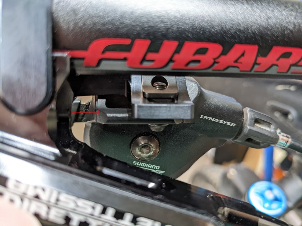

Ich hab das I-Spec2-Interface nun mal selbst ausprobiert und kann leider nur zurückmelden, dass es wie bei den zahlreichen Vorpostern auch für mich nicht passt. Um hier mal ein bisschen mehr Objektivität hineinzubringen und weil ich ein reines Shimano I-Spec-2-Setup am Zweitbike auch im Keller hängen hab, hier mal der direkte Vergleich:
Im folgenden reinen Shimano-Setup ist der Shifter so weit wie möglich vom Bremsfinger weg positioniert (also so weit wie möglich nach links geschoben). Da ich keine sehr kleinen Hände habe (Handschuhgröße 10), passt mir das so. Abstand Shifter-Bremsfinger ca. 3,4 cm.
Im folgenden Setup DRT mit I-Spec2-Interface ist der Shifter so weit wie möglich zum Bremsfinger hin positioniert (also so weit wie möglich nach rechts geschoben). Abstand Shifter-Bremsfinger ca. 4 cm.
Der Unterschied zwischen Montage mit I-Spec2-Interface und einem reinen I-Spec2-Shimano-Setup beträgt also mindestens 6 mm + der gesamte Verschiebebereich des Shifters (12 mm) macht in Summe mindestens 18 mm
Hinzu kommt noch, dass Trickstuff bei der Konstruktion des Interfaces locker 5-6 mm mehr herausholen hätte können, weil man den Shifter gar nicht so weit zum Bremshebel schieben kann, dass er die Schelle überhaupt berührt, da bleiben einige mm Luft dazwischen. Ich frag mich wirklich, warum das Interface nicht wenigstens so konstruiert wird, dass man mit dem Shifter wenigstens möglichst nahe an die Schelle kommt, dadurch würde man sicherlich einigen Leute mit mittelgroßen und großen Händen noch ein passendes Shifter-Setup ermöglichen.

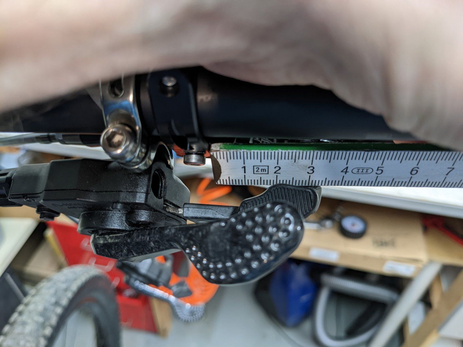

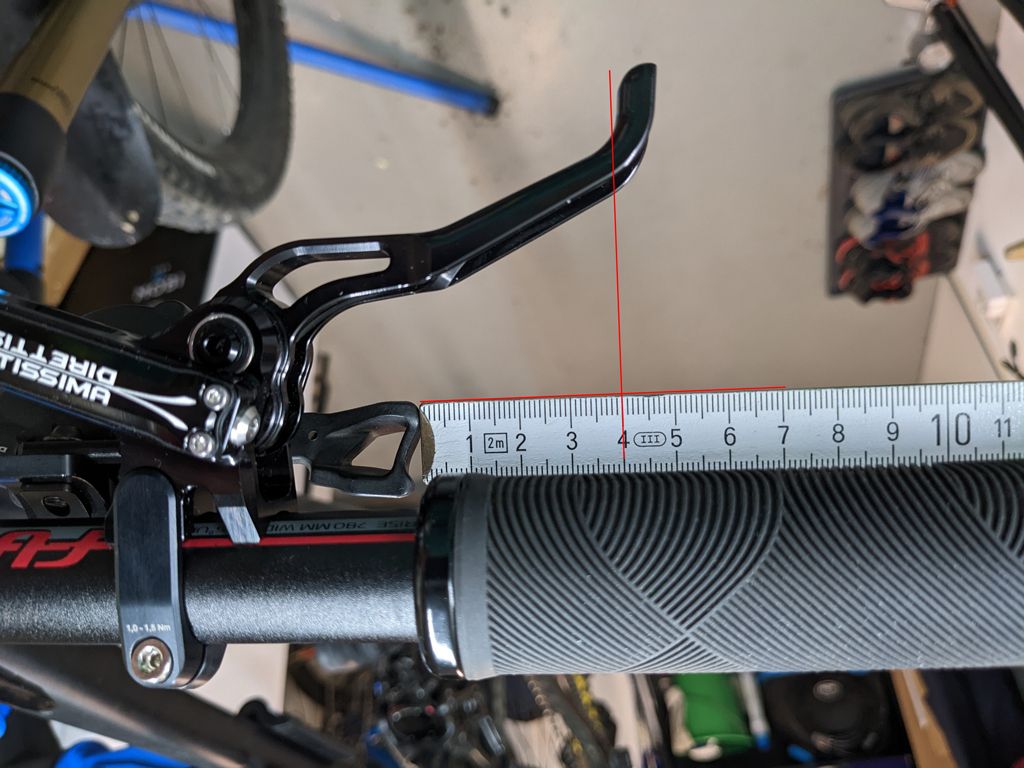

So, ich hab nun mal diverse Optionen zur optimalen Befestigung eines Shimano-Shifters mit Trickstuff DRT ausprobiert (und dabei einiges an Geld ausgegeben - deshalb hier mein Fazit, vielleicht erspare ich anderen den gleichen Weg).
Wie hier schon öfter bemerkt ist der Shifter - es sei denn man hat Bärenpratzen - zu weit vom Bremsfinger entfernt und man muss zum Schalten umgreifen. Ziel soll also sein, den Shifter so weit wie möglich zum Bremsfinger zu bringen.
Zum Vergleich der diversen Optionen habe ich jeweils den Abstand vom kleinen Shifter-Hebel bis zur Bremsschelle gemessen. Dieser Abstand soll möglichst groß sein, um den Shifter möglichst nah an den Bremsfinger zu bringen.
Trickstuff Shimano I-Spec II Interface
Mit dem originalen Interface kommt man in der nähest möglichen Position auf ca. 33 mm. Erweitert man zustätzlich die Nut am Shifter um das maximal mögliche mit einem Dremel, kommt man auf 35 mm (siehe Foto unterhalb).

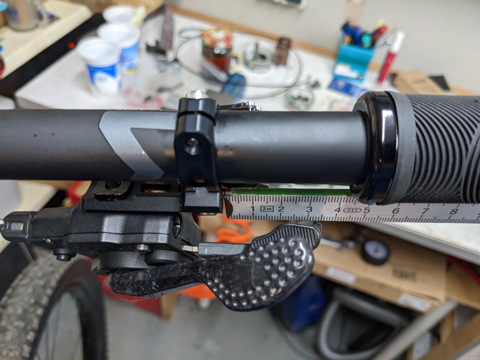

Shimano-Shifter mit eigener Schelle - hier ein XTR-Shifter
Ich hatte die Hoffnung die Shifter-Position durch die Verwendung eines Shifters mit eigener Schelle verbessern zu können und deshalb einen neuen XTR-Shifter mit Schelle angeschafft (es gibt auch einen Umbausatz, also nur den Deckel, leider nirgends lieferbar). Aufgrund der mit der neuen Bremshebel-Version verbreiterten Abstützung, lässt sich die Shifter-Schelle nicht komplett zur Bremsschelle schieben. Man kommt also auch nur auf 34 mm Abstand, die ich mit der Variante oberhalb auch schon erreichen konnte. Also leider umsonst.

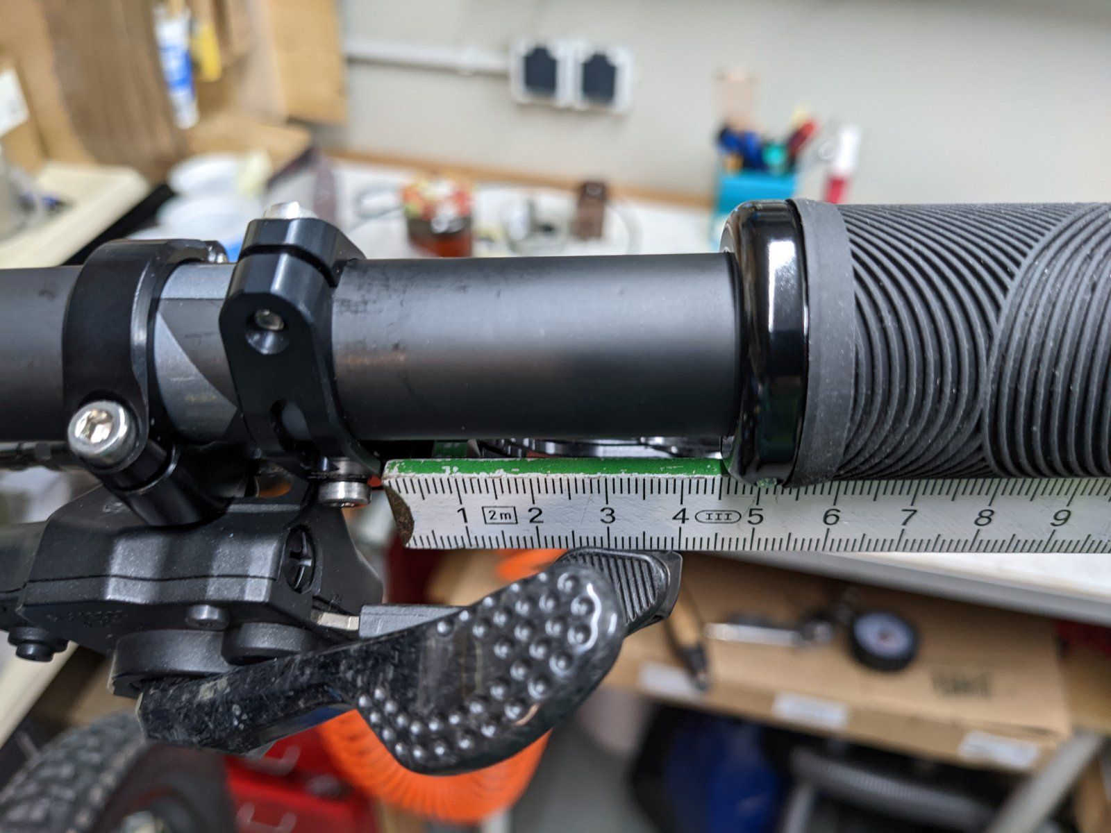

Wolftooth-Schelle für I-Spec II Shifter
Von Wolftooth gibt es eine Schelle, mit der man einen I-Spec II Shifter auf Schelle umbauen kann (https://r2-bike.com/WOLFTOOTH-ShiftMount-Shimano-I-SPEC-II-222-mm-Klemme). Da diese Schelle flexibler positionierbar ist, lässt sich der Shifter damit um ganze 5 mm näher zum Bremsfinger bewegen - was für mich der Unterschied zwischen optimal und dauernd umgreifen bedeutet! Abstand: 40 mm.
Die Wolftooth-Schelle gibt es übrigens auch für I-Spec EV (https://r2-bike.com/WOLFTOOTH-ShiftMount-Shimano-I-SPEC-EV-222-mm-Klemme).
Ja, teuer. Ja, zwei Schellen anstatt eine. Aber was soll man machen, wenn es vom Hersteller nichts passenderes gibt. Hinweis an Trickstuff: Ihr könnt euer Interface einfach 5 mm kürzer fertigen, spart Material, Gewicht und verbessert die Ergonomie. :D
