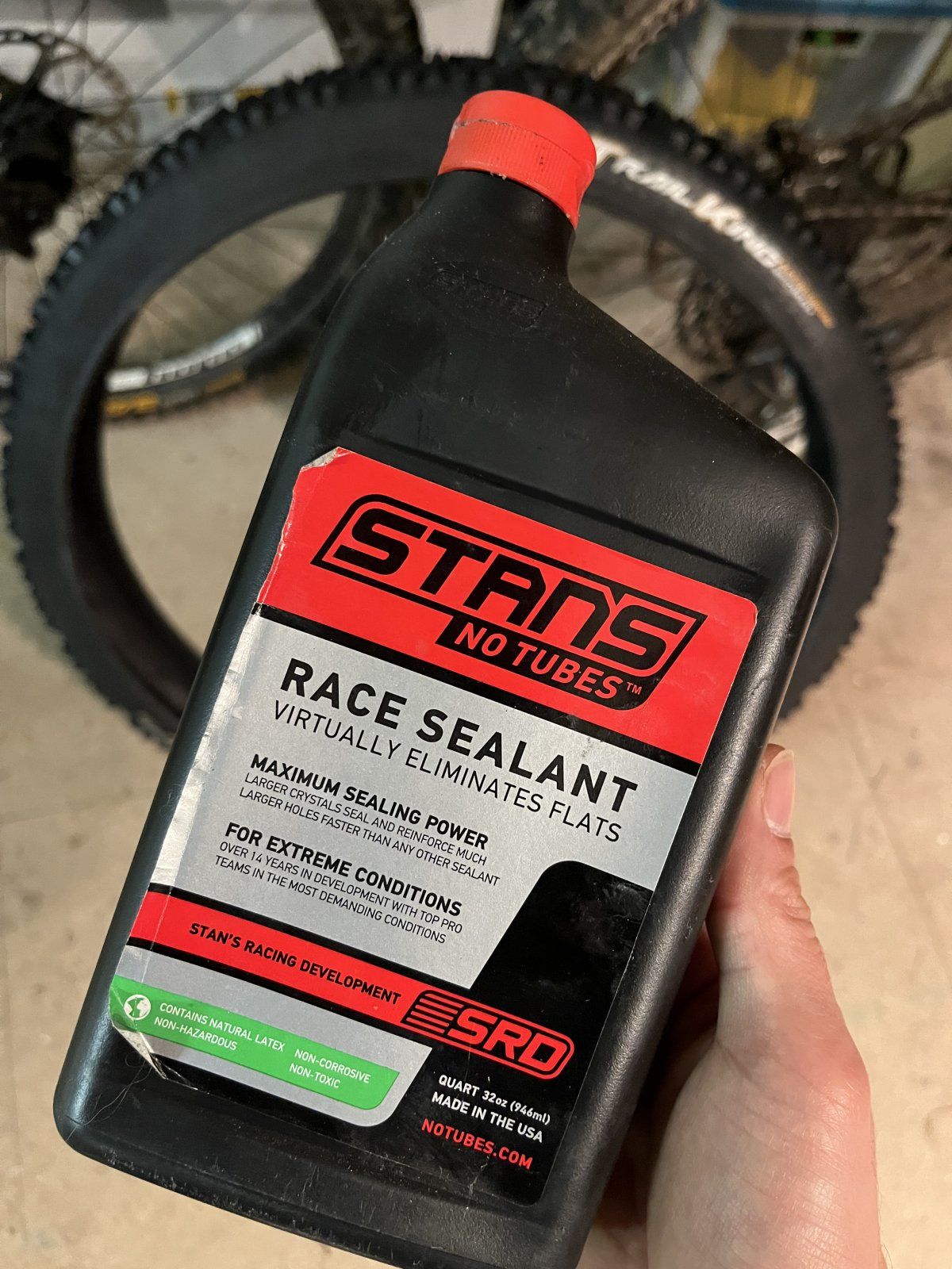

Weiß Jemand, ob es ein Tubeless Ventile gibt, welchs es ermöglicht, Stan's Race Sealant (die mit den Kristallen), bei rausgeschraubtem Ventilkern einzufüllen?
Ich benutze die Stans Race Version schon paar Jahre, ging immer absolut Problemlos per Ventil. Benutze dafür eine Sram bleeding kit Spritze. Ventile sind von DTswiss
