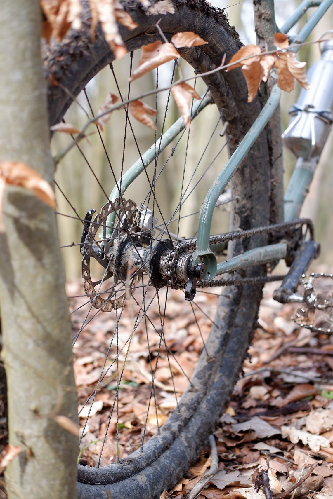

Allerdings ist auch das nicht so einfach. Stooge ist meist ausverkauft, das meiste läuft über Preorder. Dank A. Nienie hab ich eins im Bikemarkt gefunden und gleich zugeschlagen. Der erste Aufbau war mit Rohloff und dank ein paar Drehteilen von Black Lupo (135/9 auf 142/12) schnell erledigt und hat mich durch den Winter begleitet. Jetzt bin ich wieder bei Singlespeed angekommen.

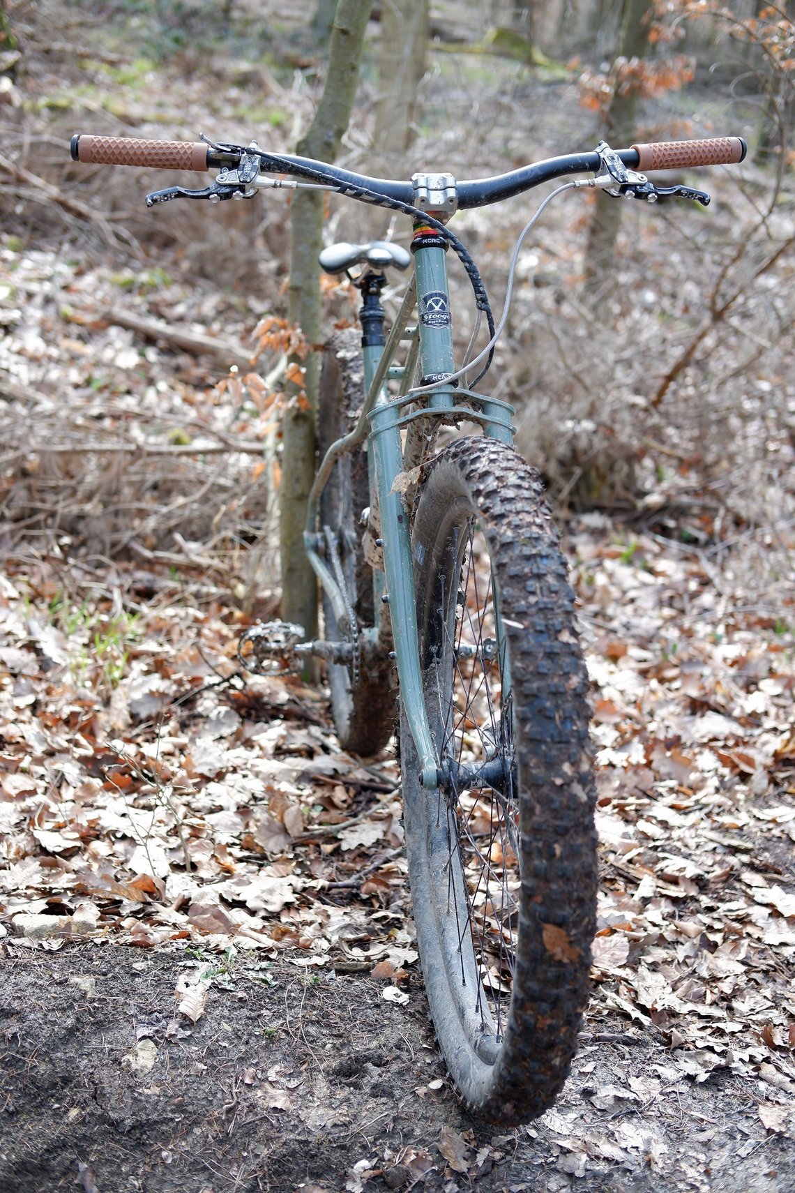

Die Gabel fällt mit ihren 80 mm Offset definitiv sofort ins Auge
# Die Gabel fällt mit ihren 80 mm Offset definitiv sofort ins Auge

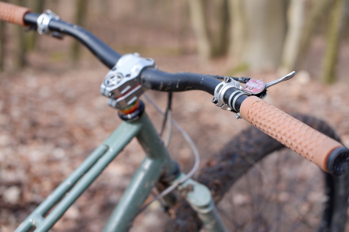

Der Sachs Torpedo Schalthebel wird zur Ansteuerung der versenkbaren Sattelstütze genutzt
# Der Sachs Torpedo Schalthebel wird zur Ansteuerung der versenkbaren Sattelstütze genutzt
Zu Beginn war das Bike mit einer Rohloff-Getriebenabe aufgebaut, mittlerweile ist es aber wieder mit einem Singlespeed-Antrieb bestückt
# Zu Beginn war das Bike mit einer Rohloff-Getriebenabe aufgebaut, mittlerweile ist es aber wieder mit einem Singlespeed-Antrieb bestückt

Finanziell im Rahmen bleiben war ein Thema: Corona und Kurzarbeit, da war nicht so viel Geld für Spinnereien da. Also das Sour zerpflückt, Rahmen verkauft und Teile aus dem Bikemarkt aufgetrieben. Neu sind nur die Pedale, Schwalbe-Reifen und der SQlab-Lenker. Da ich ja unweit von SRAM/Sachs in Schweinfurt arbeite, hab ich eine Kiste alter Sachsteile, aus der ich den Torpedo 3Gang Hebel gekramt hab und mir so dachte: Den nehm‘ ich für die Dropper. Etwas modifiziert mit einem Zuglängenversteller funktioniert das super. Die MKS XC3 Pedale wurden es, weil wir ja vor 30 Jahren mit Bärentatzen angefangen zu biken. Leider waren mir die Crupi Pro zu teuer.

Das Cockpit ist aufgeräumt
# Das Cockpit ist aufgeräumt – und das doppelte Oberrohr definitiv ein Hingucker
Der einzigartige Look der Gabel polarisiert ...
# Der einzigartige Look der Gabel polarisiert ...

Ich werd oft gefragt: „Wie fährt sich die Gabel?“, „Flext die nicht wie die Hölle?“. Sie fährt sich erstaunlich unauffällig und nur, wenn es steil und langsam bergauf geht, wird’s etwas kippelig – aber nicht unfahrbar. Flex ist nicht wirklich spürbar an der Gabel. Berghoch geht locker, aber KOMs gewinnt man damit nicht. Bergab liegt das Stooge satt. Durch das tiefe Tretlager ist man gut zentriert im Rad und kann es gut laufen lassen. Der Radstand (1.225 mm) ist nur ca. 2 cm kürzer als bei meinem Sick mit 475 mm Reach (Stooge: 445 mm).
Das Fahrwerk ist eher hart. ;) Die Plus-Reifen dämpfen aber einiges weg und erzeugen Grip. Aber machen wir uns nix vor: Die Grenzen werden einem aufgezeigt. Roots and Stones will break my bones. Es reagiert recht lebendig trotz der Länge und des Gabel-Offsets. Es wurde mal als BMX mit DH-Geo beschrieben – irgendwie passt das. Es gibt auch Menschen, die damit Endurorennen fahren.
