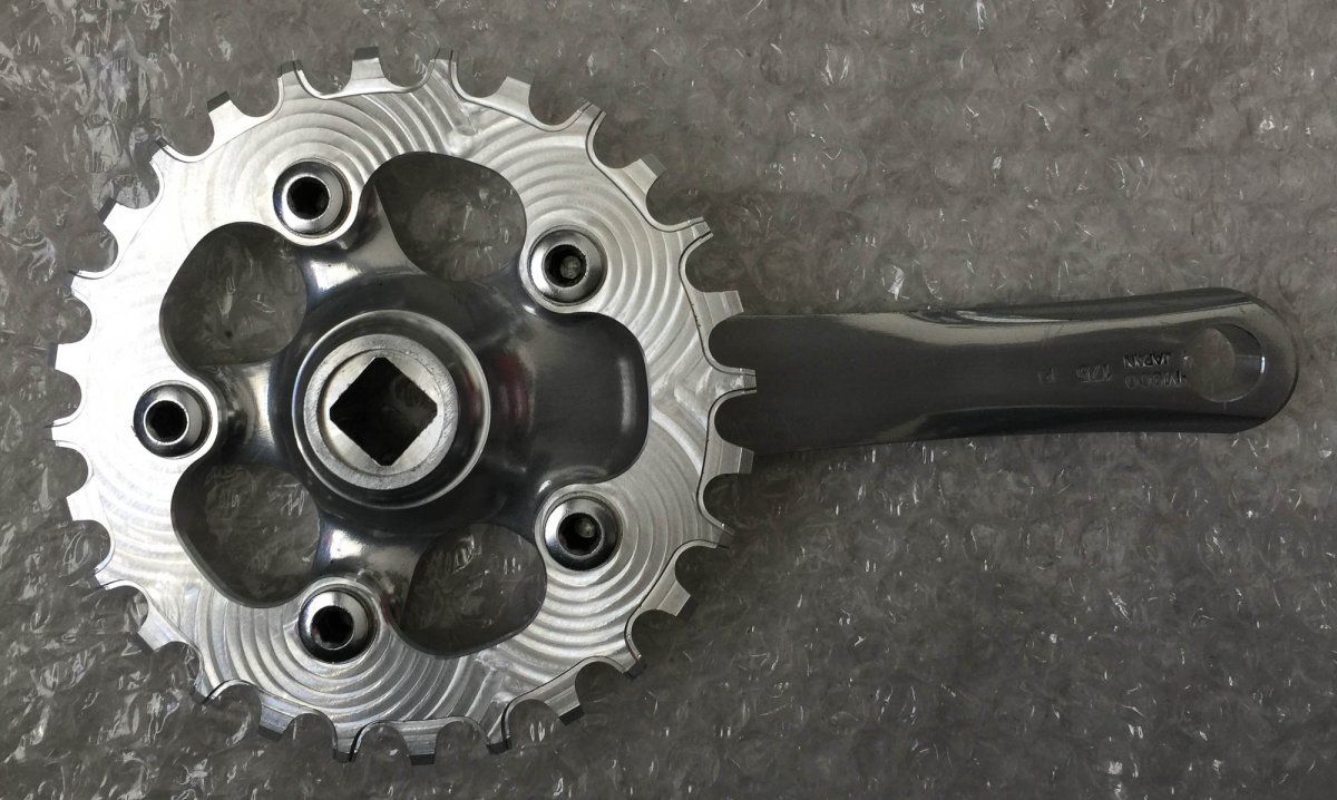

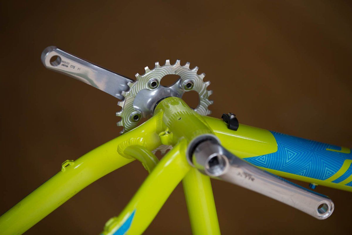

Und hier passend zu den gekürzten XTR Kurbeln das neue Innenlager:
Der Vorteil bei Vierkant-Innenlagern ist, dass man die Dinger in fast jeder Länge bekommt. Man kann also die Länge so reduzieren, dass die Kurbelarme gerade so am Rahmen vorbei gehen. In meinem Fall hieß das eine Reduzierung von 164mm Achslänge auf 137,5mm Länge. Nebenbei dadurch nochmal 40g gespart. Dummerweise gab´s das Innenlager in dieser Länge nur in Bulgarien, doch nach einer mehrtägigen Reise traf es tatsächlich hier ein!
Ersparnis: 40g

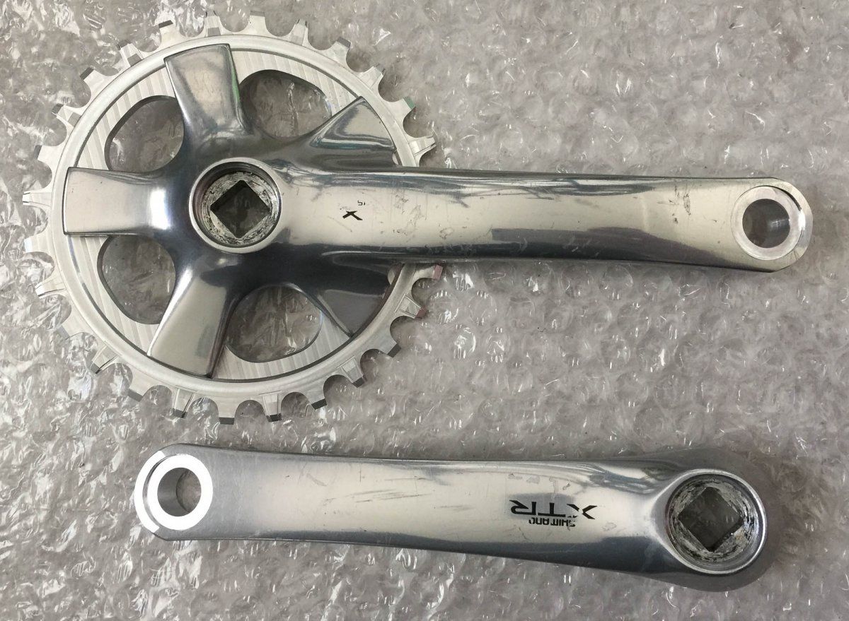

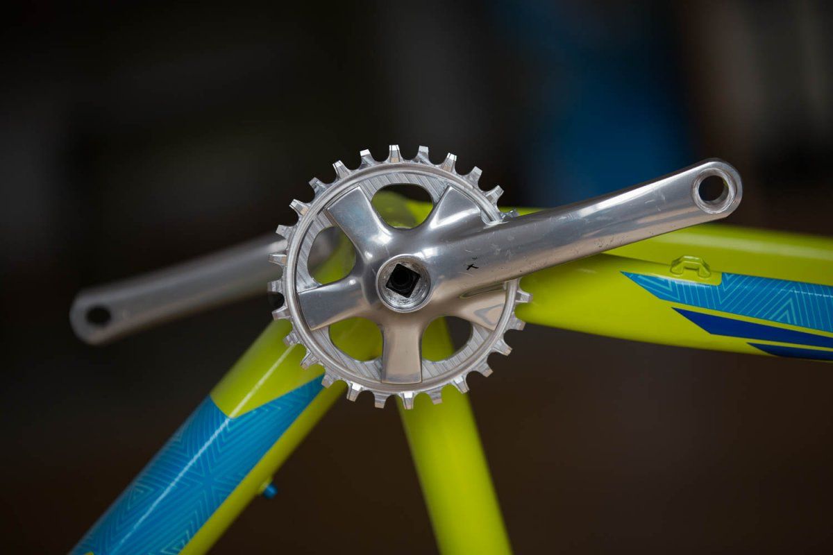

Jetzt müssen noch Gewinde in die Löcher gebohrt werden. Hier noch ein paar Bilder, ist einfach superschön und in Echt sehen die noch niedlicher aus, in der 140mm Länge:
Die beiden Kurbelarme kommen nach den Fräsarbeiten auf 396 Gramm, original wiegt die XTR 500g. Die Serienkurbel bringt 546g auf die Waage.
Ersparnis: 150g

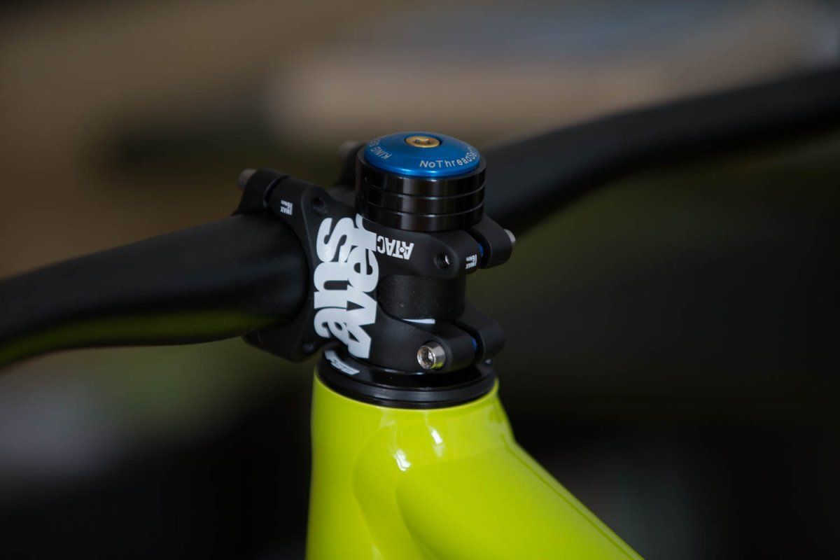

Damit sich der Große auf dem neuen Bike nicht so strecken muss, hatte ich einen wunderschönen Vorbau ausgesucht in 30mm Länge, der unter 100g wiegt. Leider war der Answer ATAC AME zuletzt nirgendwo mehr lieferbar, aber @Vighor hatte noch einen und brauchte ihn nicht, also fand er den Weg zu mir :) Vielen Dank nochmal dafür!!
Und hier ist das gute Stück:
Bringt mit 96 Gramm echt wenig auf die Waage, und das ohne Titanschrauben...
Ersparnis: 26g

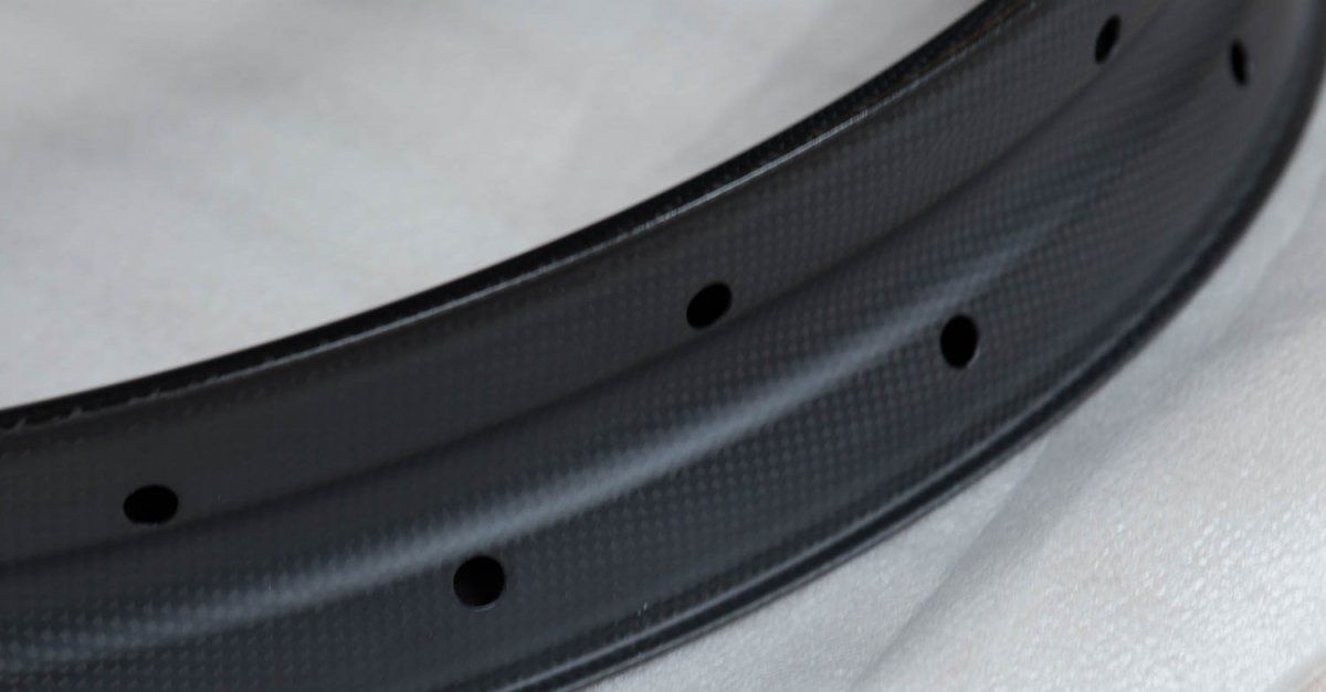

Ist doch eigentlich wurscht. In Ermangelung von alternativen Felgen bleibt doch nichts übrig, als auch noch...
Wie, Ermangelung von alternativen Felgen? Da gibt´s doch was von Ratio... ähm... Brian... :winken:

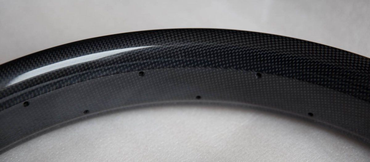

Ja, ich weiß, übertrieben und so... aber damit geht tubeless und man spart nochmal ein paar wertvolle Gramm, und: es sieht ziemlich cool aus. Außerdem hatte mir Brian nach der letzten Bestellung einen Spezialrabatt angeboten, da war ich willensschwach und konnte nicht nein sagen :-). Gewicht 626 und 636 Gramm.

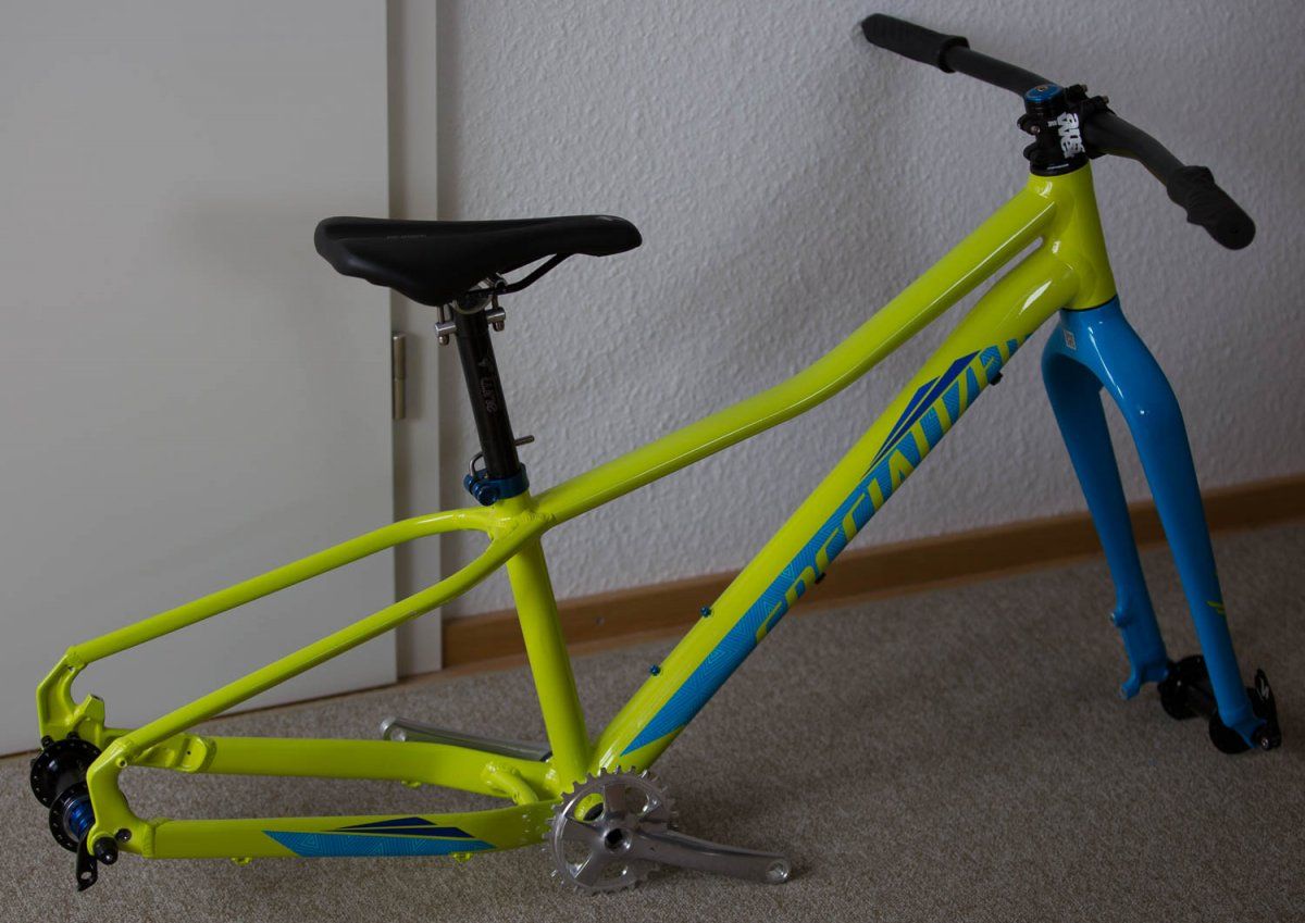

Heute hab ich mal ein paar Teile zusammengesteckt, um einen Eindruck zu bekommen...

Nein, kein 11fach. Der XD Freilaufkörper wird noch gegen Shimano getauscht, da kommt eine 11-36 XX Kassette drauf. Dazu ein XX Schaltwerk, das teilweise silbern ist. Silbern werden außerdem die Bremsscheiben, die Kette, Teile der Bremse.
Ne Carbon Gabel muss echt nicht sein :) finde das Blau der Gabel auch sehr schön.
Ja, die Gabel sieht schon gut aus. Wär aber konsequent.

Die XTR Custom Crank in 140mm auf 1fach Betrieb umgebaut, zusammen mit dem kürzeren Innenlager ist der Q-Faktor sehr deutlich unter 200mm, ich muss nochmal genau messen, aber ich schätze weniger als 195mm, die kompakten Pedale passen genau zum Fuß und verhindern, dass der Fuß weiter nach außen rutscht, dazu griffig und nicht zu scharfkantig:
und das Pendant links mit XPedo Pedal:

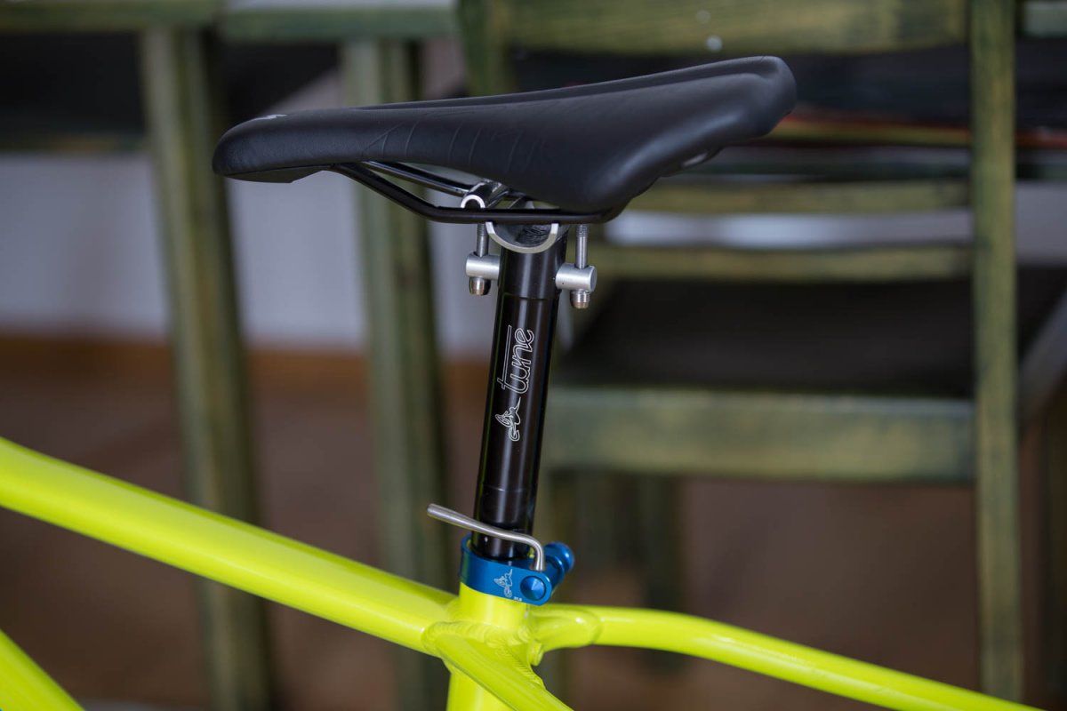

Tune Starkes Stück, geklemmt vom Tune Würger, oben drauf der Seriensattel:

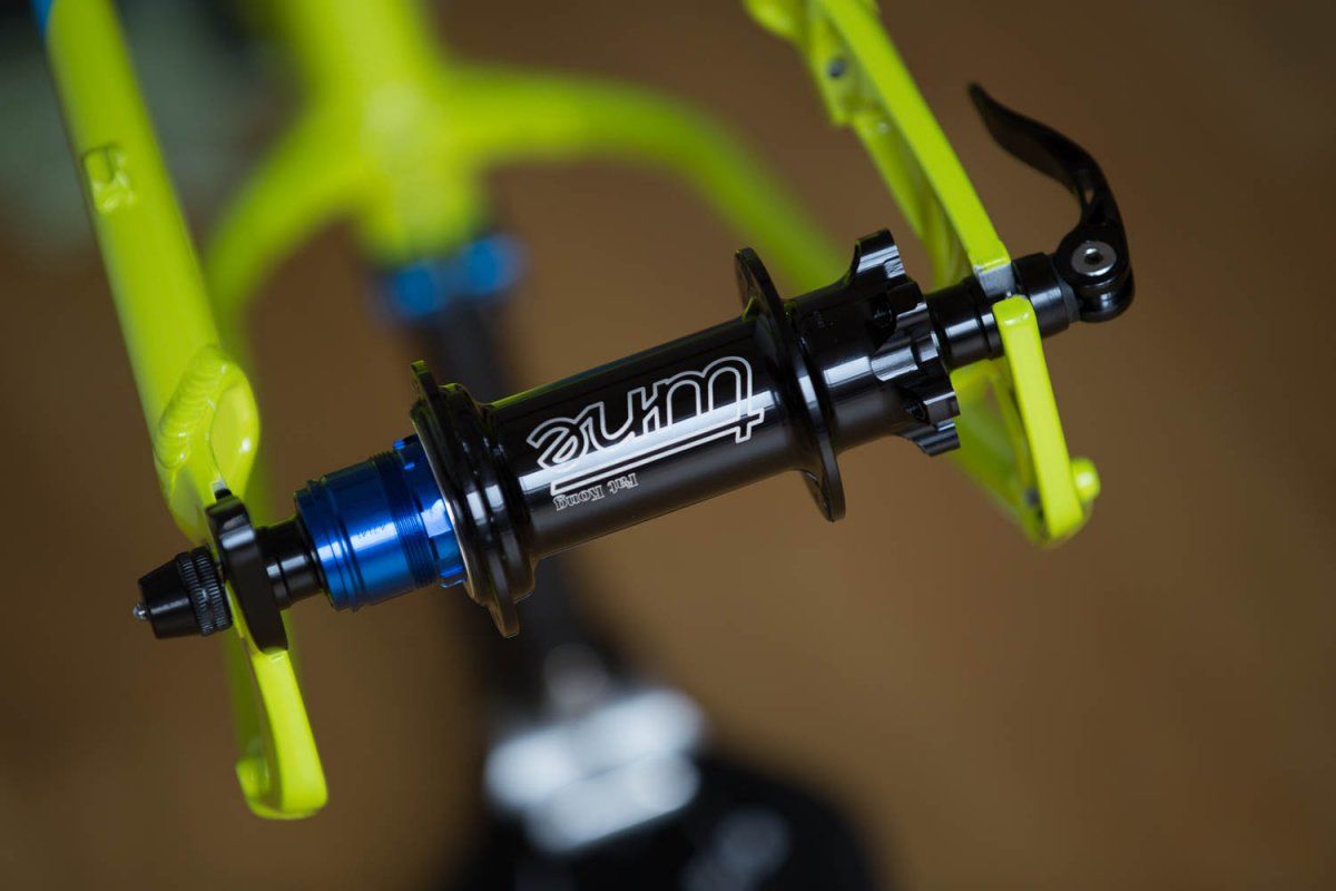

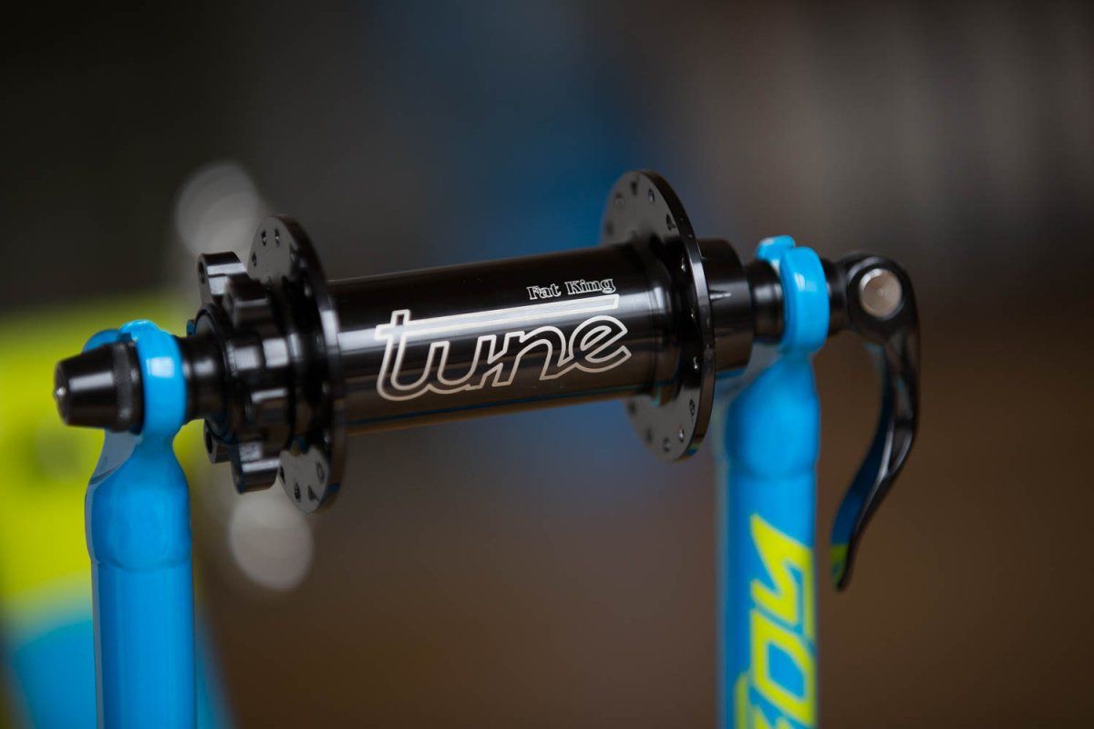

MT6 Bremssattel, dazu die KCNC Razor Scheibe in 160mm und die Tune Fat King Nabe, es fehlen noch die Titanschnellspanner:
Hinten das gleiche Spiel:
Mit XX Kassette und Tune Fat Kong Nabe:
Der Answer ATAC AME Vorbau in 30mm:
Nextie 24" Felgen in 80mm, eingespeicht mit CX-Ray in schwarz mit schwarzen Alunippeln, darauf Specialized Ground Control in 24x4.0 tubeless montiert, hält bombenfest auf der Felge:
