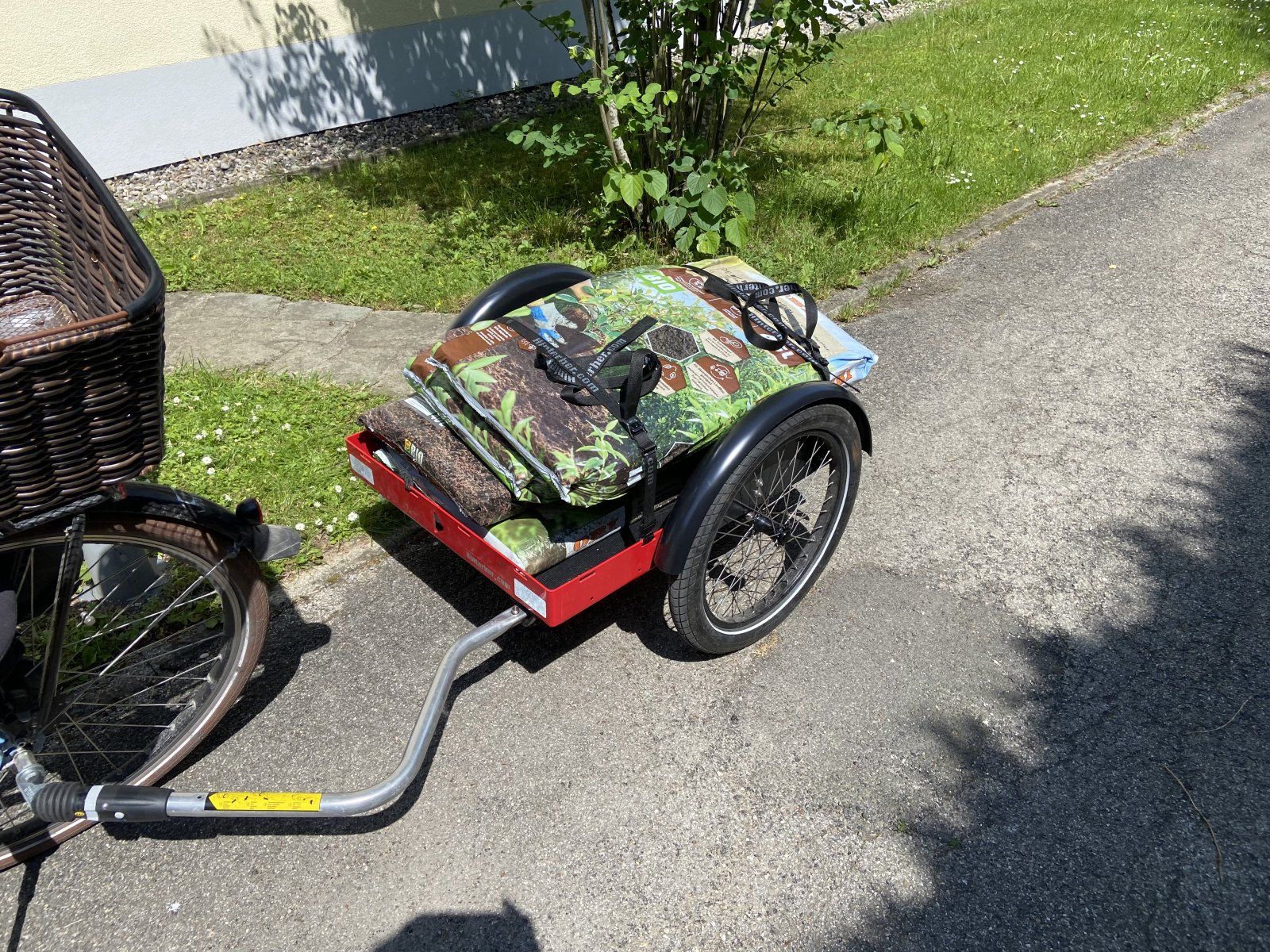

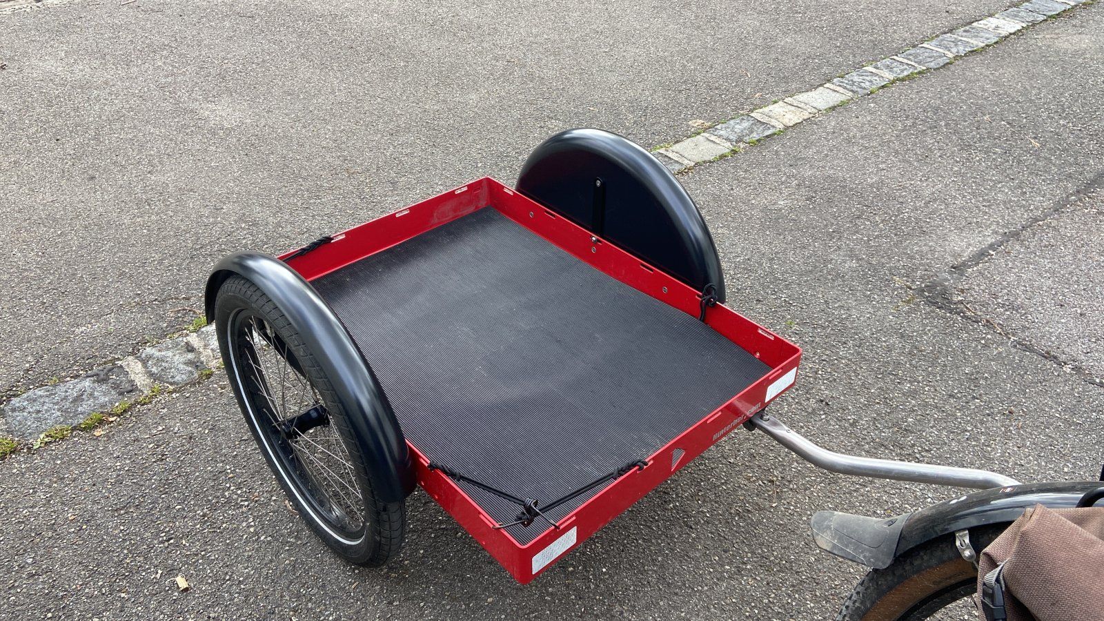

Hier mal ein paar optische Eindrücke vom Hinterher.
Die Schutzbleche habe ich erst später nachgekauft. Empfehle ich aber dringend als Zubehör.

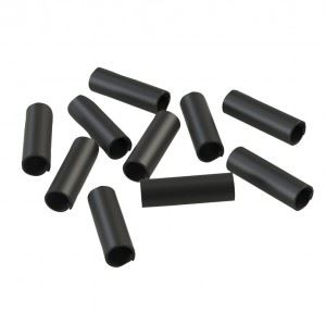

Tubus empfiehlt dringend die Nutzung der gesondert bestellbaren Kunststoffhülsen. Weshalb diese Artikel mit Produktionskosten von Centbruchteilen den Trägern, die häufig mehr als 100 Euro das Stück kosten, nicht einfach von Tubus beigelegt werden, ist mir ein absolutes Rätsel.
Ich habe diese Tubus-Kunststoffhülsen jedenfalls nicht gekauft, da die Händler vor Ort sie nicht vorrätig hatten, ich online mehr Versandkosten als Hülsenpreis gezahlt hätte (obwohl die Hülsen schon heillos überteuert sind) und zudem die Hülsen nur oben an den Haken effektiv vor Abrieb schützen. Unten am Gepäckträger, wo der meiste Abrieb stattfindet, schützen die Hülsen von Tubus nicht einmal da sie viel zu klein sind.
14,95 Euro will Tubus für diese insgesamt 14 Gramm schweren Strohhalmstückchen...

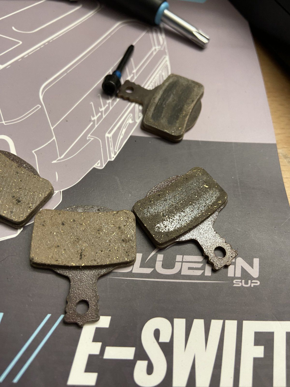

Weil hier das Thema Bremsen schonmal aufgekommen ist. Bzw im Zusammenhang mit diesem Thread…
Das Rechts sind Beläge die verglast sind. Ich vermute es kam beim entlüften etwas Öl auf die Beläge. Also vielleicht habe ich nicht alles erwischt danach. Ist eventuell damals passiert als ich die bremsleitung tauschen musste. War übrigens nicht beim Intec und außerdem ist das hier von einer Magura. Abschleifen bringt da dann übrigens gar nix!!! Neue beläge rein (links) und sofort bremst es wieder sehr gut.

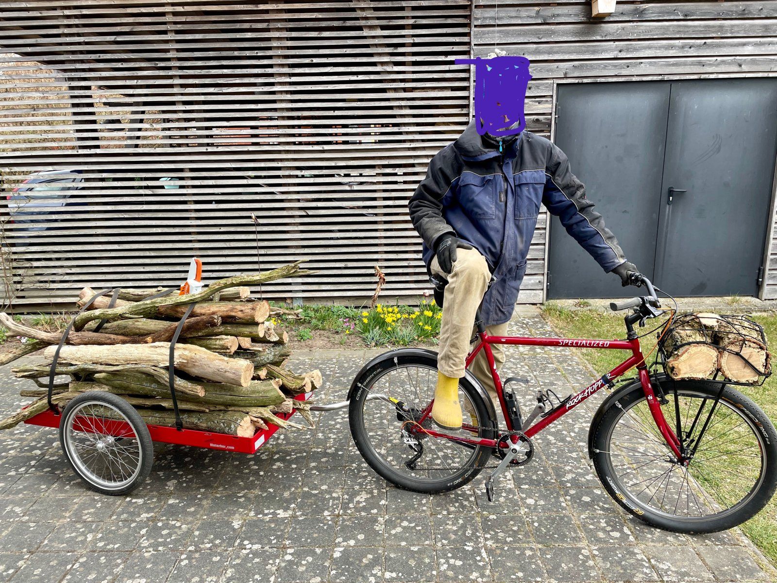

Ich kann nur von Hinterher berichten und bin von der Qualität absolut überzeugt. Da funktioniert alles perfekt. Einzig und allein sind es Halsabschneiderpreise. Ich besitze keine Schwerlastdeichsel und habe eben einmal nachgeschaut: da wären ja nochmal fast 300€ fällig.....Wahnsinn.
Aber der Anhänger ist super und nimmt auch wesentlich mehr Last auf als angegeben - das mache ich natürlich nicht jeden Tag:
das ist der XXXL und hier sind mit Eiche sicher 90kg darauf mit Standarddeichsel. Funktioniert für den gelegentlichen Einsatz mit diesem Gewicht.

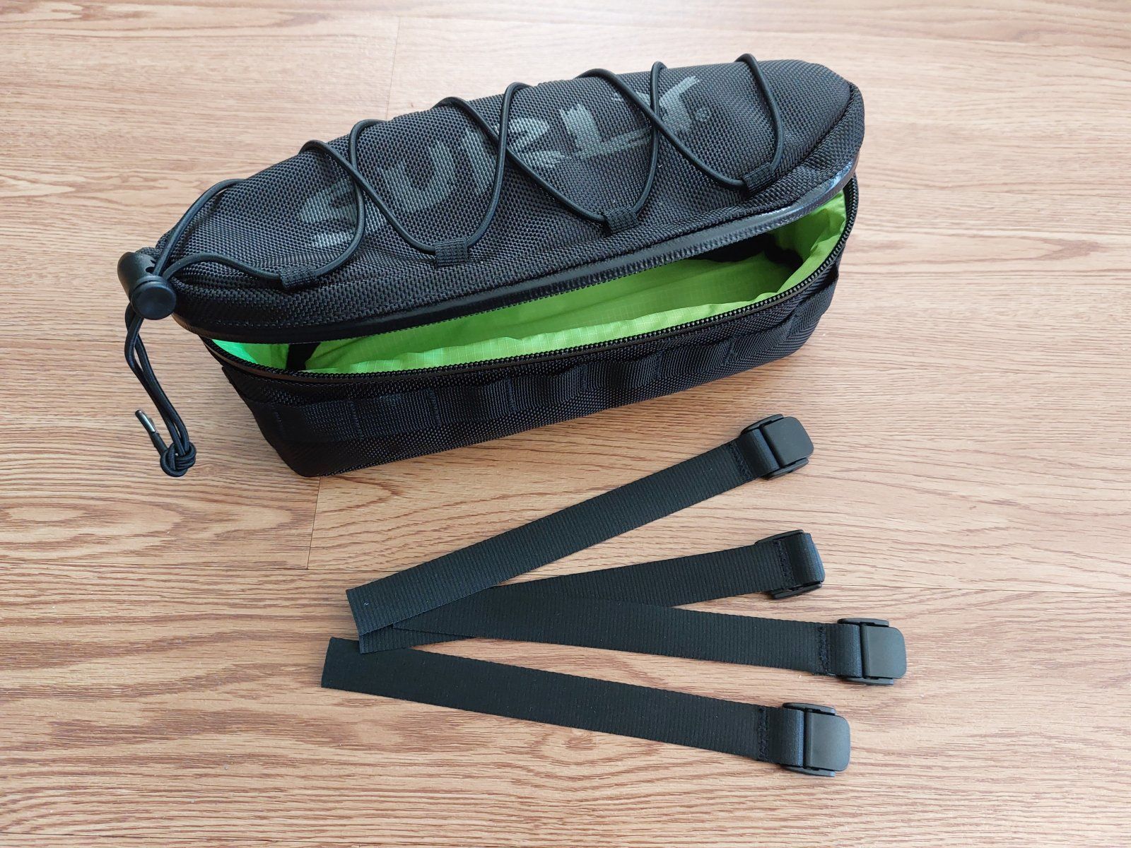

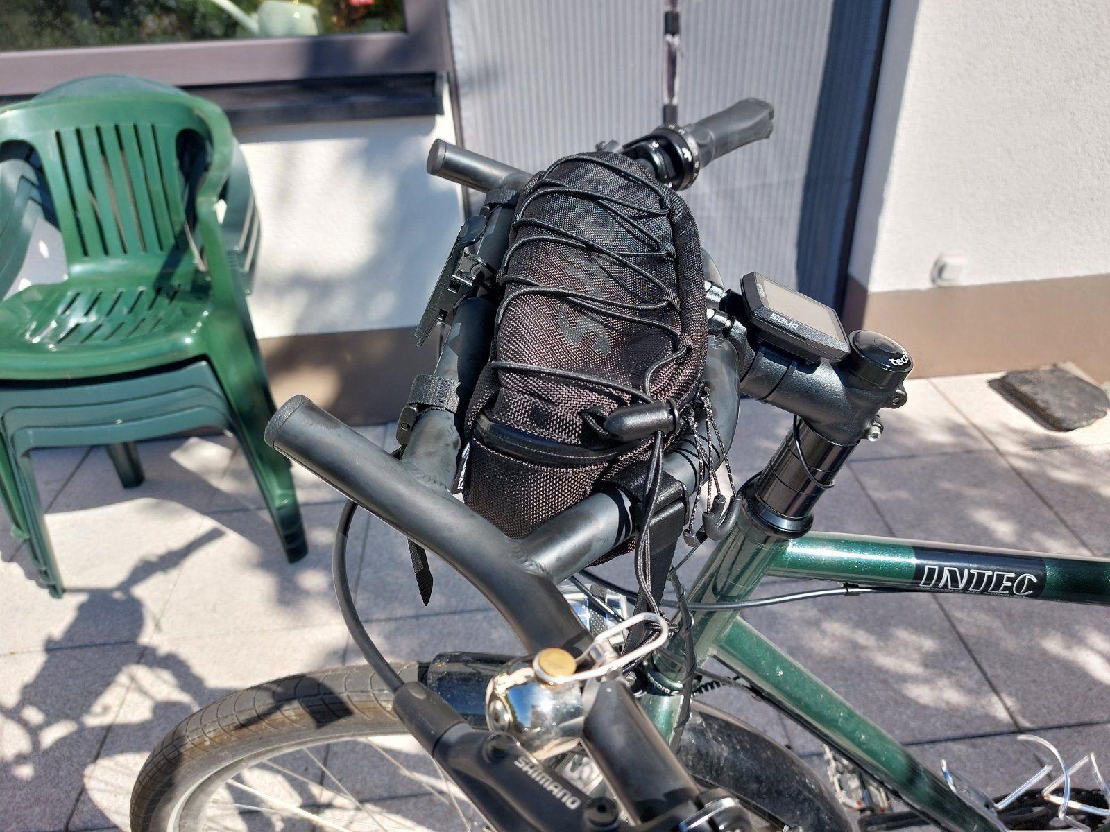

Hier einmal ein kleines Update. Zu meinem Surly Molokolenker habe ich nun doch die passende Tasche gefunden. Eine Ortlieb mit Adapter baut mir zu mächtig auf, der Lenker wird dann zu gewaltig.
Vorteil der Molokotasche: Der Lenker sieht endlich stimmig aus, durch die integrierte Lösung wirkt er endlich wie ein normaler Lenker, viel ästhetischer.
Den Molokolenker möchte ich nicht missen. Er ist für mich alternativlos. Stahl führt nicht zu einem plötzlichen Ermüdungsbruch in rauem Gelände, der 35 Grad Winkel führt die Handgelenke optimal schonend, die kleinen Hörnchen sind eine perfekte Position um im Aerobarmodus zu fahren und Druck auf die Pedale zu bringen. Ein absolut stimmiges Konzept von Surly. Danke dafür!
Nachteil: Die Tasche ist nicht wasserdicht. Jeder der Ortlieb kennt, wird ein Lied davon singen können. Der Regen ist immer da, wenn man ihn nicht braucht und vor allem immer plötzlich😜
Mit Zip- Beuteln werde ich mir Abhilfe verschaffen. Für Portemonnaie und Handy reicht das allemal.
