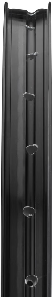

Aufgrund des Nabenflansches mit 32 oder 36 Speichenlöchern sind nur 32- oder 36-Loch Felgen verwendbar. Zu bevorzugen sind Hohlkammer-Aluminiumfelgen mit geösten Speichenlöchern (mind. Ø 4,4mm) oder schräg gepunzt (keine asymmetrischen Felgen) von namhaften Herstellern. Die Speichenvorspannkraft sollte mind. 1000N, bei luftgefülltem Reifen (Betriebsdruck), betragen.
Hochwertige MTB, ATB und ebike Felgen bekommen Sie bei:
www.ryde.nl
Rigida RYDE -> Andra 29/30/40/321

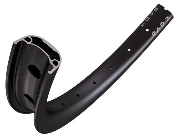

https://www.rad15.bike/en/rims
RAD15 -> besonders geeignet für Reiserad-, eBike- ... (mit Option auf individuelle Bohrung)
Diese können problemlos in Verbindung mit der Rohloff SPEEDHUB 500/14 benutzt werden.

Gerade bin ich über die Felgendiskussion gestolpert.
Bikebude ändert die Felgen NICHT. Weil Rohloff eben darauf besteht.
Ich vermute, dass Rohloff vor 25 Jahren mal aktuelle Felgen unter die Lupe und seinerzeit eine Auswahl getroffen hat. Nach dem Motto: never touch a running system. Dass in den letzten Jahren einige neue Felgen auf den Markt gekommen sind und einige davon nicht nur breit und relativ leicht sind, sondern auch noch sehr hohe Belastungen abkönnen spielt dann keine Rolle. Man müsste sich nochmal grundlegend mit der Auswahl an Felgen auseinandersetzen. Aber wozu. Die meisten verbauen ohnehin was sie wollen und gefährden damit ggf. ihrem Garantieanspruch. Nichts womit sich Rohloff gezwungen sieht, zu befassen. Umso besser für Rohloff...
Das hat mir keine Ruhe gelassen, weil ich ja auch von den heiligen Ryde/Andra Felgen abgewichen bin:
Habe dazu jetzt nochmal dem Laufradbauer geschrieben, der mir das umgespeicht hat. Der wiederum sagt dazu:
hat alles seine Richtigkeit bei Deinen Laufrädern, es gibt keine Vorgaben von Rohloff bezüglich der Felgen (siehe Mail-Zitat unten), Speichen waren von Rohloff direkt bestellt, die Speichenspannung hat auch gestimmt.
Die Löcher bei der DT sollten eigentlich passen.
Zur Gewährleistung:
Wenn mich nicht alles täuscht gibt es auf die Rohloff 2 Jahre Garantie, bei Einhaltung und Nachweis von allen Serviceintervallen ab Registrierung.
Danach ist es Ermessenssache von Rohloff.
Rohloff antwortet dazu:
Es gibt freie Felgenwahl, allerdings sollten die Speichenlöcher richtungsweisend gebohrt sein damit die Speiche am Nippel nicht abknickt.
Entsprechende Felgen gibt es z.B. bei der Firma SES Sandmann:
https://ses-sandmann.de/Produkte/Felgen/
Speichenspannung bei montiertem und aufgepumptem Reifen 1000N -> ca 1200N beim Einspeichen.
Bitte Speichen mit 2,9mm Speichenbogen verwenden.
https://www.rohloff.de/de/service/handbuch/speedhub/montage/laufrad
Mit freundlichen Grüßen / Best Regards
Also dazu nochmal eine Kleinigkeit. Im Handbuch steht 1000 im aufgepumpten Zustand und 1300 ohne Reifen. Aber! In der Praxis interessiert das keine Sau. Außer bei Bikebude habe ich noch nie Rohloffräder mit der Ryde Felge gesehen. Ich glaube, die haben ein funktionierendes Standardkonzept, von dem sie einfach nicht abweichen wollen. Die bestellen ja fertig aufgebaute Laufräder.
Wichtig sind unbedingt diese Speichen. Beim Aufbauen versteht man auch, warum.
Und zweifach gekreuzt Einspeichen. Aber tatsächlich geht das dann auch gar nicht anders.
Keine asymmetrischen Felgen nehmen, weil die Rohloff so konstruiert ist, dass man sie absolut symmetrisch und mit homogener Speichenspannung aufbauen kann.
Funny Sidefact:.

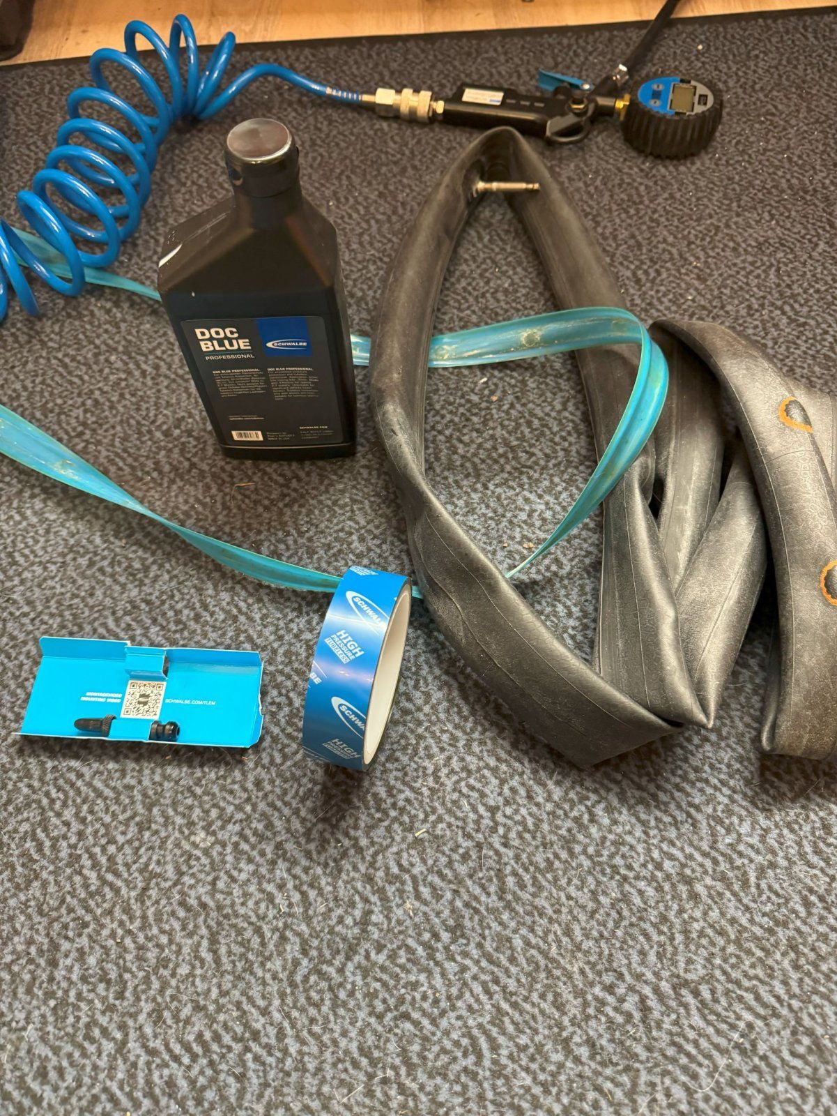

Und jetzt mal eine ganz andere Sache, die ich einfach mal ausprobieren wollte.

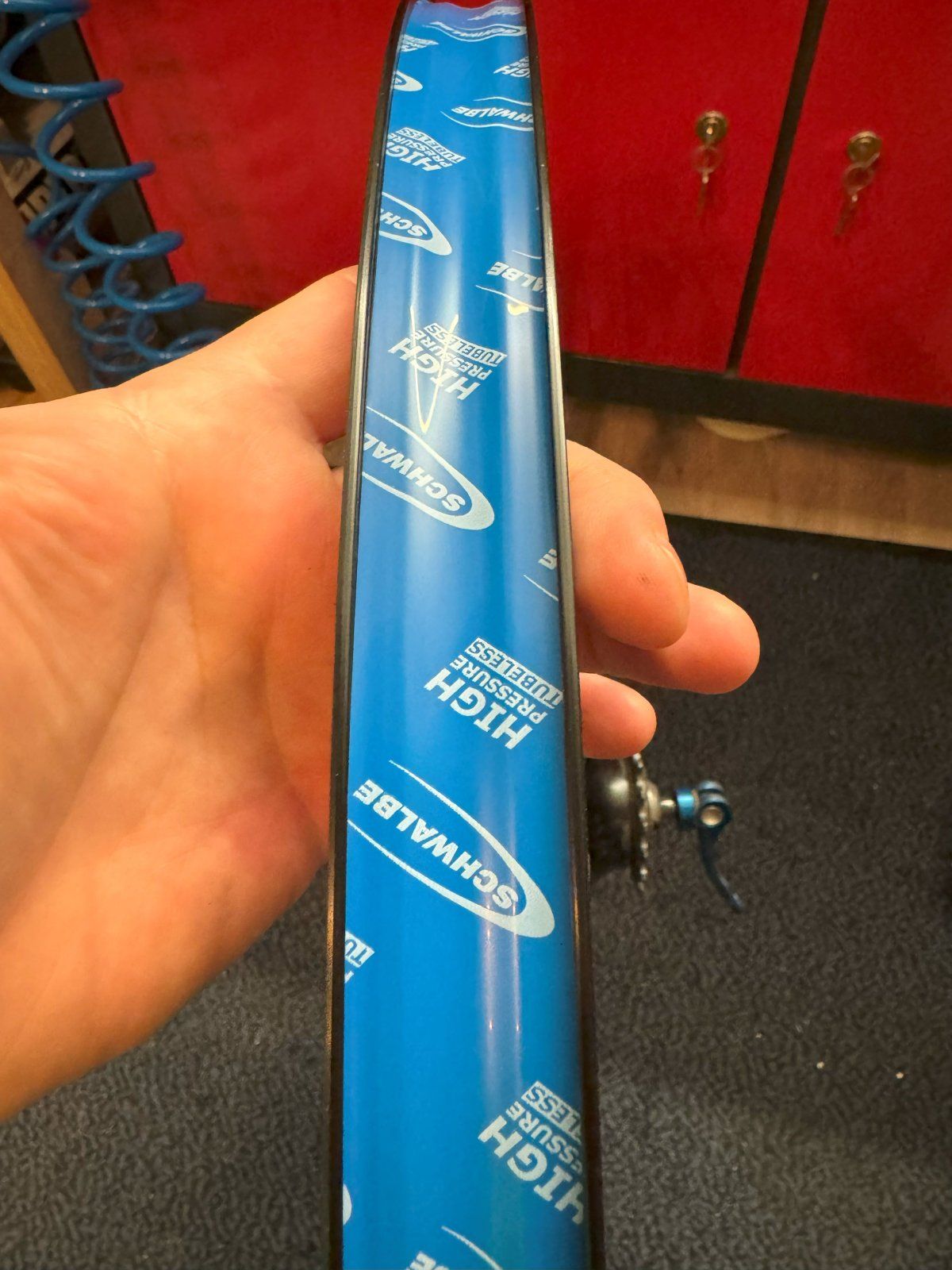

Wenn schon alles Tubeless Ready ist, warum nicht mal Tubeless testen.
Der ganze Umbau dauert eigentlich nur Minuten. Felge halt initial richtig richtig gut putzen. TL Felgenband drauf
Und das war schon die halbe Miete.

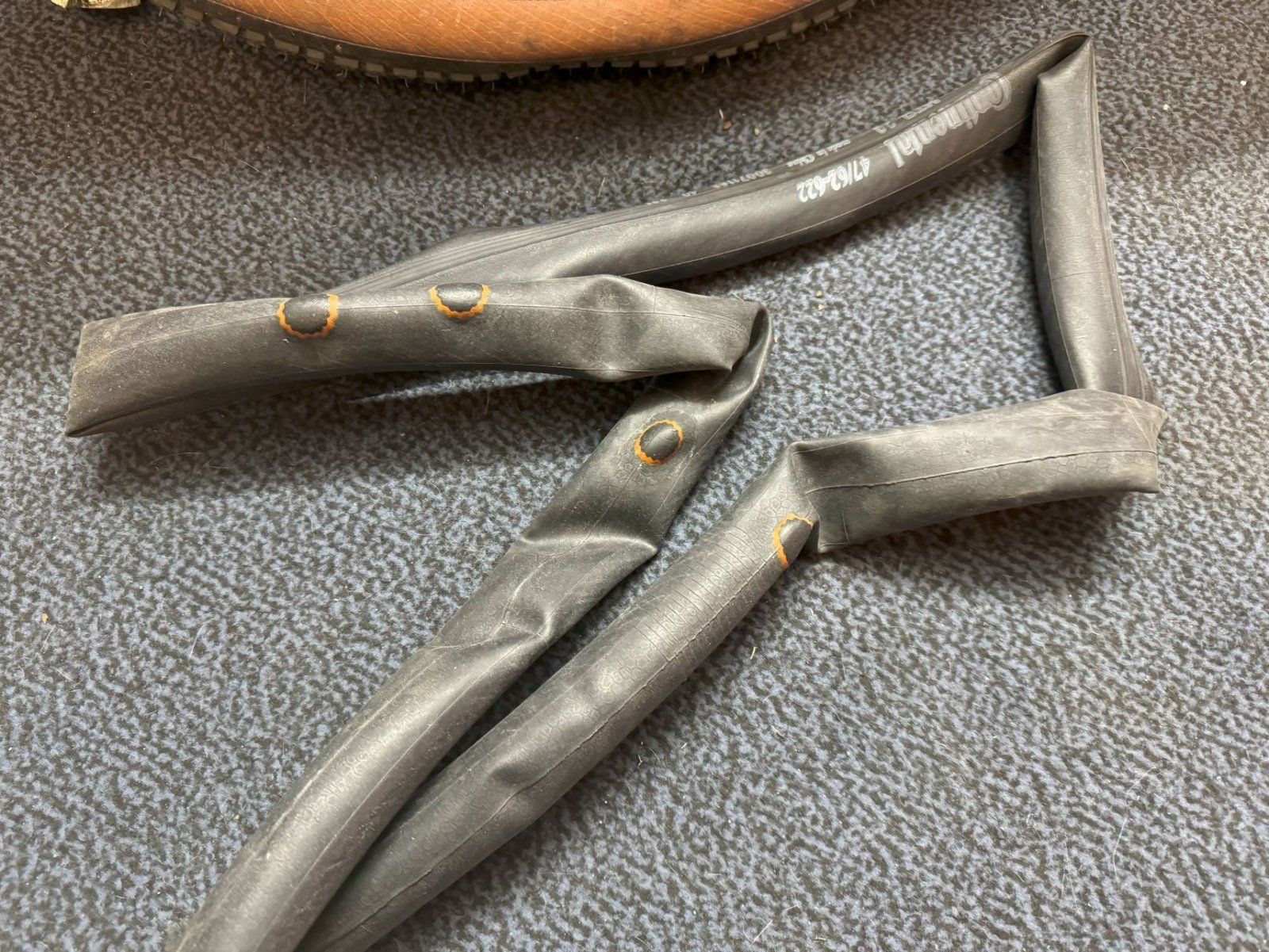

Ich hatte auch immer im Kopf, dass ich mit dem Raceking irgendwie nie Pannen hatte...
Naja

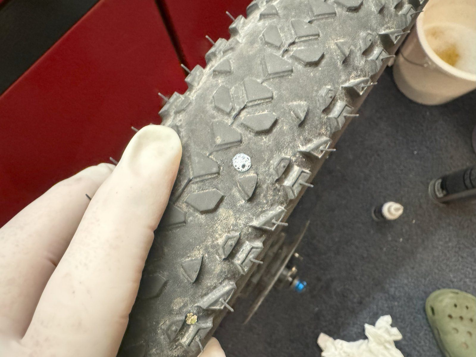

das war hinten. Vorne habe ich mindestens zwei gezählt.
Am Vorderrad war das ganze komplett stressfrei.
Hinten war noch ein Loch im Mantel.
Ich hätte jetzt erwartet, dass das direkt abgedichtet wird. Bisher leider nicht. Jetzt habe ich erstmal etwas Doc Blue nachgekippt und es wieder hingestellt mit Loch nach unten. Mal schauen, ob morgen noch Luft drin und das Loch dicht ist.
so groß ist das Loch eigentlich nicht. Das müsste eigentlich noch klappen mit Dichten. Vielleich teste ich auch andere Dichtmilch.
Der Reifen ist halt auch wieder nicht der Neueste. Und wo ich grad nachsehe: Den alten habe ich bei 6.650 getauscht. Jetzt habe ich schon wieder 12.300 auf dem Tacho.
