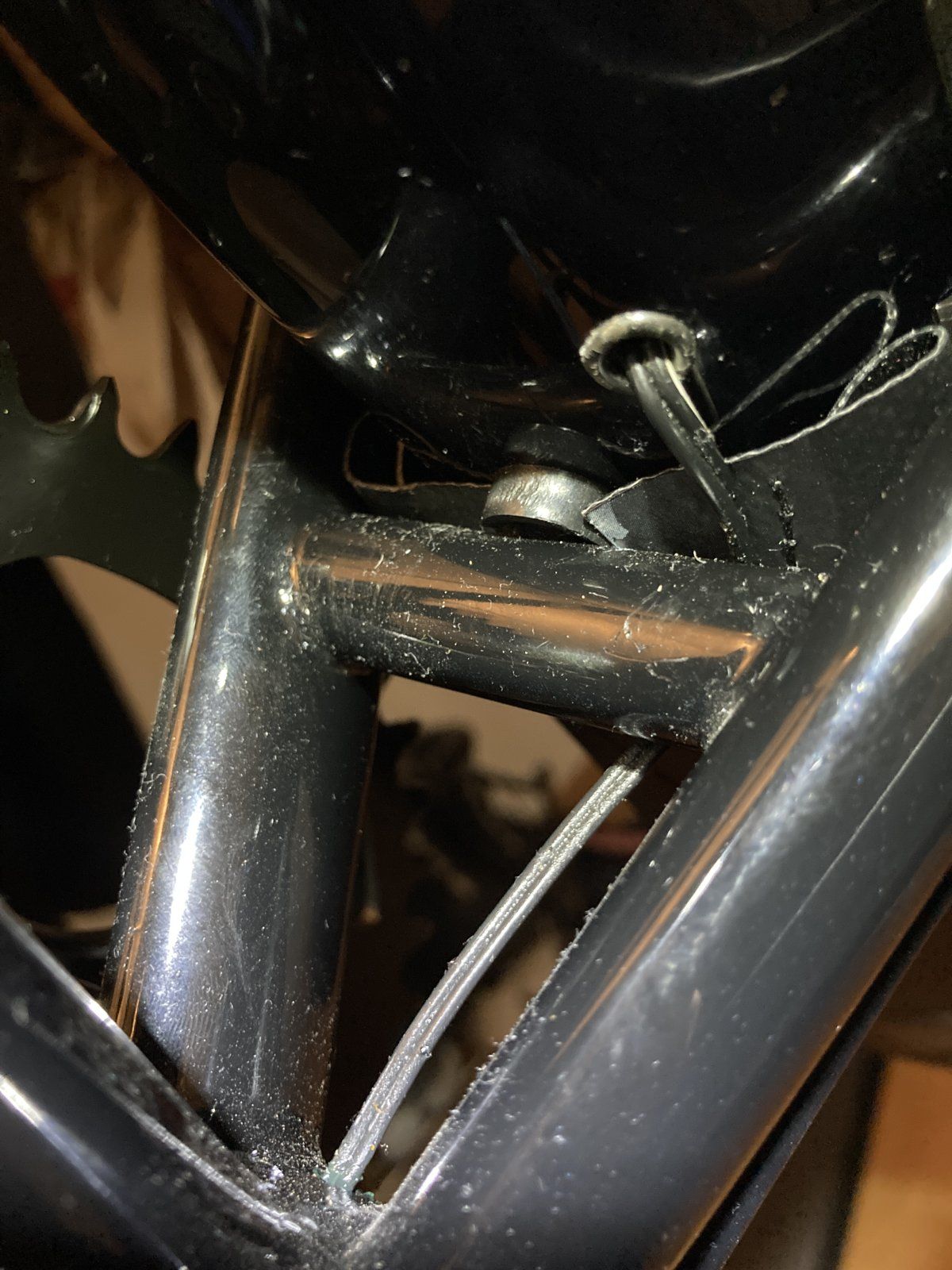

Frage in die Runde: wie habt ihr das Rücklichtkabel verlegt?
Ich komme am Tretlager raus und gehe dann auf linker Seite (Scheibenbremsseite) bis zur im Rahmen integrierten Drehmomentstütze zwischen Ketten- und Sattelstrebe, und von dort über die Gepäckträgerstreben hoch zum Rücklicht.
Gibt es eine bessere/verstecktere Möglichkeit?

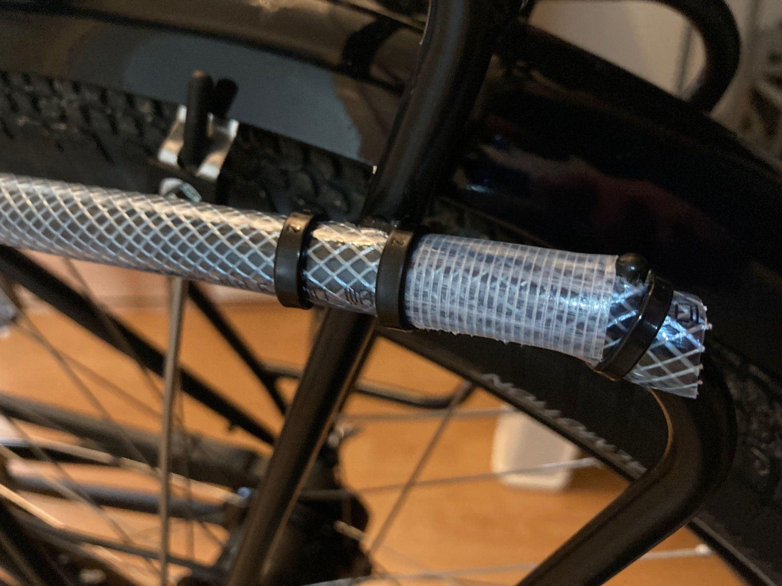

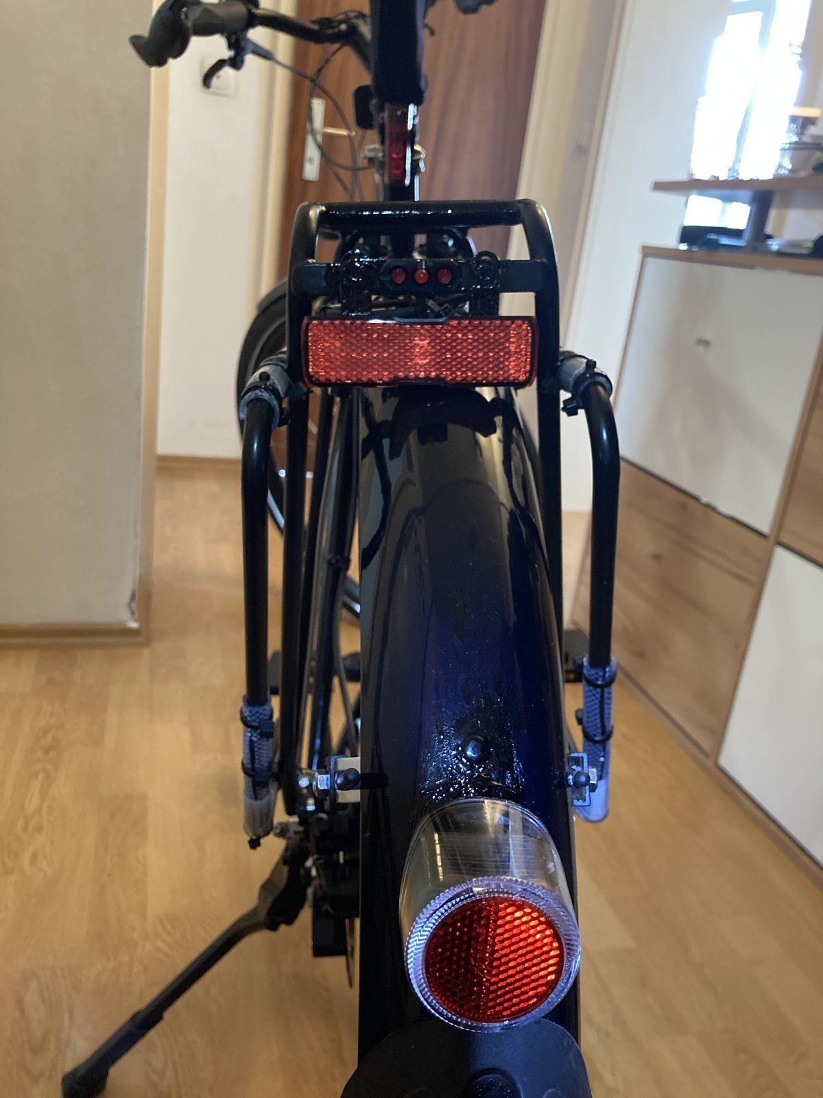

Habe das Rad ja als Komplettrad gekauft, also mit bereits verlegtem Rücklichtkabel. Das Kabel kommt bei mir aus dem Tretlager, ist dann (etwas sehr stark unter Spannung wie ich finde) weiter zum hinteren Schutzblech verlegt, und verläuft dann in einem geschlossenen Kabelschacht, der auf der Innenseite des Schutzblechs entlang läuft, und kommt auf Höhe des Gepäckträgers wieder raus.
Finde ich an sich eine super elegante Lösung.
Auch wenn ich sie bei mir durch das zu lange Kabel meines Rücklichts optisch wieder verpfuscht habe. Finde es aber nicht allzu schlimm und kann sehr gut damit leben solang das Rücklicht gut funktioniert und kein Kabel in die Speichen ragt :)

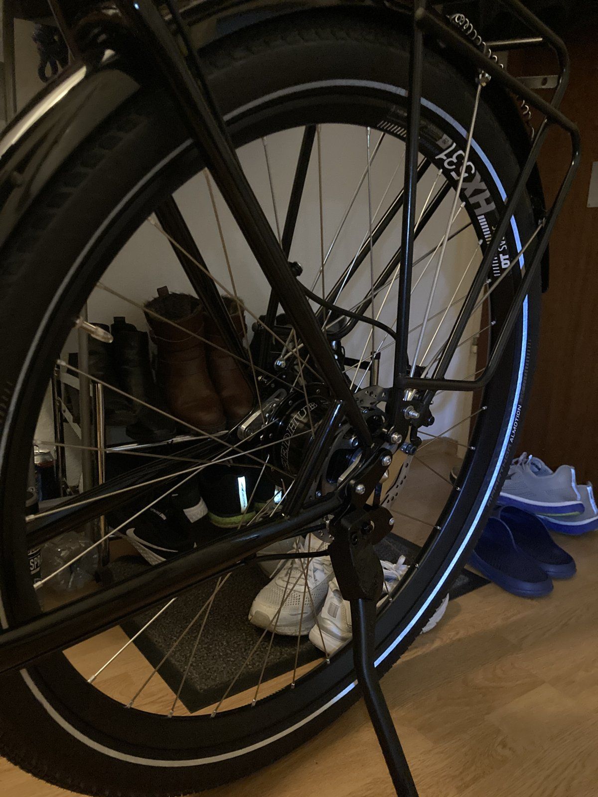

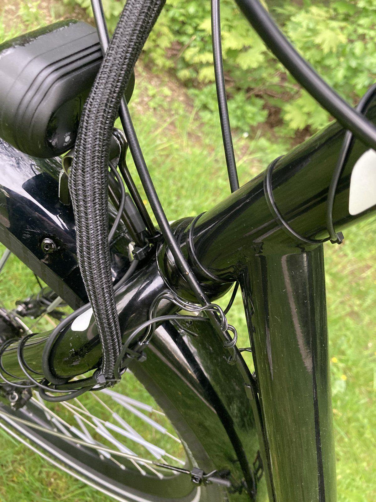

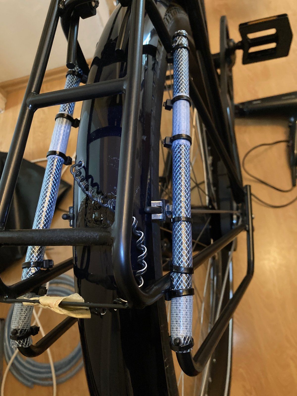

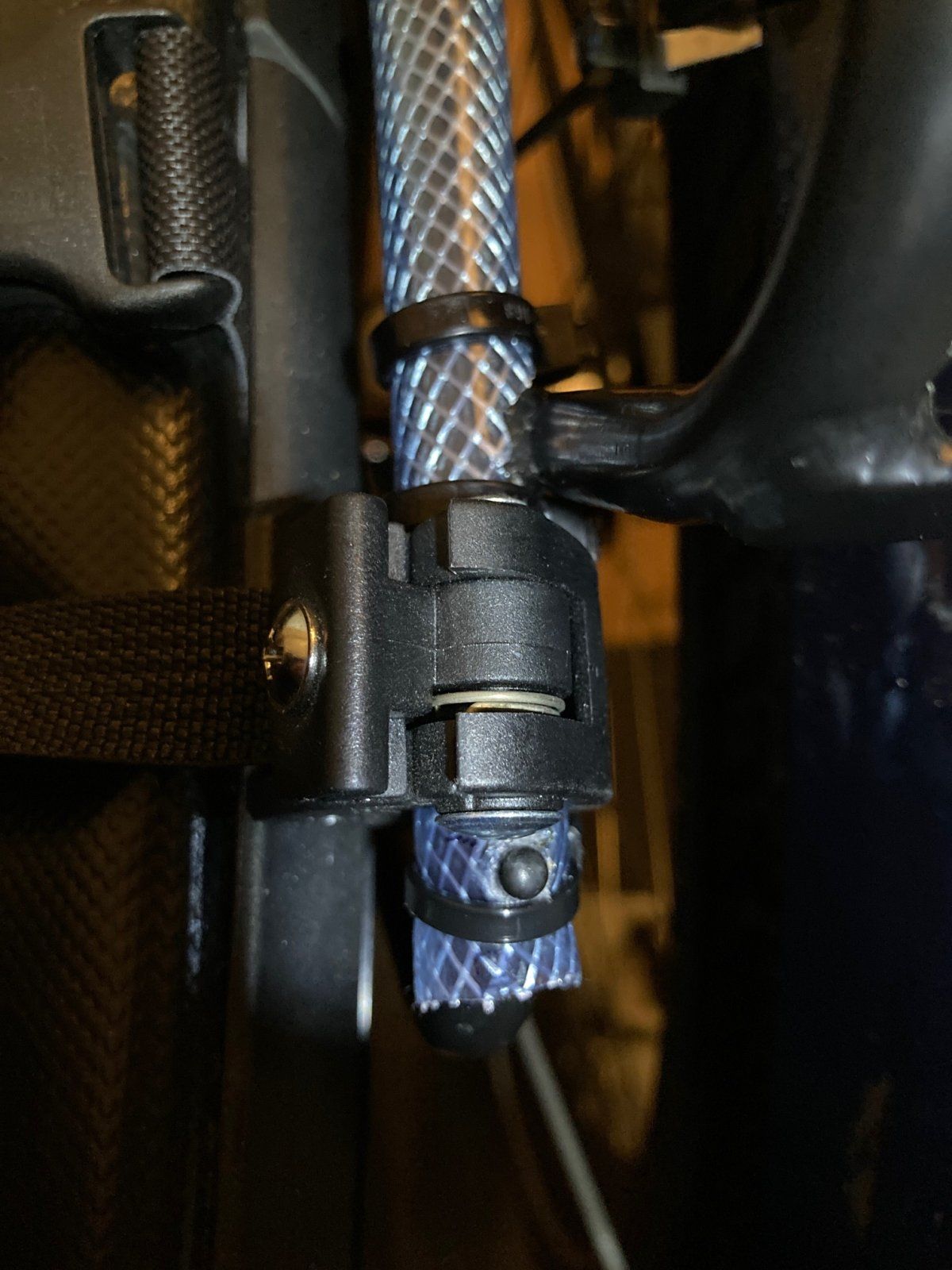

Hier auch mal noch Fotos:
Das ist ja äußerst praktisch. Danke für die Bilder!

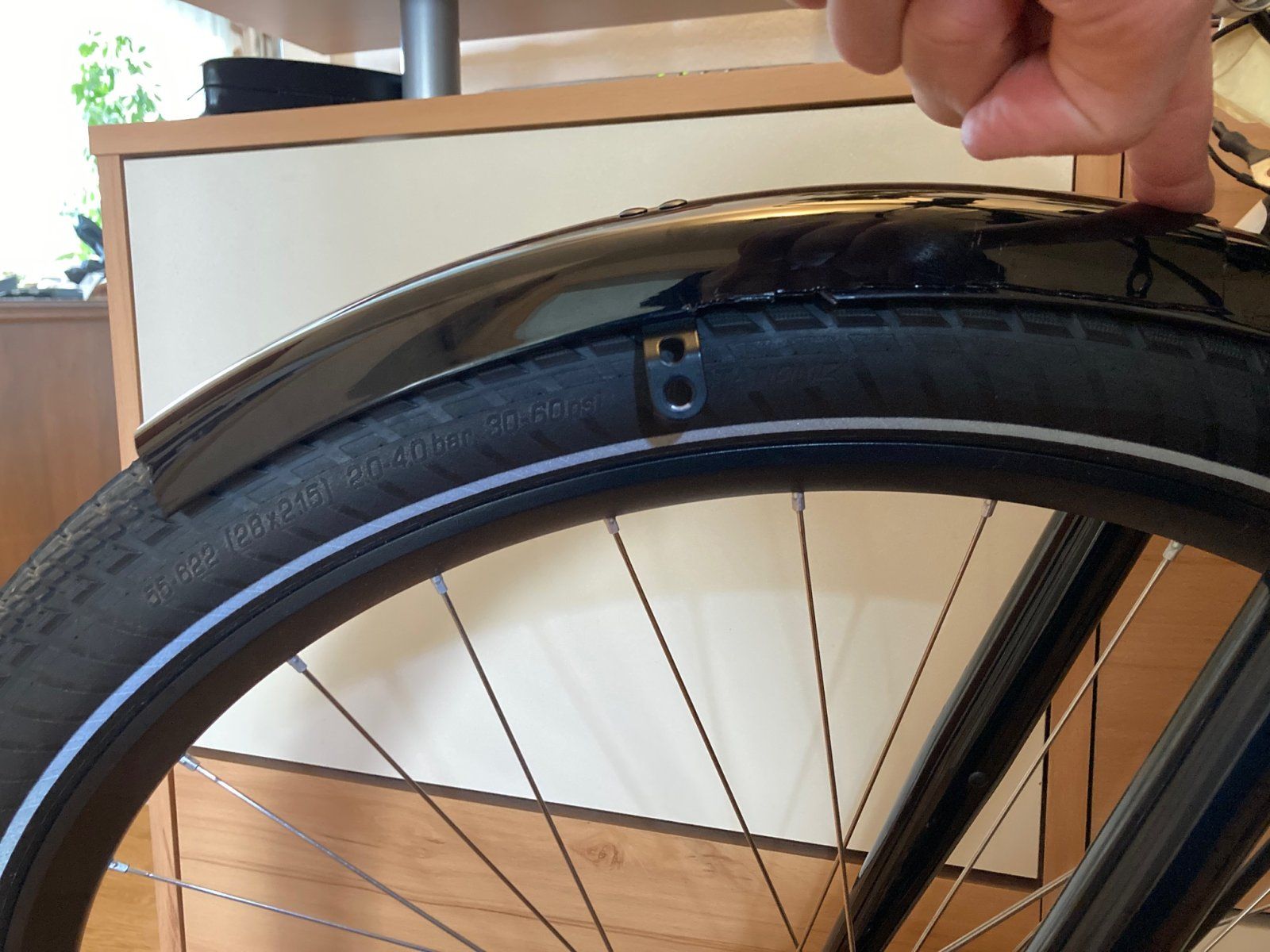

Was ist das denn für eine Art Hülse am Schutzblech, die zur kleinen Querstrebe in der Nähe des Tretlagers geht?
Das ist eine Kunststoffhülse, die scheinbar als Abstandhalter bzw Spacer für die Schutzblechbefestigungsschraube dienen soll, und damit glaube ich einfach nur den Schutzblechabstand regulieren soll... ist aber nur eine Vermutung :)

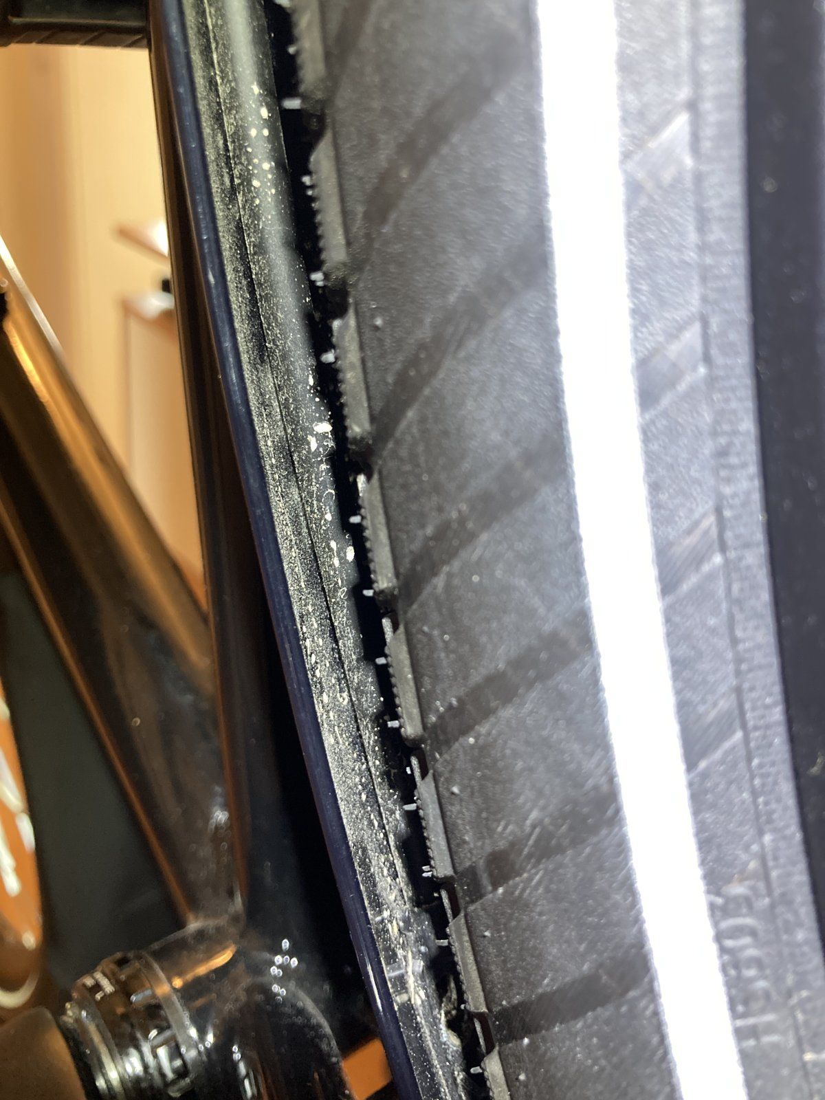

  • das Hinterrad am Schutzblech schleift (ließe sich vielleicht noch hinbekommen)

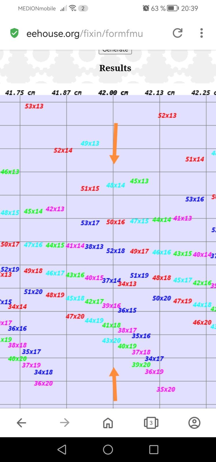

Es gibt da ein Tool zum berechnen:
Leider nicht so selbsterklärend...
ansonsten ein Ritzel größer oder kleiner
Ist wohl einfach eine Kombi die nicht mit dem Verstellbereich harmoniert
Aktuell: 42/17: entspricht einer Entfaltung von 1,59 - 8,34
OK ich werde jetzt vorne das 44er wieder montieren, wäre dann: 44/17 = 1,66-8,73m Entfaltung

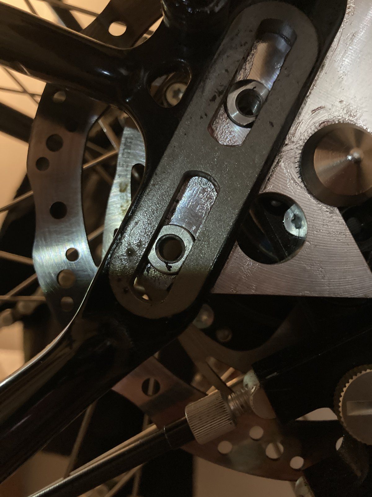

Kurzer Zwischenstand und Hinweis an alle: seid bitte niemals so dumm wie ich (vielleicht wars auch die Werkstatt, is auch egal) und achtet drauf dass die Muttern, die mit ihrem Schlitz ins Langloch bzw die Ausfallenden einsinken, dort auch wirklich einsinken bevor ihr Sie festzieht. Es geht mega schnell, und die sitzen schief drin. Zum Glück gerade noch gemerkt, und zum Glück die Mutter noch heile……
So sah es aus:
Nachherfoto hab ich nichmehr geschafft. Und @naturrad: habe jetzt auf der linken Seite durch die Augenschraube auch gleich eine M6x35mm in voller Länge gezogen. Der Überstand am anderen Ende stört in keiner Weise. Das Kürzen der gleichen Schraube auf der gegenüberliegenden Seite hat gut geklappt!
PS: kann auch nur passieren wenn man die Schrauben beim Verstellen meint extraweit lösen zu müssen oder beim Neueinsetzen der Schraube nicht aufpasst

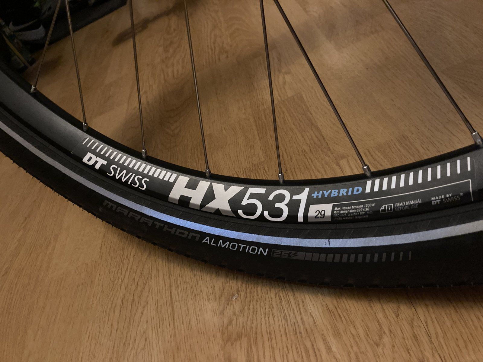

Ich habe ja auf gut Glück 27,5 Zoll-Reifen gekauft, da ich aus diversen Gründen kein 28 Zoll-Laufrad haben möchte.
Soweit ist das Rad aufgebaut und fährt sich auch super - wenn da nicht die sehr niedrige Pedalhöhe wäre.
Frage: kann es sein dass das M5 allgemein von den Pedalen her recht flach liegt?
Und: kennt jemand einen Mantel im Format 584 bzw. 27,5, der möglichst hoch aufbaut und möglichst wenig in die Breite geht? Idealerweise ab 65mm Breite.

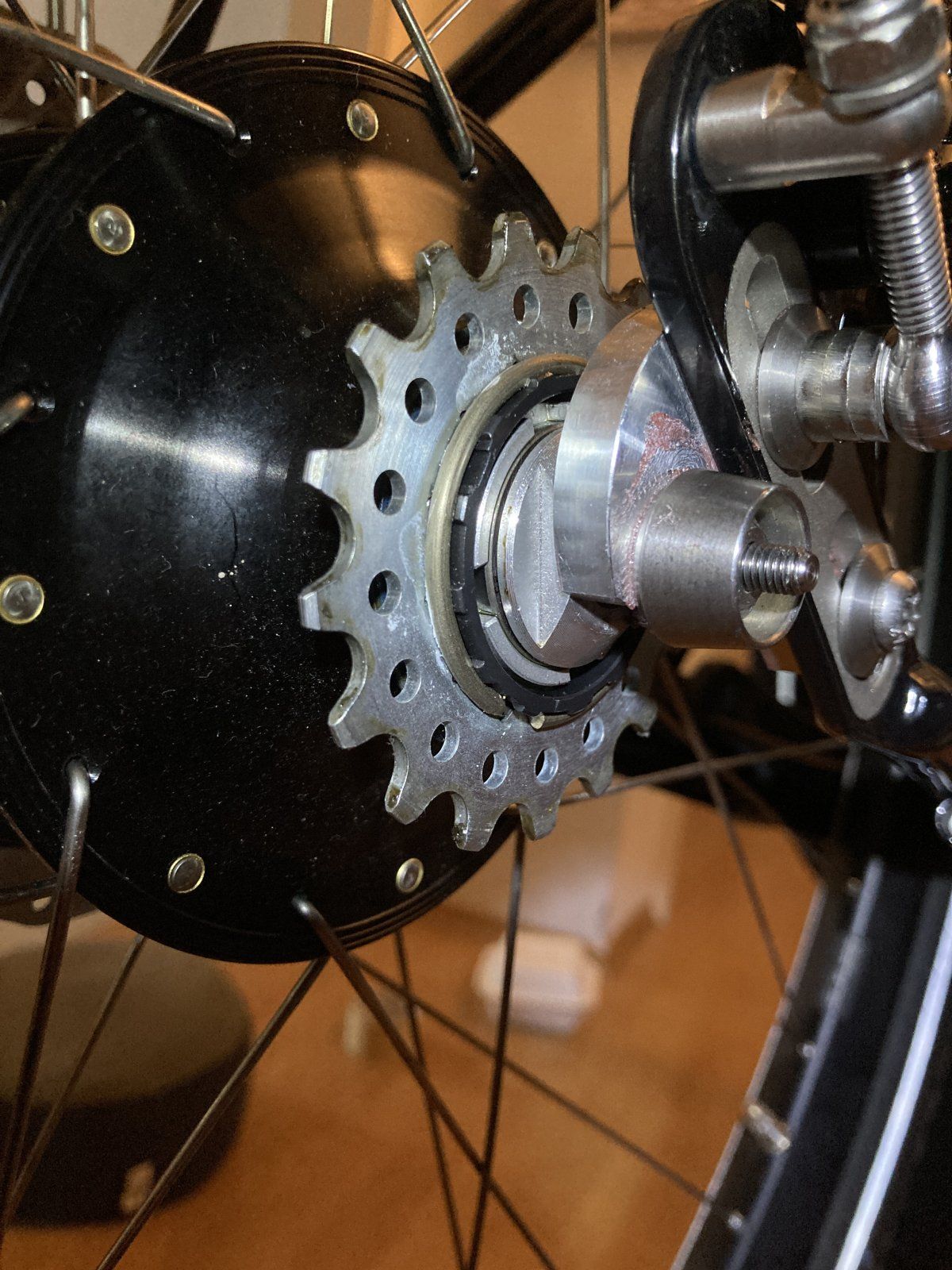

So sah es aus:
Sehr guter Hinweis! Auch dieses Problem könnte Intec durch verjüngende Seiten der Hülsen lösen, sodass die Hülsen von selbst in richtiger Position ins Ausfallende flutschen.
Andererseits montiert man im Leben des Rades die Ausfallenden vermutlich nur sehr wenige Male vollständig, also mehr als das Lockern zum Verschieben.

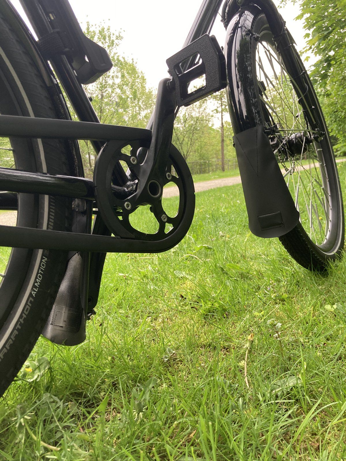

Wird das M5 bei der Bikebude nicht als "twenty-niner" beworben? https://www.bikebude24.de/intec-m5-29er-reiseradrahmen
Ich würde da nicht im Traum drauf kommen, kleinere Laufräder reinzumachen. Darf ich fragen wie Du zu der Entscheidung kommst? Falls noch nicht geschehen kann ich Dir nur empfehlen mal 29 Zoll probezufahren... ich will definitiv nichts anderes mehr. Pedalhöhe liegt bei mir wenn das Pedal am tiefsten Punkt steht: 8cm, wenn die Pedale beide gleich hoch stehen: 26cm (gemessen Boden bis Unterkante Pedal).
Naja, wenn man es mit 47er-Reifen 47x622 fahren kann, habe ich bei 66x584:
311mm - 292mm = 19mm
47mm - 66mm = -19mm
unterm Strich die gleiche Höhe. Dachte ich zumindest; anscheinend ist dem aber nicht so. 🥺

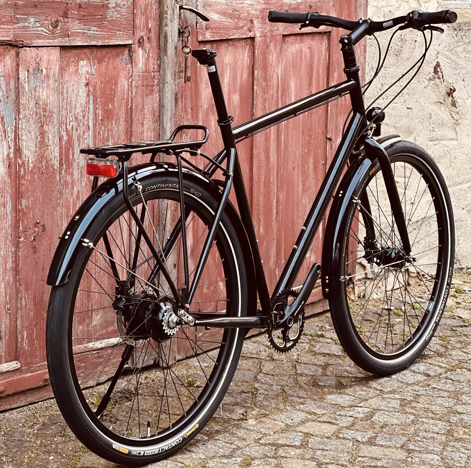

Aufbaubericht Intec M05​
Vorüberlegungen​
Fest stand für mich nach einiger Recherche bei Patria, Velotraum, Böttcher, VSF usw., dass ich INTEC eine Chance geben möchte. Denn mein bisheriges VSF T900 war soweit eigentlich auch super verarbeitet, und wird ja von der ach so deutschen VSF Fahrradmanufaktur ebenfalls von Fort in Tschechien geschweißt, soweit jedenfalls mein Wissensstand. Daher mein Gedanke zunächst “Warum also das pseudo-made-in-germany-Marketing von denen mitbezahlen, wenn ich einen ebenso gut geschweißten Rahmen von einem in meinen Augen authentischerem Hersteller bekommen kann, der direkt die Karten offenlegt?” Dass sich die Intec-Räder in zahlreichen Erfahrungsberichten als zuverlässig erwiesen haben, bestätigte mich nochmals in der Entscheidung, denen eine Chance zu geben und mir eine eigene Meinung zu bilden.
Ebenso hatte ich zu Beginn überlegt, mir einen Maßrahmen fertigen zu lassen, und hatte da auch schon ein Angebot eingeholt. Der Preis von guten 5000€ hatte mich dann allerdings doch ziemlich abgeschreckt. Daher habe ich mich für den (rechnerisch besser anmutenden) Weg entschieden, das Komplettrad von Intec über einen Händler zu bestellen, es so gut es geht selbst zu konfigurieren, und dann noch ungewünschte Teile in Eigenregie bzw von anderen Werkstätten anpassen zu lassen. Hauptgrund dafür war, dass ich mir einen kompletten Eigenaufbau, vom Rahmen angefangen, handwerklich nicht zugetraut habe, und dass es mir rechnerisch günstiger erschien als ein kompletter Neuaufbau eines Intec-Rads in Kooperation mit einem Händler, was ich ebenfalls schon in Erwägung gezogen hatte. Ich will das finanzielle Fazit gleich an dieser Stelle noch erledigen: Es hat sich, rückblickend betrachtet, für mich nicht gelohnt, das Komplettrad zu bestellen und nach meinen Vorstellungen anzupassen, aber auch nur weil ich mich nach Ankunft des Rads entschieden habe doch noch mehr Komponenten zu tauschen als ursprünglich geplant, und außerdem die ausgelagerten Arbeiten wie das Umspeichen der Laufräder etc. doch in Summe genauso teuer waren, wie ein Komplettaufbau bei einem Fachhändler es gewesen wäre - mit deutlich weniger Kopfzerbrechen und Zeitaufwand für mich. Ich bereue es nicht, würde es aber künftig anders machen. Wie genau kann ich an der Stelle gar nicht sagen, ich habe allerdings während des Prozesses eine Menge darüber gelernt, welche Unterschiede es bei den einzelnen Komponenten fürs Rad gibt, und was mir bei den jeweiligen Dingen wichtig ist. Daher werde ich wohl, sollte ich das Rad nicht wie geplant mit ins Grab nehmen oder vererben, bei einem Neukauf von vornherein mit wesentlich spezifischeren Ansprüchen an das Ganze herangehen :)
Falls man sich an der ein oder anderen Stelle wundert, warum ich Dinge überlackiere oder Schriftzüge bzw. Aufkleber entferne: Weil ich seit meinem ersten hochwertigen Rohloffrad ein Rad ohne Schriftzüge und großartige Logos fahren möchte. Frei nach dem Motto: Je unauffälliger desto besser. Mir ist bewusst, dass das Rad dadurch natürlich auch an Wiedererkennungswert verliert, allerdings finde ich es im Alltag etc. trotzdem besser bzw. unauffälliger, wenn es auf den ersten Blick erstmal nach einem stinknormalen Trekkingrad in der Farbe schwarz anmutet. Ein Kenner wird trotzdem sehen was Sache ist, aber mir reicht es schon, wenn das Rad weniger Blicke auf sich zieht :) Eine Versicherung hab ich für das Rad trotzdem abgeschlossen, was ich bei dem Wert und meinem eher geringen Einkommen als sinnvoll erachte. Denn wenn das Rad wirklich eines Tages geklaut werden sollte, kann ich mir das nahezu Identische erneut besorgen ohne Pleite zu gehen - das ist mir wichtig.
Aber genug einleitende Worte, es geht ja um das Fahrrad:
Anfang Juli 2022 bestellt, konnte ich es schließlich Ende März 2023 in Empfang nehmen:
nach dem Umspeichen (neue Felgen, silberne Speichen, neue Mäntel und Schlauch) wurden dann noch getauscht bzw montiert: Kettenblatt, Kette, Pedale, Sattel, Gepäckträger, Front- und Rücklicht sowie Reflektoren, Vorbau und Lenker, Schutzbleche etc…
Ich liste jetzt einfach Mal Schritt für Schritt die Komponenten, die es schlussendlich zu einem festen Platz am Rad geschafft haben, und verliere jeweils ein paar Worte dazu..

Felgen: DT SWISS HX531, 29"/700C, 32 Loch, Innenmaulweite 30mm
Hier hatte ich mich erst auf die H552 festgeschossen, weil die glaube ich bei dem Patria Potsdam auch in Verwendung war, und nen soliden Eindruck auf mich machte. Ein Laufradbauer hat mir dann allerdings empfohlen, die HX531 zu nehmen, weil die geschweißt und ohne Ösen ist, was seiner Meinung nach langlebiger und leichter aufzubauen ist. Er habe mit geösten und gesteckten Felgen schlechte Erfahrungen bzgl. Knarzgeräuschen gemacht, die auf lange Sicht auftreten könnten. Ich habe mich dem dann gefügt und mich für die HX531 entschieden. Mir kam es ohnehin nur auf die ausreichende Innenmaulweite an, um dem 55er Reifen genügend Raum zu geben um sich auszubreiten. Die Felge gefällt mir und die Laufräder sind fast schon erschreckend leicht :) Die Aufkleber der Felge konnte ich zum Glück gut ohne Hilfsmittel entfernen, um meinem eingangs beschriebenen Motto der Unauffälligkeit treuzubleiben.
Speichen: VR: Sapim Race, HR: Rohloff
Felgenband: DT Swiss Tubeless Ready (622x32 mm)
Schlauch: Schwalbe Standard Schlauch Nr. 19 (Sclaverand/Presta)
Reifen: Schwalbe Marathon Almotion (55-622, Faltreifen, V-Guard, gekauft Mitte 2022)

Schutzbleche: SKS Mountain Range 65mm
Mein absolutes Hassthema: Schutzbleche!

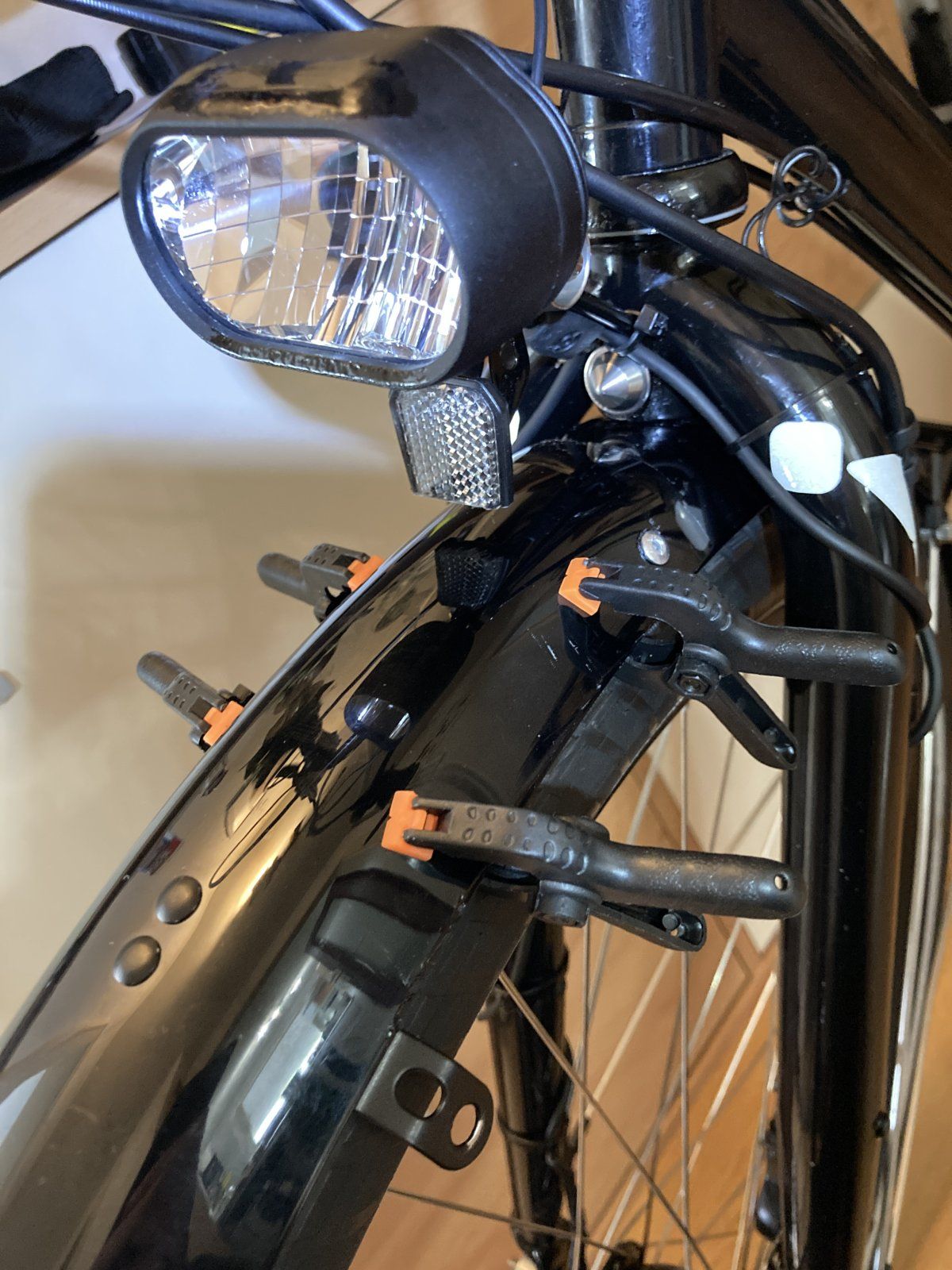

Hier habe ich mich wegen Spritzschutz zunächst dazu entschieden, das gleiche Schutzblech das hinten montiert ist, auch für vorne zu bestellen. Da das aber leider OEM-Ware war, die so nichtmehr zu bekommen war, musste eine Alternative her. Nach Rücksprache mit SKS wurde mir das nahezu identische Schutzblech-Set “SKS Bluemels Basic 65mm” nahegelegt. Das habe ich also bestellt und das hintere Schutzblech wurde am Vorderrad montiert. Das habe ich einem Händler überlassen, weil mir bei meiner letzten Schutzblechmontage dermaßen der Geduldsfaden gerissen ist, dass ich gerne dafür bezahle, wenn es einfach nur montiert ist, seinen Zweck erfüllt und nirgendwo schleift. Nur leider war das am Ende doch nicht so zufriedenstellend, weil es vorne durch die Clip-Strebenbefestigungen von SKS wieder geschliffen hat, und wenn es nicht geschliffen hat, war der Abstand wenige mm, was für mich nicht zufriedenstellend war. Daher habe ich das Ganze dann doch wieder selbst in die Hand genommen und das Basteln hat begonnen.
Normales vorderes Schutzblech wieder montiert, und einen Tag lang überlegt, alles mögliche probiert. Schlussendlich dann für folgendes entschieden:
--Schutzblech vorne--
Das vordere Ende des Schutzblechs habe ich verlängert, indem ich das übrige Schutzblech mit einem Seitenschneider zerschnitten habe, und zwar genau so, dass ich Klebefläche für “Oberseite vorderes Schutzblech” habe, und direkt danach die bereits von SKS vernieteten, schlanken Befestigungsösen beginnen. Danach noch ein Stück weiter Richtung Fahrtrichtung, was dann die eigentliche Verlängerung darstellt. Das darf dann am Ende ruhig ein wenig verpfuscht aussehen, denn 1. soll es zweckmäßig sein und 2. war ja mein Motto “je unattraktiver desto besser” :)
Wollte erst nur kleben, und mit Streben zusätzlich die Verlängerung unterstützen bzw. feinjustieren. Da wurde mir nach einigen Überlegungen und Telefonaten mit dem UHU Klebeberater schnell klar, dass das Kleben mit dem verwendeten Kunststoff der SKS Bleche (”PET Polyclear”) schon geht, allerdings die Klebewirkung begrenzt sein wird. Habe “UHU Poly Max Montagekleber transparent” benutzt, der laut Hersteller für Außenbereich geeignet, temperaturresistent -40°C bis +100°C, UV-beständig und für Unterwasser-Anwendung geeignet ist. Da denke ich mir sollte das Schutzblech mit seinen paar Gramm und den vielen Vibrationen kein Thema sein. Zusätzlich habe ich es trotzdem noch mit zwei mechanischen Nietverbindungen verbunden, sodass ich keine bösen Überraschungen erleben darf. Der Kleber zusätzlich ist einfach “nice to have”. Mal sehen wie das in 10 Jahren aussieht :) Das Ganze dann noch mit zwei zusätlichen SKS Streben zusätzlich gestützt. Hätte garnicht zwingend sein müssen, aber is mir lieber wenn die Spannung und Vibrationen gleichmäßig verteilt sind.
Am hinteren Ende des Frontschutzblechs habe ich den “Fahrer Latz E-Bike 60-65mm” klassisch mit Kabelbinder an den Schutzblechstreben montiert. Das rote “Fahrer”-Logo ist mir allerdings zu penetrant für mein schwarzes Gesamtkonzept, weshalb mir der liebe Änderungsschneider um die Ecke das rote Logo kurzerhand mit etwas Cordura 1000 übernäht hat.
--Schutzblech hinten--
Am vorderen Ende, das direkt auf Höhe des Tretlagers endet, habe ich zwei Bohrungen auf jeder Seite gemacht, den Latz oben etwas eingeschnitten, um an der Schutzblechschraube vorbeizupassen, und auch hier mit Kabelbinder durch die Bohrungen fixiert. In der Hoffnung, dass das praktikabel ist und meinen Antrieb nicht nur von vorne sondern auch von hinten vor unnötigem Wasser und Dreck schützt.
hier das Ganze direkt von der Bodenansicht:
Am hinteren Ende des hinteres Schutzblechs hab ich mich für den SKS Spoiler in 65mm entschieden. Der sollte reichen, um das Spritzwasser von hinten noch etwas zu dämpfen. Wenns nicht reicht überleg ich mir dann nochmal was neues.
In Summe muss ich sagen, dass mir das rumbasteln an den Schutzblechen am Ende doch mehr Freude bereitet hat als erwartet.

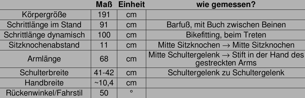

Mein Sitzknochenabstand Mitte bis Mitte ist 11cm.

Da der neue Frontscheinwerfer leider Gleichstrom ans Rücklicht liefert, und auch das Standlicht des Rücklichts nur mit dem passenden Rücklicht von Supernova zu 100% funktioniert, wollte ich da keine bösen Überraschungen mehr erleben und hab mich dann auch noch aufs dieses Rücklicht eingelassen, was mir optisch eigentlich überhaupt nicht gefällt mit den drei Mini-LED-Pünktchen..
Ich habe Front- und Heckscheinwerfer zunächst in Eigenregie in einer kirchlichen “Selbsthilfewerkstatt” montiert, die bei mir um die Ecke ist, weil ich weder Lötkolben noch Schrumpfschläuche etc hatte und nicht nur dafür kaufen wollte. Ein mürrischer Meister, der mich ständig angemeckert hat, hat das Ganze nicht leichter gemacht. Schlussendlich lief es dann darauf hinaus, dass ich die vorhandenen Kabelverbindungen zum Rücklicht weiter genutzt habe, und vorne in der Gabel ein neues Kabel durchgezogen, was aber mehr schlecht als recht funktioniert hat, und ich am Ende dann noch etwas pfuschen musste. Alle Kabelverbindungen waren dann gelötet und mit selbstklebendem Schrumpfschlauch ummantelt, das sollte hoffentlich zumindest dichthalten, wenn es schon kacke aussieht und viel überstehendes Kabel übrig ist.
Supernova hat mir gesagt, dass man die aus den Scheinwerfern kommenden Kabel nicht kürzer als 25cm abzwacken sollte, weil es schon vorgekommen ist, dass durch die Kabel Feuchtigkeit in die Scheinwerfer gekommen ist. Nachdem ich das bereits verlegte SON Kabel durch mehrere dumme Ideen, die ich dann doch nicht umgesetzt habe, aus der Gabel gezogen und fast ganz zerstört hatte, und auch ein Versuch, das Scheinwerferkabel wieder durch die Gabel zu bekommen zwar funktionierte aber einfach zu viel Kabel übrig war (konnte nicht kürzen weil nur die abisolierten Adern vorne durch das Mini-Loch in der Gabel passten), musste ich hier einen Kompromiss machen:
Eine Nacht drüber geschlafen und ich entschied mich dann doch mich unabhängig von extern zu machen und noch Lötkolben, Schrumpfschläuche, Crimpzange etc. zu besorgen, das Kabel doch außen an der Gabel zu verlegen, und das Loch unten an der Gabel wo das Scheinwerferkabel mal durchkam mit einem Tropfen silikonartigem Montagekleber abzudichten. Kabelverlegung in der Gabel also wieder abgehakt.
Und nachdem ich dann alles verlötet hatte, habe ich festgestellt, dass die billig-Flachstecker die ich da bestellt hatte zwar von der Breite auf die Nabendynamo-Stecker passten, aber sie zu kurz waren, um diese bis unten hin vollkommen zu umschließen. Hätte vielleicht sogar funktioniert, aber der Sitz der SON Flachstecker war einfach besser. Und wenn der Pfusch schon an der Stromquelle beginnt, wo soll das hinführen? :) Also doch wieder die originalen SON-Flachstecker von dem alten Kabel abgezwackt das davon abgehende Kabel mit dem Rest verlötet, angesteckt, gut ist. Auch diese Basteleien haben mich und vor allem auch meine Frau einige Nerven gekostet, weil halb im Flur halb im Wohnzimmer stattfindend, aber sie hat mich tatkräftig unterstützt, und am Ende hat es mir dann doch mehr Spaß gemacht als gedacht..
hier das Fernlichtkabel zu sehen, welches ich am linken Bremszug hochgeschlängelt, mit Kabelbinder befestigt und dann mit einer Kabelummantelung aus Kunststoff versehen habe.. finde es sieht so einfach aufgeräumter aus... an der Gabel hatte ich auch eine Kunststoffummantelung dran, hat mir aber zu klobig ausgesehen und zu nah am Reifen, also lieber so lassen :)
Rücklicht/Standlicht Gepäckträger: Supernova E3 Tail Light 2-FR (6V) [Standlicht]
Das Rücklicht an sich macht nen sehr hellen und guten Eindruck, optisch nicht wirklich mein Fall, aber ok. Plan war, dass ich mein Heck, also Gepäckträger und Schutzblech so gut es geht mit roten Reflektoren zukleistere, und das sollte dann passen in Kombination mit dem Rücklicht.
Dann hatte ich in den Weiten des Internets in irgendeinem Forum an dessen Namen ich mich jetzt nichtmehr erinnere, aber mal folgende Aussage aufgeschnappt, die mir sehr schlüssig erschien:
Ein zweites Rücklicht potenziert die Erkennbarkeit für sich von hinten annähernden (schnellen) Verkehr. Das hat etwas mit unseren Augen zu tun. Ein grelles rotes Licht wird schlicht und einfach nur "erkannt". Kommt aber ein zweites hinzu (am besten in keiner der drei Ebenen identisch zum "ersten" angebracht) kann Dich auffahrender Verkehr letztlich sogar räumlich erkennen. Derjenige kann also Deine Entfernung und Positionsänderung (Du fährst ja) und damit Geschwindigkeit erkennen. Also erkennen können. Das verschafft Dir selber Sicherheitsreserven die jede zusätzlich Lichtquelle mehr als rechtfertigen.
Ob das nun wissenschaftlich bewiesen ist oder irgendeine Stammtischweisheit kann ich nicht beurteilen, aber es klingt für mich schlüssig und ich habe nix zu verlieren mit mehreren Rücklichtern. Damit stand für mich fest: Ich brauche mehr Rücklichter :)
Rücklicht Schutzblech: FalkX LED-Rücklicht Solar
Finde ich eine absolut geniale Erfindung, wird am Schutzblech befestigt, sieht erstmal wie ein stinknormaler Schutzblech-Reflektor aus, ist aber mit einer kleinen Solarzelle und Tag/Nachtsensor, lädt sich automatisch immer wieder auf, bringt mir aber, wenn auch sicher mit wenig Lux, eine zusätzliche Lichtquelle ans Schutzblech, was ich super finde. Scheint mir auch eine absolute Nische zu sein, die noch ne Menge Potential hat!
Rücklicht: SIGMA Blaze USB [Bremslicht]
Jetzt hat mir aber noch das Bremslicht von meinem ursprünglich geplanten B&M Toplight Line Brake Plus gefehlt (nach dem Motto: wenn ich schon Fernlicht und Standlicht habe, darf es jetzt aber am Bremslicht nichtmehr scheitern).
Da ich mit dem ganzen teuren, außerplanmäßigem Zeug ohnehin schon mehr als genug Minus gemacht hatte, und ich an den Bremshebeln nichts verändern wollte bin ich hier jetzt einen Kompromiss eingegangen, und zumindest fürs 3. Rücklicht dann doch für eine Akku-Lösung entschieden. Das SIGMA Blaze dürfte allseits bekannt sein. Was ich daran besonders gut finde, ist die Tatsache, dass man es einmal einschaltet, und es dann via Tag/Nachtsensor automatisch an/aus geht, was den Akku schont. Besonders bemerkenswert finde ich dabei, dass das integrierte Bremslicht auch tagsüber aktiv ist (über Bewegungssensor, der laut versch. Tests gut zu funktionieren scheint). Somit bin ich tagsüber also mit regulärem Rücklicht am Gepäckträger unterwegs, plus Bremslicht von der Sattelstütze. Nachts schaltet sich dann das Solar-Rücklicht am Schutzblech und das SIGMA an der Stütze zu dem regulären Rücklicht dazu. Lediglich die Tatsache, dass das Rücklicht nicht fest am Rad verbaut bzw zumindest verschraubt ist, finde ich schade. Wenn ich aber wirklich mal unachtsam sein sollte und ein Gelegenheitsdieb meint er müsse sich an dem Diebstahl eines Akkurücklichts aufgeilen, dann würde ich mir darüber vielleicht erneut Gedanken machen. Werde es jetzt aber mal so testen.

Gepäck: Tubus Logo Classic 29"
Tubus ist für mich das Mittel der Wahl, weil Stahl und ordentlich belastbar sowie etablierter Hersteller mit gutem Support. Der Logo Classic weil man damit die aufgehängten Taschen weiter zum Boden bekommt und zugleich weiter nach hinten von den Hacken weg.
Hier hatte ich in der Coronazeit wegen mangelnder Verfügbarkeit einen Logo Classic bei eBay (neu) ergattert, allerdings das Modell 82000, welches diese Anti-Rutsch-Stifte hinten nicht hatte, das war erst beim Nachfolger 82001 der Fall. Ich dachte mir das sei ja nicht so dramatisch. Als ich dann meine Ortlieb-Taschen mal drangehalten habe, wurde mir klar: Stifte wären schon echt besser für meinen Seelenfrieden…. deswegen habe ich den 82000er bei eBay wieder verkauft, und mir stattdessen das 82001er Modell mit den Stiften bei der guten Bikebude bestellt. Das kann man jetzt nennen wie man will, ich würde sagen eine Mischung aus Unentschlossenheit, Dummheit, Perfektionismus, Ungeduld und Impulsivität. In jedem Fall habe ich daraus gelernt ;)
Die Auflageflächen der Ortlieb Backroller, die ich nutze, habe ich mit Gewebeschlauch/Benzinschlauch versehen (Innendurchmesser 10mm, Wandstärke 2mm), der die Haken der Backroller ohne Reduzierstücke fast ganz ausfüllt. Wenn ich den Schlauch nur mit Kabelbinder befestige, hatte ich das Problem, dass sich die Ortliebhaken hin und wieder unten in den aufgeschnittenen Teilen des Schlauchs verfangen und diesen dann auseinanderziehen. Das will ich im Alltag natürlich vermeiden, weshalb ich die Auflageflächen der Ortliebhaken nochmal mit Gewebeband verstärkt habe und ansonsten einfach mit ausgiebig Kabelbinder gearbeitet. Ob das auf Dauer halten wird sei dahingestellt, aber zumindest hält es die Haken davon ab sich in dem, ja leider unvermeidlichen, Schnitt des Schlauchs zu verhängen.
Die unteren Stellen am Tubus Gepäckträger, an denen die Tasche aufliegt und reibt, habe ich auch mit Schlauch verstärkt, was aber leider für den unteren Haken viel zu dick war. Da meine Backroller Classic schon älter sind (glaube QL2) war der Arretierhaken auf der Führungsschiene nur bedingt höhenverstellbar. Selbst nur eine Lage des Gewebebandes war so dick, dass es mir persönlich den Ein-/Aushängeprozess der Tasche zu nervig gestaltete. Nach einem Telefonat mit Ortlieb fand ich heraus, dass die Arretierhaken, die man als Ersatzteil bekommt für alle QL-Systeme passen und wesentlich in der Höhe verstellbar sind. Daher habe ich dann die bestellt und mit den Vorhandenen getauscht. Und schon war das Ein- und Aushängen der Taschen wieder ein geschmeidiger Akt. Ich hoffe an der Stelle einfach mal, dass durch den nahezu perfekten Sitz der Taschen sich auch der Abrieb an den Schläuchen bzw Gewebeband in Grenzen hält.

Bin seit heute mit dem Bike unterwegs und es ist wirklich super!
Mit der Übersetzung komme ich soweit auch super zurecht, bin heute voll beladen über ein paar relativ steile Brücken gefahren, und das war mit dem 4ten und 5ten Gang eigentlich gut machbar! Anstrengend natürlich, aber das macht Sport ja aus :)
Werde die Übersetzung mit den 44/17 jetzt auf jeden Fall erstmal weiter fahren.
Wenn es mir auf längeren Strecken dann zu krass wird, würde ich allerdings auf 38/16 wechseln wollen. Das wäre etwas leichter übersetzt als mein altes T900, und wäre glaube ich ziemlich harmonisch!
Bin mir jetzt nur unsicher, ob das dann wieder nicht mit dem Verstellbereich der Ausfallenden harmoniert.
@warsaw:
Der Rechner, den Du verlinkt hast erschließt sich mir leider nicht vollständig. Kann da die Laufradgröße von 55-622 nicht finden und auch nicht die Zollangabe. Und ich glaube selbst wenn ich es könnte, wäre ich nicht wirklich in der Lage, die Ergebnisse zu interpretieren. Könntest Du bitte anhand des Rechners prüfen, ob 38/16 mit dem Verstellbereich klappen würde? Wäre Dir sehr dankbar..
Denn wenn ich doch eines Tages mal auf 38/16 wechsel, würde ich ungern Ritzel, Kettenblatt und Chainglider Frontteil bestellen, montieren, feststellen, dass es nicht klappt, alles wieder zurückschicken :)
@nepo:
Du fährst ja soweit ich mich erinnere 38-17... würde der Verstellbereich der Ausfallenden Deiner Meinung nach bei einem Zahn weniger aufm Ritzel, also 38-16 immer noch reichen?
Gerne doch, brauche nur die aktuelle Kettenstrebenlänge, also mitte Kurbel zu mitte Achse der Nabe
Im Grunde stehen in der vertikalen Aufzählung alle Kombinationen die zu einer 42cm Kettenstrebe passen ohne extra zu Spannen
Oben Unten
