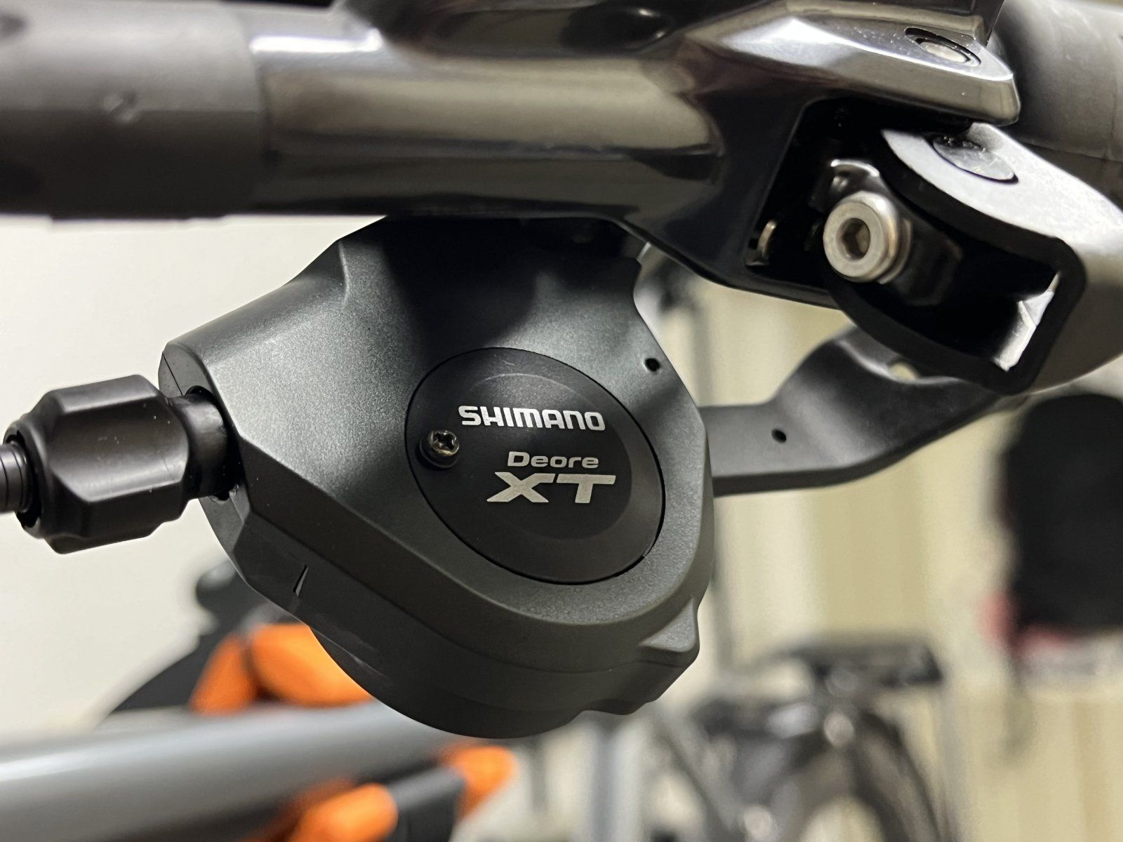

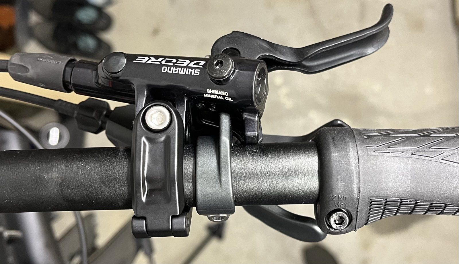

Moin, falls jemand diesen Umbau plant, möchte ich hier kurz meine Erfahrungen festhalten.
Ich habe ein Gravelbike mit GRX 400er Bremse und Schaltung auf Flat Bar umgebaut und das funktioniert bisher sehr gut.
Gekauft habe ich dafür:
  • Tiagra Shifter 2x10 SL-4700
  • Abdeckungen Ganganzeige (rechts:Y-6MP98090 links:Y-6MP98100)
  • Bremshebel kompatibel zu BH90, z.B. BL-M6100
  • Olive und Insertpin für BH90
  • Überwurfmutter für Anschluss Bremsleitung an Geber
Die GRX RX400 hat zum Glück die MTB Bremsleitung BH90 und scheint bisher gut mit aktuellen MTB Gebern zu funktionieren. Was man nicht vergessen sollte, ist eine neue Überwurfmutter pro Geber. Die Mutter vom GRX Geber passt nicht in MTB Geber. Hier kommt man mMn um ein kürzen der Leitung von min. 1 cm und Verwendung einer neuen Olive nicht herum.
Der Shifter ist ziemlich unkompliziert und ich bin froh, dass die Ganganzeige abnehmbar ist. Die Abdeckungen für einen XT Shifter passen auch genau und es lässt sich schön aufgeräumt montieren.
Die richtige Position kommt mMn zur zustande, wenn die Ganganzeige demontiert wurde und die Schelle des Shifters zwischen der Schelle und Abstützung des Bremshebels sitzt.
Allerdings ist der Tiagra Shifter, soweit ich weiß, nicht I-Spec tauglich.
In dieser Position sind Bremshebel und Schalthebel gut aufeinander abgestimmt und entsprechen der Position, die ich an meinem MTB mit I-Spec eingestellt habe.
