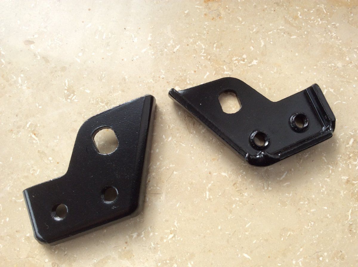

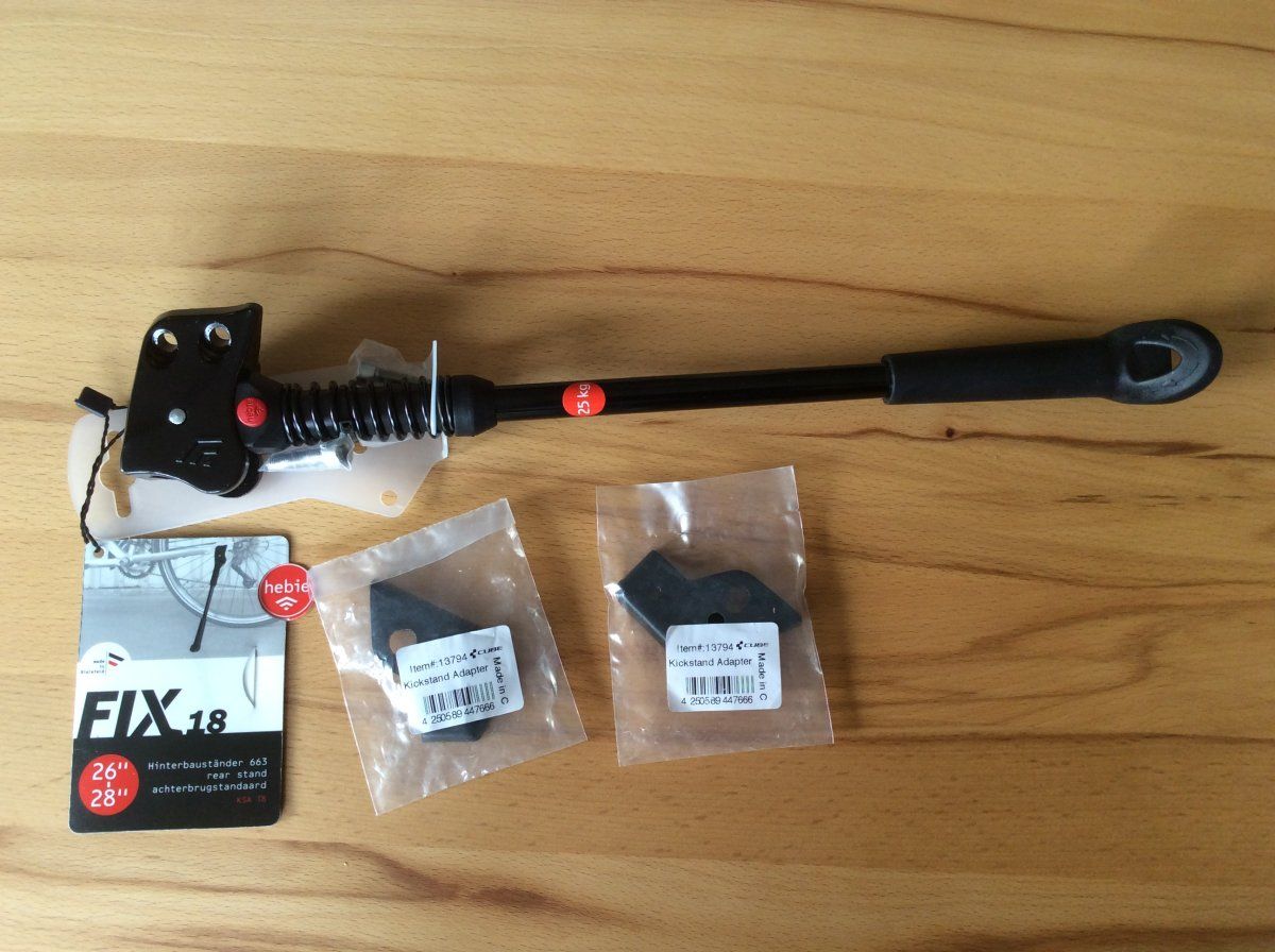

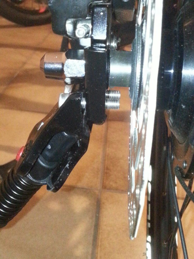

Bei Cube ist jetzt endlich die Adapterplatte zur Ständermontage am Hyde vorrätig. Werde die Sachen demnächst mal montieren. Habe zwei Adapterplatten bestellt, weil ich davon ausgehe, dass die Platte auch an meinem Cube SUV passt. Die eine Platte ist ziemlich grob verschweißt, müsste aber trotzdem gehen.
