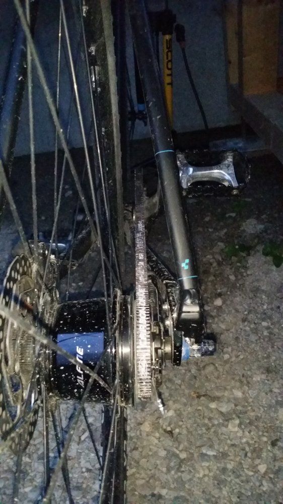

Ich weiß zwar nicht ob es was bringt aber habe mal ein Bild angehangen um die Riemenlinie zu checken.

Optisch ist eindeutig zu sehen (Spalt) da das Ritzel nicht weit genug auf der Nabe sitzt. Deswegen stimmt die Riemenlinie bei Dir auch nicht. Die Sicherungsspange kannste so auch nicht montiert haben.

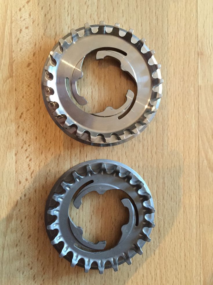

Das raue Ritzel ist gesintert & besser. Es wird durch die Rollreibung glatt.
Habe noch ein zerspantes hier rumliegen, welches ich noch an den scharfkantigen Ellipsenförmigen Aussparungen entgraten muss, sonst würde der Riemen beschädigt werden.

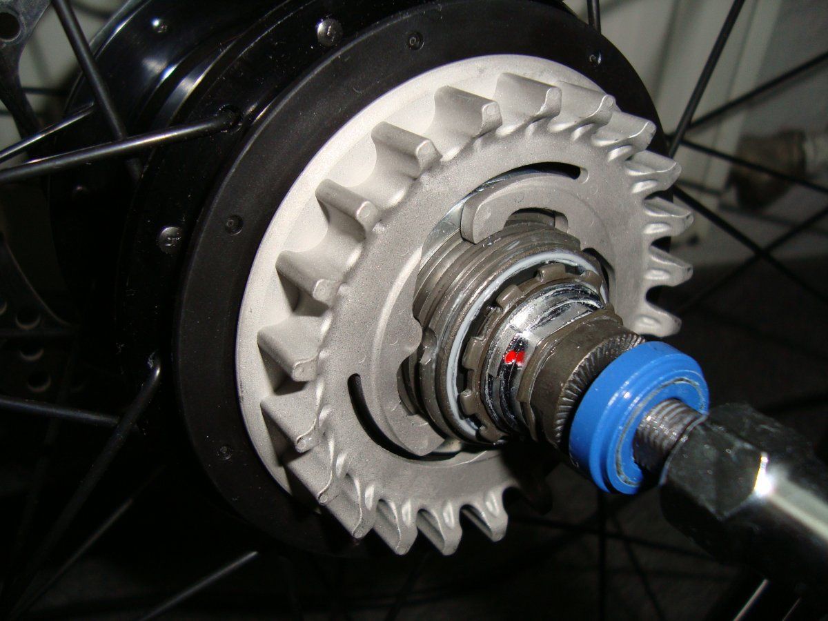

Ich habe das 22er Ritzel nochmal eingebaut; leider mit dem selben Ergebnis. Ich müsste mit dem Ritzel weiter zur Nabenmitte dies ist aber nicht machbar, da es schon am Anschlag ist.
Die Frage die sich mir stellt ist, warum passt und funktioniert das 24er Ritzel, dies hat den selben Abstand zur Nabe. Ich habe ein paar Bilder angehnagen 22 & 24er die es zeigen.
Auf einem Bild von dir sieht man das das 24er Ritzel andersrum monitiert ist; ist dies bewusst so montiert?
Wie groß ist der Abstand bei dir genau? Ist das 22er Ritzel direkt an dem Plastikring der Nabe es ist nicht ganz genau zu erkennen? Ich denke wenn es bei mir direkt dran wäre wäre würde es einwandfrei funktionieren.
Auf den Fotos müsstest du auch sehen das der Sicherungsring korrekt drauf sitzt.

Habe spasseshalber das 22er Ritzel mal gedreht um zu sehen wo der Riemen sich positioniert. Es läuft jetzt absolut "sauber". Natürlich kann ich so nicht fahren, da der Riemen nciht genau auf dem Ritzel läuft.
Ich habe mit der Schieblehre gemessen: vom Plastikring zum Riemen habe ich bei dem 22er Ritzel 1,6mm Luft. Beim 24er 2,3mm; es fehlen also 0,7 mm damit der Riemen gerade laufen kann. Welchen Abstand hast du?
Kann es sein, dass der Rahmen um so weiter ich nach hinten gehe zur Ritzelseite wandert und dadurch das Problem entsteht? Kann ich durch Unterlegscheiben o.Ä. dem entgegenwirken?
Oder gibt es eine Möglichkeit die Naben-Lager-Muttern zu verändern um die Differenz von hinten gesehen nach links zu wandern?

Es kann sein das die linke Naben-Lager-Mutter nicht fest genug angezogen war, so dass das Rad nicht die richtige Position hatte; bin dadurch jetzt etwas mehr in die richtige Position gekommen.
