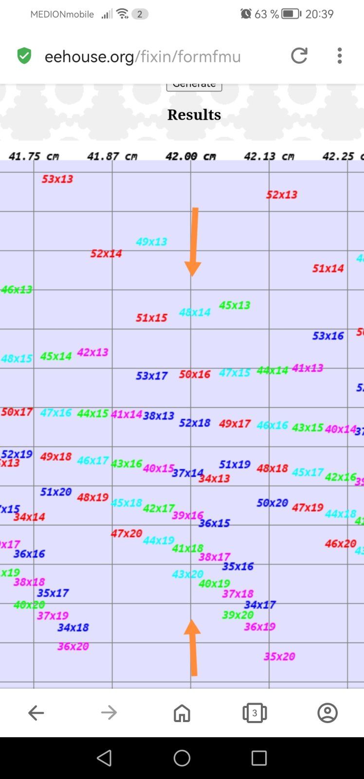

Gerne doch, brauche nur die aktuelle Kettenstrebenlänge, also mitte Kurbel zu mitte Achse der Nabe
Im Grunde stehen in der vertikalen Aufzählung alle Kombinationen die zu einer 42cm Kettenstrebe passen ohne extra zu Spannen
Danke sehr! Kettenstrebe hat 470mm :-)

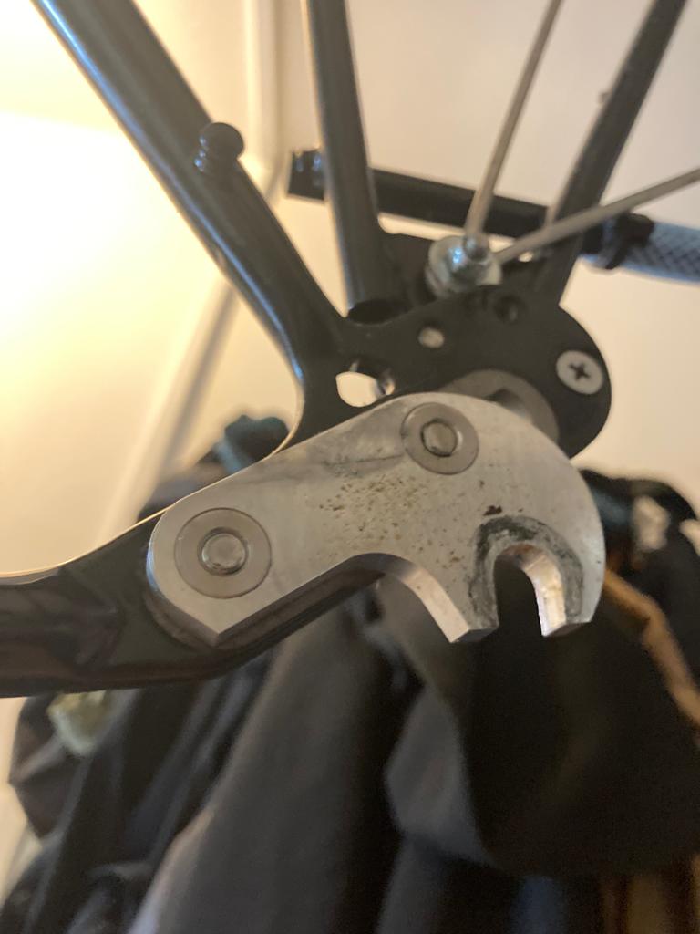

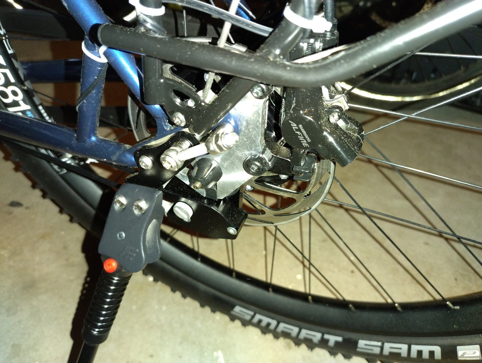

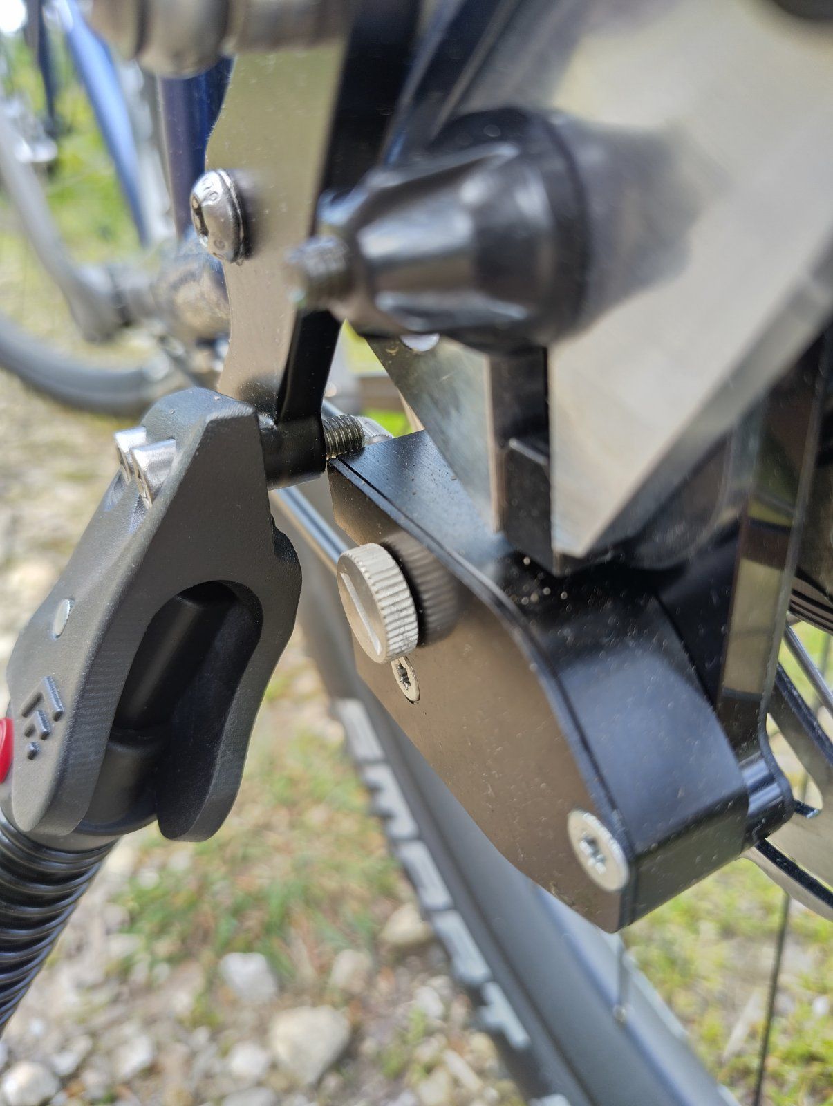

Ich habe die Schaltansteuerung an der Rohloffnabe in gleichem Winkel wie die OEM-Stütze angebracht, u.a. weil die Schaltzüge nun geradewegs in die Schaltansteuerung hineingehen und die Scheibenbremse ohne Weiteres getauscht werden kann.
Problem: den Seitenständer KSA 18 kann ich nun nicht mehr mit Sicherungsmuttern kontern, da zumindest bei der hinteren Schraube nur minimaler Platz zu den Bajonetten der Schaltansteuerung übrig und kein Platz für eine Mutter mehr vorhanden ist.
Wie habt ihr das bei euch gelöst?
habe die Befestigungsschrauben des Ständers auch erst mit Sicherungsmuttern gekontert, um dann festzustellen, dass die dann so extrem eng an den Schaltzugrändelschrauben anliegen, dass 1. das Einstellen des Schaltzugspiels nicht richtig möglich ist, und 2. das ganze auch irgendwie nicht gut sein kann :-) Daher kürzere Schrauben genommen, ordentlich Schraubensicherung, dafür keine Kontermuttern, denke das hält trotzdem wunderbar...

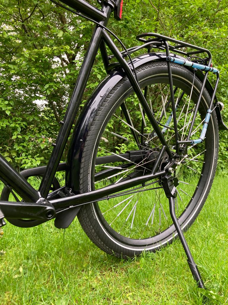

So - erste kurze Ausfahrt abgeschlossen.
Das Intec M5 fährt sich wirlich traumhaft mit der Rohloff und dicken 2,6x584-Reifen ("27,5+" in Werbesprache).
Und ich hatte zuvor schon ein sehr lieb gewonnenes Intec M1 aufgebaut, seinerzeit mit Alfine 8-fach, die auf Ölschmierung umgebaut war und ebenfalls ungeschlagen in ihrer Preisklasse ist sowie unkaputtbar.
Zur Verdeutlichung der KSA 18-Kontermutterproblematik und der externen Schaltansteuerung hier noch ein besseres Foto, falls es jemanden interessiert.

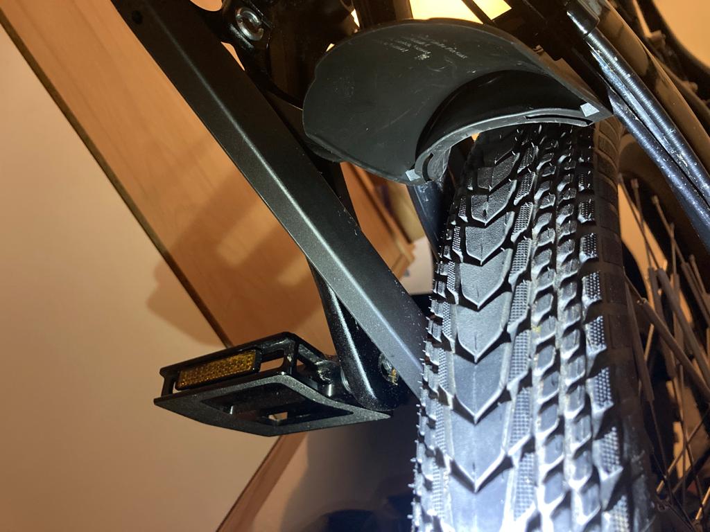

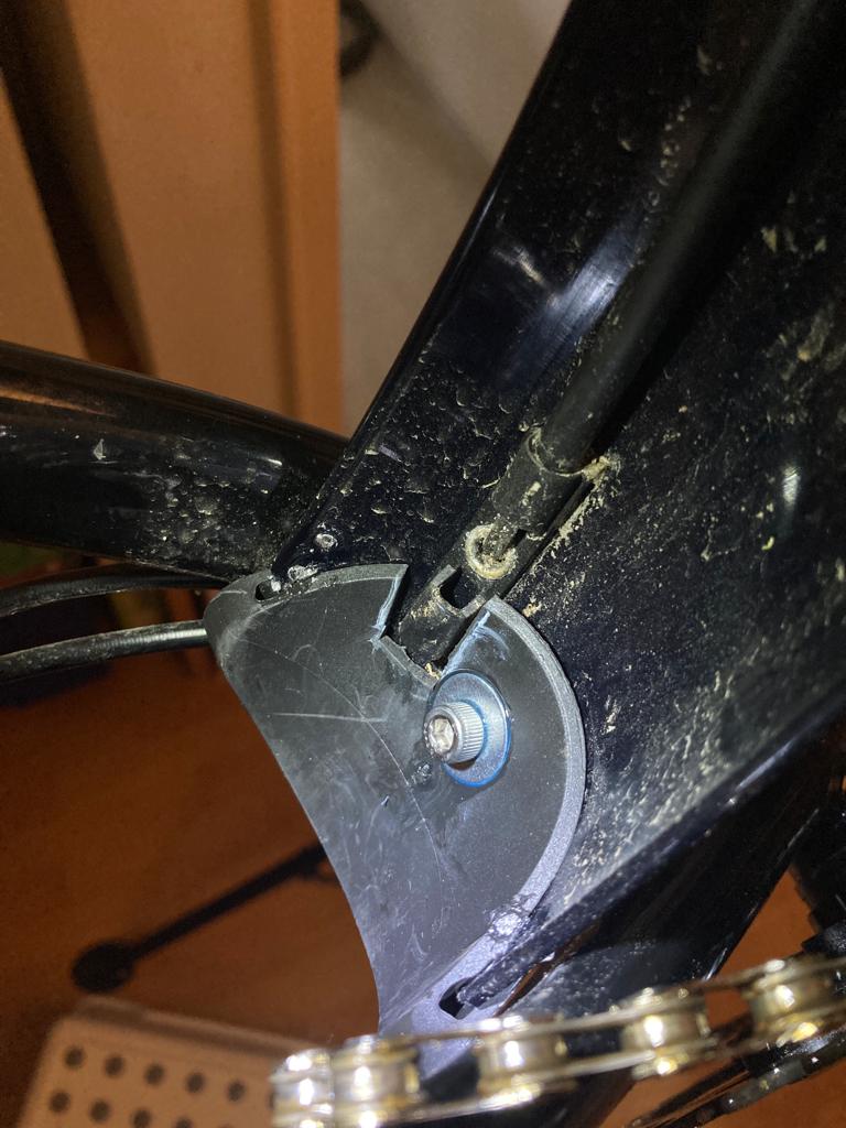

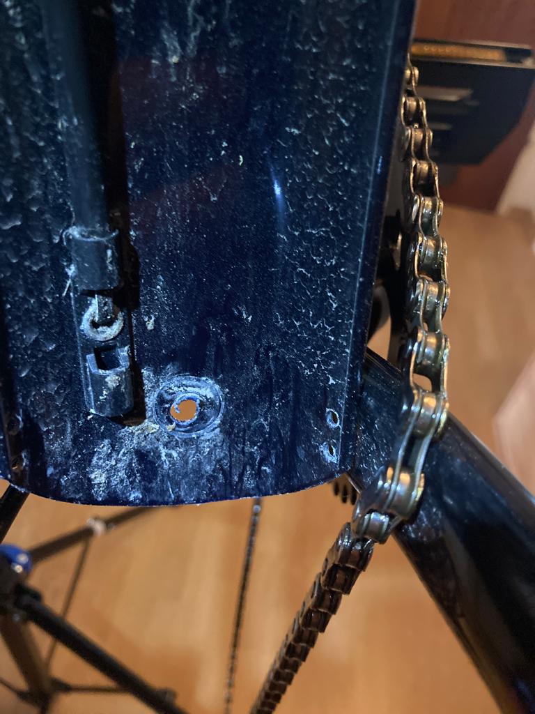

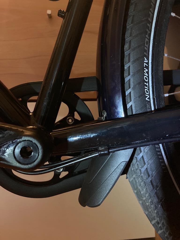

Schutzblech hinten
Der “Fahrer LATZ”, der an der Tretlagerseite des hinteren Schutzblechs angebracht wurde, war leider so beweglich, dass der Fahrtwind ihn bei höheren Geschwindigkeiten zurückgedrückt hat, was zu einem leichten Schleifen am Hinterreifen geführt hat. Hätte das sicher überlebt und war auch kein starkes Schleifen, aber es war für mich Grund genug das Ganze nochmal in Frage zu stellen.
Habe also den Latz demontiert und mich für den gleichen SKS Spoiler entschieden, der bereits am hinteren Ende der Heckschutzblechs seinen Dienst verrichtet und habe den spiegelverkehrt vorne montiert, um nichts zu haben, das am Reifen schleifen kann und zumindest ein bisschen das grobe Wasser aus dem Tretlager und Kurbelbereich fernhält. Hätte ruhig noch länger sein können, aber erstmal besser als nix. Um das Schutzblech an der Stelle noch weiter vom Reifen wegzubekommen habe ich den Kunststoff-Spacer (der sowieso schon von meiner Feinfühligkeit beim letzten Festziehen zerdrückt war) gegen eine dünne Distanzscheibe getauscht. Auf der anderen Seite auch noch eine Distanzscheibe. Die benutzte Schraube musste ich dafür ein paar Millimeter kürzen, sonst wäre sie zu lang geworden ohne die Spacer. Aber konnte dadurch dann zwei Fliegen mit einer Klappe bekommen: Abstand des Schutzblechs zum Reifen reduziert und zugleich dieses schwammige Kunststoffteil eliminiert :) Die Bohrung im Schutzblech, sowie die Bohrung in dem Spoiler haben übrigens so gut wie exakt zueinander gepasst! Bin zufrieden!

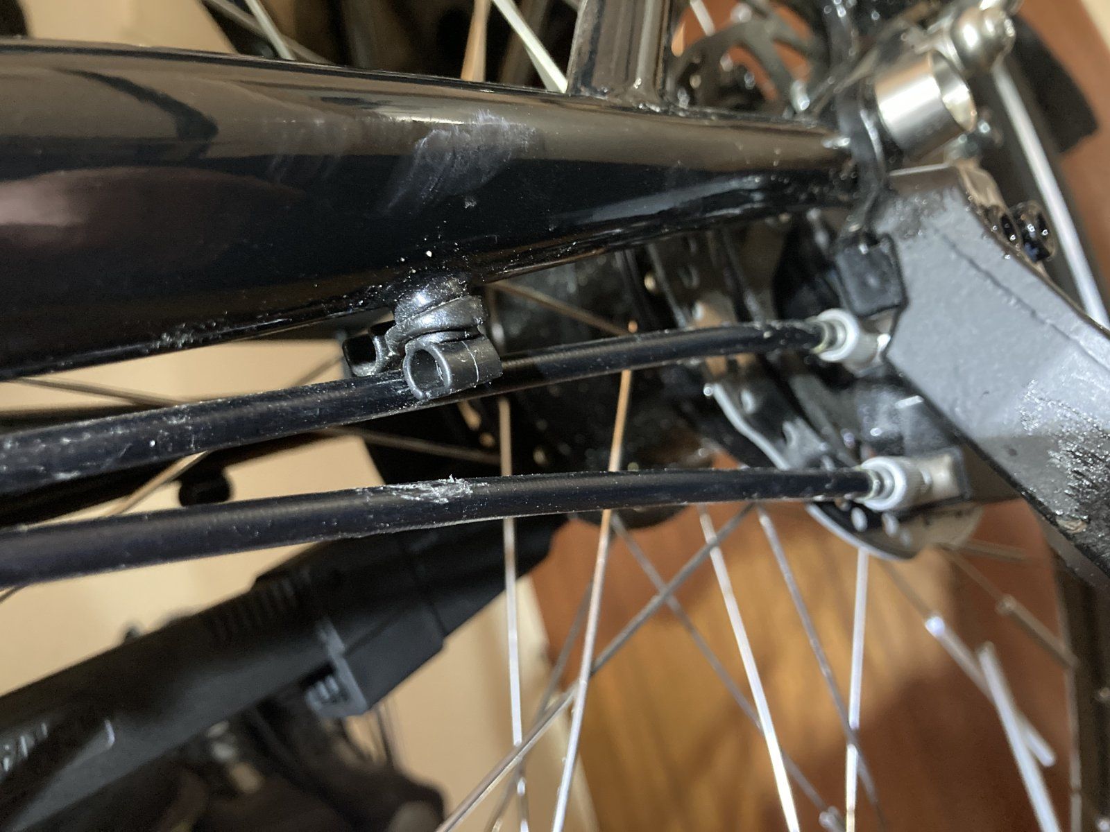

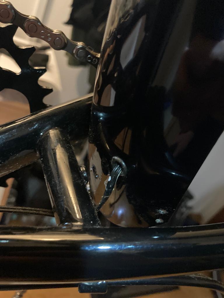

Schaltzüge
Hier ist mir aufgefallen, dass die Schaltzüge, kurz bevor sie in die externe Schaltbox der Rohloff laufen, in zwei so Halteclipsen befestigt waren. Habe das nie hinterfragt, aber mir ist dann aufgefallen, dass die dort ziemlich reingequetscht waren und dort eine starke Biegung stattfand kurz bevor die Züge in die Schaltbox gehen.
Habe die dann mal da befreit und stelle nun fest, dass die Clipse 1. meiner Meinung nach völlig unnötig sind, weil da rein garnichts wackelt oder irgendwie gefährlich nah am Boden o.ä. wäre, und 2. nun auch das Schalten mit wesentlich definierterem Druckpunkt stattfindet. Insgesamt ein knackigerer und genauerer Schaltvorgang, der reibungsloser abläuft. Bin froh, dass mir das noch aufgefallen ist!

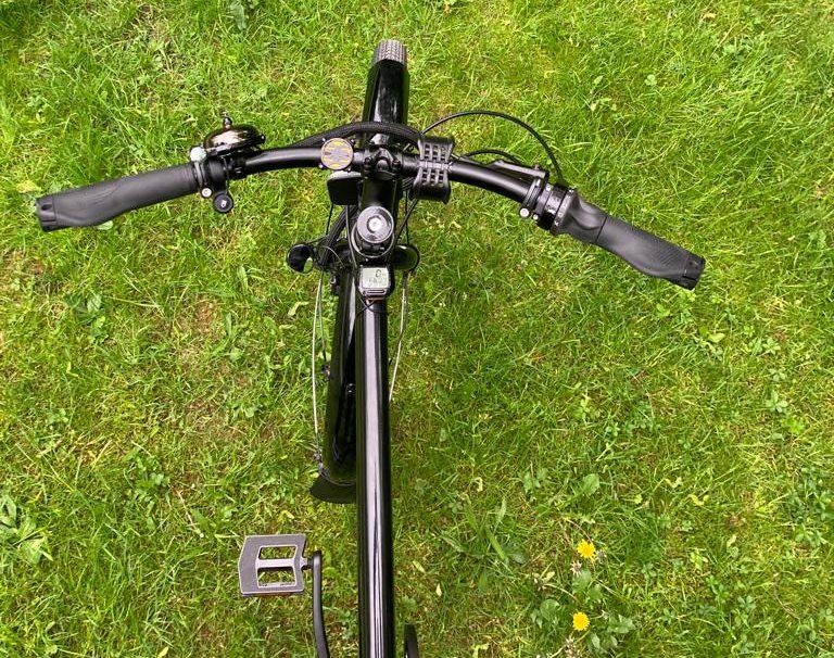

Lenker
Hier bin ich jetzt wieder zu meinem alten Moon-Lenker zurückgekehrt, mit dem ich super Erfahrungen gemacht habe. Einzig etwas breiter könnte er sein, aber mit 60,5cm gerade noch im Rahmen. Wiegetritt geht noch ganz gut und Kontrolle reicht mir. Die 23° Backsweep und das etwas näher zum Sattel kommen, kommt meiner Kombination aus langem Oberkörper und kurzen Beinen ganz gut entgegen und ich konnte sogar noch ein wenig mit dem Sattel nach hinten, aber nur soweit, dass das Knielot noch passt. In Summe bin ich sehr zufrieden. Die Griffe mit Hörnchen passen nicht wirklich zu dem Moonlenker, weshalb ich da jetzt auf die "EG Active Flex" von ergotec gegangen bin.. die gefallen mir zwar bei Nässe nicht wirklich, aber mal sehen was der Langzeittest sagt.. alles andere an den Griffe is jedenfalls super. Die dicke Aluklemmung mit dicken Schrauben bei den SQlab Griffen war mir allerdings sympathischer. Man kann nich alles haben!
Den Surly Moloko würde ich allerdings durchaus auch mal probieren, wenn ich einen geschenkt bekommen würde :)

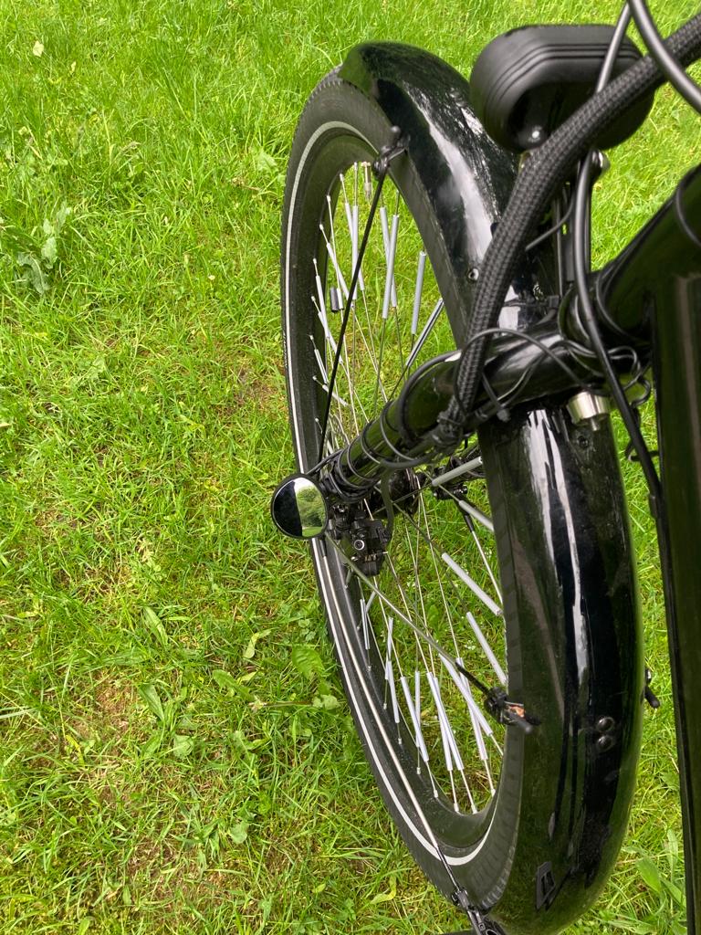

Spiegel
Habe noch nen kleinen Spiegel an der Gabel angebracht, den Zefal Spy.
Eigentlich ganz cool soweit, aber so richtig sehen tue ich da nichts, auch nach mehrmaligem verstellen… entweder ich bin zu doof, oder der Spiegel einfach zu klein oder falsch positioniert. Habt ihr da noch andere Erfahrungen oder Produktempfehlungen für etwas größere Spiegel, die sich unauffällig montieren lassen, und einem nen guten Blick nach seitlich/hinten ermöglichen?
Am Lenker würde ich ihn ungern montieren, den würd ich gerne freihalten :)

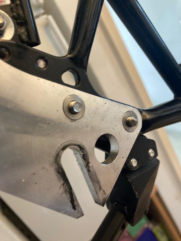

Weil ich das Hinterrad ohnehin demontieren musste, hier nochmal n paar Fotos von dem Überstand der neuen und teilweise gekürzten Schrauben, auf der Seite mit Überstand is kein Chainglider im Weg, daher alles gut, lass ich jetz so..

Spiegel
Der Zefal Spy ist ganz interessant, weil er eben sehr kompakt ist und ohne Werkzeug immer angepasst werden kann.
Leider kannst Du Physik schwer überlisten. Je weiter weg der Spiegel und umso kleiner, desto weniger ist er brauchbar. Im Idealfall sitzt er im Lenkerendstopfen ganz links, damit das Sichtfeld genau neben Deinem Körper liegt. Ober eben ausladend mit Gelenk und Strebe verschraubt am Lenker, was ich optisch nicht mag.
Eventuell probierst Du eine Montage auf dem Oberrohr hinter den Spacern. Dann schaust Du zwischen Deinen Beinen durch und siehst herannahende Autos ein wenig.
Spiegelarbeit nutze ich kaum. Beim Linksabbiegen habe ich mir einen Schulterblick angewöhnt und den Arm schon weit vorher DEUTLICH angewinkelt. Außerdem fahre ich immer mit Tagfahrlicht.
