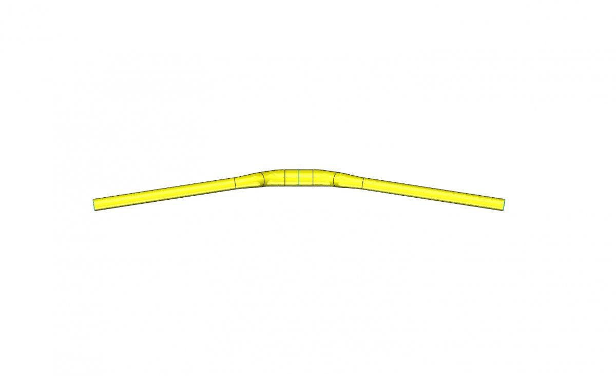

Wir wissen also nun dass es auch bei einfachen geraden Lenkern (ohne Rise) die ein und dieselbe Kröpfung haben durchaus Unterschiede gibt.
Bei ganz geraden Lenkern ist es auch nicht unbedingt notwendig, dass ein upsweep und ein backsweep angegeben ist.
Warum?
Weil der Lenker einfach in die gewünschte Position gedreht werden kann.
Beim Riser ist das etwas anders.
Es gibt zwar Hersteller, die Kröpfen den Lenker von der Seite aus gesehen (der Rise steht dabei gerade nach oben), einfach um das angegebene Maß nach hinten und nicht nach oben.
Der Lenker hat dann einen backsweep aber keinen upsweep.
Bild 01.
Man kann diesen Lenker logischerweise auch (wie einen geraden eben auch), in die gewünschte Position drehen und ihm einen Upsweep „verpassen“. Allerdings passieren dann aber zwei unschöne Dinge:
1- zum einen wandert der Rise (also die Lenkererhöhung) nach vorne, was total sch….. aussieht.
2- „frisst“ der upsweep einen Teil des backsweeps „auf“ ...
... was aus einem 12° Lenker dann ganz schnell einen Lenker mit weniger Rise macht …
Bild 02 zeigt denselben Lenker nach oben gedreht um aus dem Lenker mit 12° backsweep und 0° upsweep einen Lenker mit upsweep zu machen.
Man sieht auch schön wie der Rise sich nach vorne verdreht ... was wiederum sch..... aussieht.

Der Lenker sieht dann in der Draufsicht (Bild 03) so aus.
Für mich ist das eine Fehlkonstruktion ...
... der Lenker muss übrigens um 25° nach oben gedreht werden.
Aus 12° backsweep werden denn 9° und aus 0° upsweep werden dann 4,25° upsweep.
Außerdem verkürzt sich der Abstand Lenkermitte zu Griffende immens!

Der backsweep wird von oben in dre Draufsicht ermittelt und der upsweep von vorne.
Das stimmt so also nicht!
Das ist wie beim messen der Oberrohrlänge.
bei Verwendung einer Gabel mit größerer Einbauhöhe wird die Oberrohrlänge größer ...
12° sind aber 12° an den Handflächen. Griffposition kann man über die Vorbaulänge anpassen. (was wiederum einen Einfluss auf die Griffhöhe hat...)
wenn ich einen Flatbar nach vorne drehe um upsweep zu bekommen, wird auch hier der Backsweep gefressen.
Optik ist für mich eher zweitrangig.
Das Problem sehe ich eher im Bezugssystem. Man misst zum starren Fahrradbezug.
was passiert wenn jemand eine größere Sattelüberhöhung hat? was passiert im Sag?
bei höherer Sattelüberhöhung wird plötzlich aus upsweep mehr backsweep usw...
Aber Danke für deine Mühe mit uns über deine Gedanken zu diskutieren!
Es sit schon ein Unterschied.
Der backsweep wird ja immer in der draufsicht gemessen.
Und deshalb hat ein Riser mit "richtig" angegebenem upsweep und backsweep auch eine stärkere Kröpfung "in Armrichtung".
Das ist zwar nur ca. 1°, aber immerhin.
Das Bild 04 unten zeigt noch einmal einen Lenker mit 12° backsweep und 0° upsweep und einen mit 8° backsweep und 4° upsweep.
Das Bild 05 zeigt nochmal die beiden Lenker wo der 12° / 0° Lenker jedoch in die richtige Position gedreht ist.
Bild 06 zeigt den 8° / 4° Lenker mit Rise wie er positioniert sein soll.
Bild 07 zeigt den 12° / 0° Lenker mit Rise nach vorne gedreht.
Bild 08 zeigt den 8° / 4° Lenker mit Rise wie er positioniert sein soll in der Draufsicht.
Bild 09 zeigt den 12° / 0° Lenker mit Rise nach vorne gedreht in der Draufsicht.

Ich hoffe ich habe jetzt nicht für mehr Verwirrung gesorgt ...
... mein ziel war es euch zu zeigen:
Es ist nicht immer alles so wie man es verkauft bekommt.
Lenker sind anhand der technischen Daten eigentlich gar nicht vergleichbar.
TIPP: .... ausprobieren und sich dafür oder dagegen entscheiden.
Aber bitte NICHT anhand der technischen Daten.

Für mich muss der Lenker so konstruiert sein, dass der Rise gerade nach oben zeigt, dabei aber noch genügend Spielraum besteht den Lenker nach oben oder unten zu drehen ohne dass der Rise nach hinten oder vorne abfällt.
Dann passt nicht nur die Griffposition, sondern auch die Optik und das Logo ... :daumen:
Bild 10 Seitenanssicht Lenker 15° nach hinten gedreht
Bild 11 Seitenanssicht Lenker 10° nach vorn gedreht
Bild 12 Draufsicht von 10
Bild 13 Draufsicht von 11
Da ist quasi jede Position abgedeckt und die Optik passt trotzdem.
Endlich mal jemand, der das deutlich und richtig ausspricht! :daumen: Genau so installiere ich meine Lenker schon immer. Und nur genau so sind Lenker auch vergleichbar!
Bitte aber auch nicht vergessen: Je mehr Rise, also je höher der Lenker wird, desto mehr verlängert sich der Vorbau! Das hatte ich bei meiner Frau bemerkt, die damals aufrechter sitzen wollte. Kein Problem, dachte ich, Lenker mit mehr Rise eingebaut und was sagt die Frau: "Jetzt sitze ich ja noch gestreckter auf dem Bike!" :oops:
