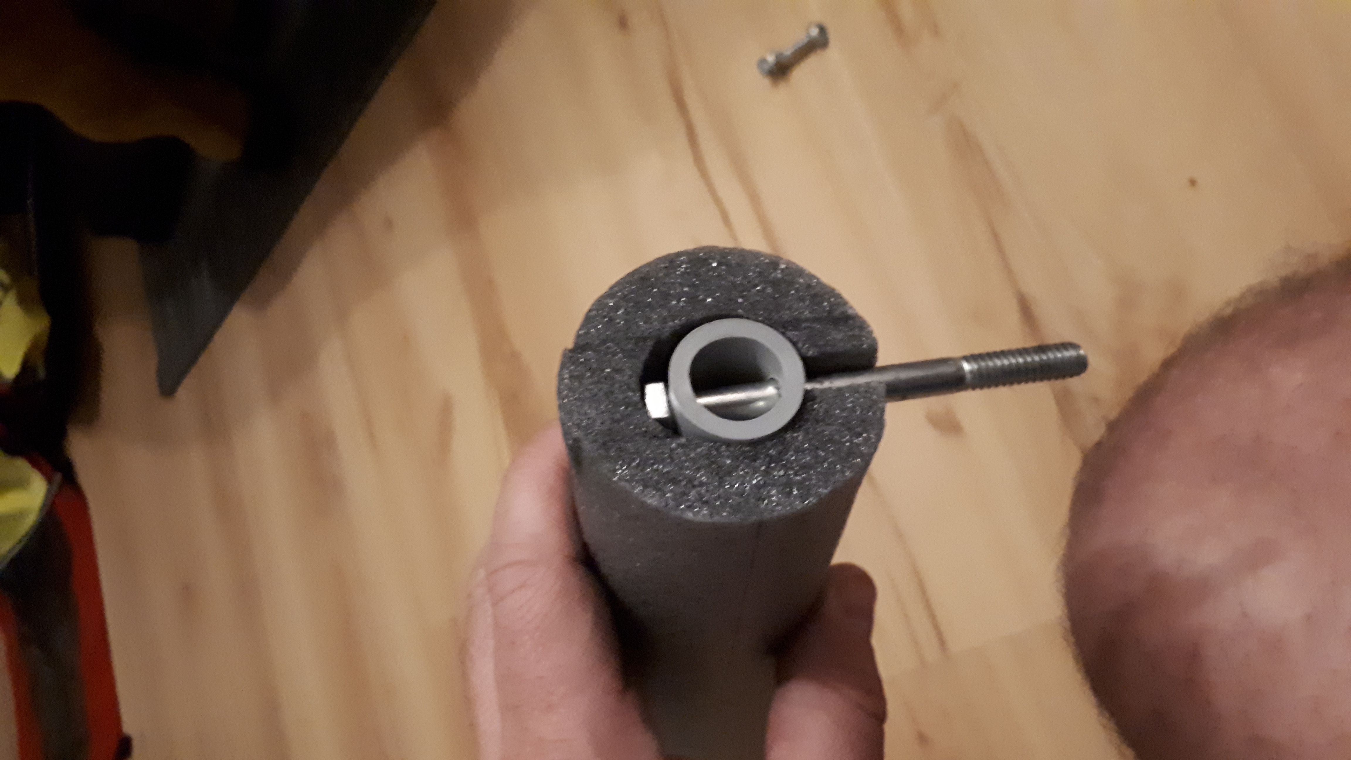

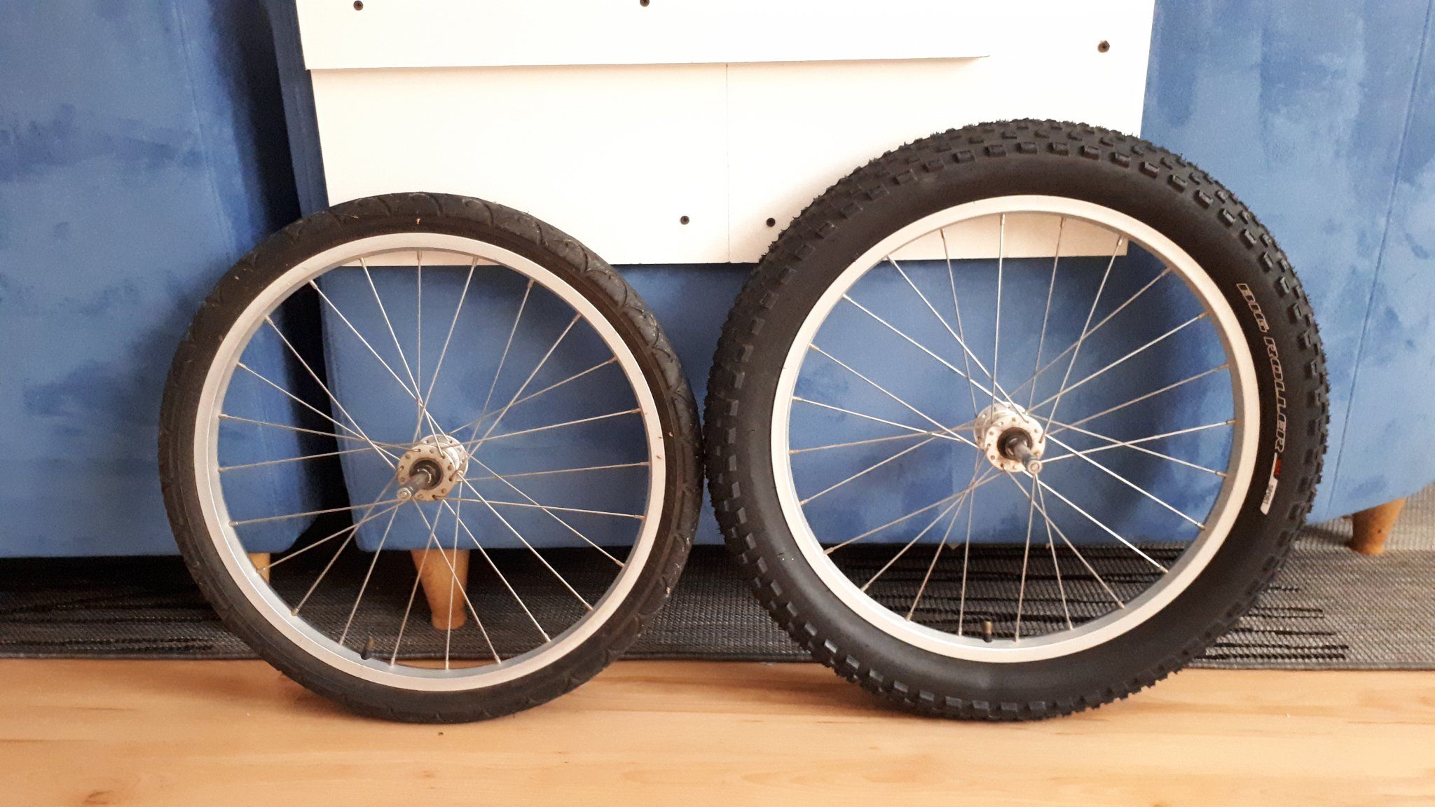

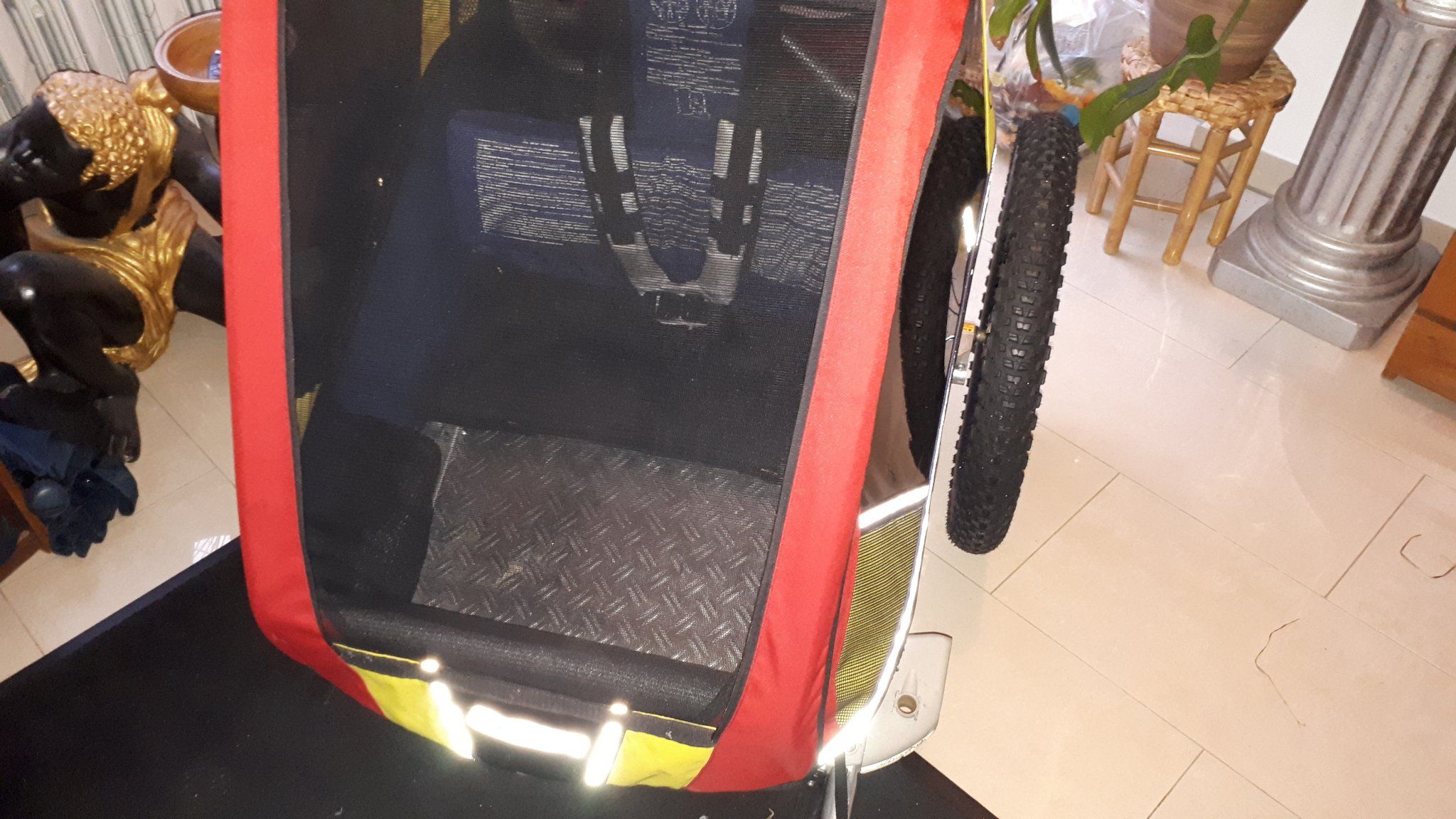

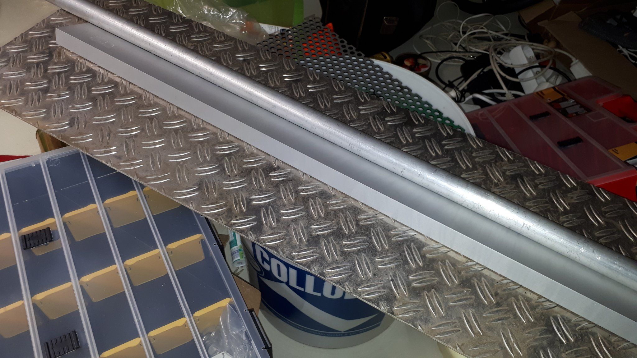

nach dem Kauf gleich komplett demontiert, beurteilt, kleine Ungefälligkeiten gefunden und Verbesserungen angegangen:
  • Die fehlende Wanne stört mich, für mich gehört einfach ein fester Boden unter die Beine und ggf unter das Gepäck. --> lösbar durch stabilen Tritt ggf. auch für den Gepäckbereich
  • Der Sitzkomfort ist ok, aber das tragende Gestänge der Sitzbank ist gut fühlbar. --> polstern
  • Die Reifen sind recht schmal und ohnehin bereits recht altersschwach. --> 20x2,8 aufziehen

  • Feststellbremse, Buggyräder, Schiebebügel entfernt
  • Reifen getauscht
  • Sitzgestänge mit Rohrisolation gepolstert
  • festen Boden aus Alu Riffelblech eingebaut (Gepäckraum erstmal nicht)

Nur mal ne generelle Frage bzgl Reifen: Stört das fette Profil da nicht? Rollgeräusche und -widerstand sind da doch schon deutlich größer. Und da der Hänger über Antrieb noch Bremsfunktion verfügt, ist das doch auch eigentlich unnötig. Oder geht's mit dem Teil in den Bikepark..?! :D
Von Schwalbe gibt's ne Cutter-Zange, damit könntest Du an einem dunklen, langweiligen Winterabend noch was nacharbeiten... ;)
hehe, das Profil bringt in dieser Form tatsächlich fast gar nix, außer dass der Hänger bei etwas Schräglage und nässe net wegrutscht...
aber es ging auch eher um einen Reifen der sinnvoll in der Dimension, günstig und leicht ist.. und der hat in dem Fall eben Stollen.
Und Diese stollen sind echt der kleinste Anteil beim Rollwiderstand, es ginge aber natürlich noch optimaler ^^
