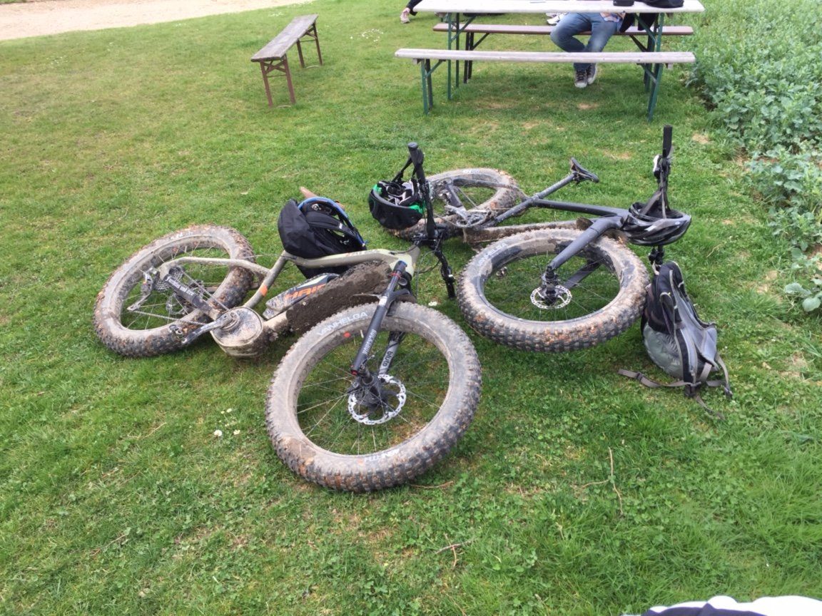

Der größere Spaßanteil macht aber das FatBike und nicht der Motor aus wie ich finde!
Die FatBikeTouren mit meinem Motorlosem Kumpel (11,x kg Bike) machen irgendwie mehr spaß als Touren mit "normalen" MTBlern.
Auch wenn da die Geschwindigkeit meistens deutlich höher ist.
Obwohl ich sagen muss, das ich mit der schwächsten Unterstützungsstufe nicht immer am 11kg Fatty dranbleiben kann ;)
23,2kg FatSIX & 11,xy kg Carbon Kubis Geschoss :daumen:

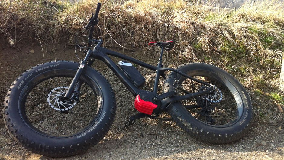

Der Umbau ist echt super!
Ich würde mir gerne mein FatBoy genauso umbauen.
Ich dachte immer es gibt keinen Heckmotor für die 190er Achse?
Wo bekomme ich den Xiongda-Heckmotor und den Akkusatz so wie Du ihn hast?
Kann man das Rad mal ansehen?
Bin vom Münchner Südwesten
Der Motor ist ein Xiongda mit 190 mm Einbaubreite, direkt über Alibaba beim Hersteller geordert (Kontaktier den einfach über die Alibaba-Plattform und order das ganze Set). Akku hat mir Akkucentert Berneburg nach meinen Vorgaben vorkonfektioniert.
Das schwierigste war für mich die Einspeichaktion. Umbau war einfach, ist ja genügend Platz da, nur das hintere Schaltwerk muss von außen nach innen gesetzt werden, damit alle Gänge angefahren werden können.

Danke, hast Du auch Links dazu? Wäre klasse.
Ich kann keinen mit 190mm finden nur mit 160mm
Warum muss das Schaltwerk nach innen? Wieviele cm?
Danke Dir!
Bei ALIBABA gibt es keine Links wie bei ebay. Schreib einfach den Kundensupport von Xiongda an, da wird Dir geholfen und bestell am besten das ganze Set inkl. Controller usw. sowie einem Abnehmer für den Tacho, da der 190er Motor keinen integrierten wie der 2-Gang-Xiongda hat.
Schaltwerkumsetzung ergibt sich auch aus der Einspeichung. Ich hab es einfach von der anderen Seite montiert, ohne irgendwelche Adapter zu basteln, musst hinten nur das Auge verkehrt herum befestigen, aber das sieht man beim Einbau.
Viel Erfolg
recycler
