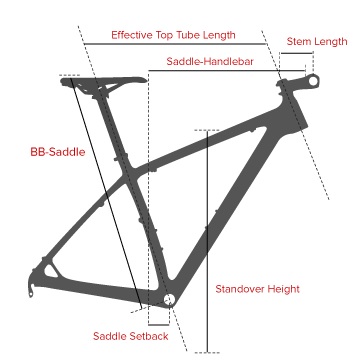

http://www.competitivecyclist.com/Store/catalog/fitCalculatorBike.jsp#measures
unten rechts->Fit Guide
hier bekommt man wunderbar Maße als Anhaltspunkt,das Feintuning kann man dann im Praxistest ermitteln. Maßband und wasserwage sollte ja wohl jeder haben,Lot ist nicht wirklich nötig aber kann auch sehr leicht selber gemacht werden.
Viele Eingaben für wenig Output, denn der so wichtige Bezug zur horizontalen Lage des Tretlagers fehlt in dem ganzen Konstrukt komplett!
Somit werden wichtige Winkel einfach ignoriert.
das ist sicherlich nicht richtig.Sattel Setback wird durch Vorbau-Sattelspitzen Maß bestimmt.
Ist aber falsch. Die horizontale Sattelausrichtung sollte sich an der Oberschenkellänge orientieren, welche auch gemessen wird. Der Bezugspunkt ist aber nicht richtig. Was hat der Oberschenkel mit dem Vorbau/Lenker zu tun? Das man nicht anstößt? ;-)
die position des sattels zum tretlager wäre demnach nämlich zweitrangig, aber gerade darauf kommt es an, um die position zu finden, bzw. die sattelposition auf ein anderes bike zu übertragen.
